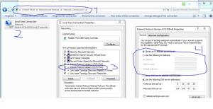

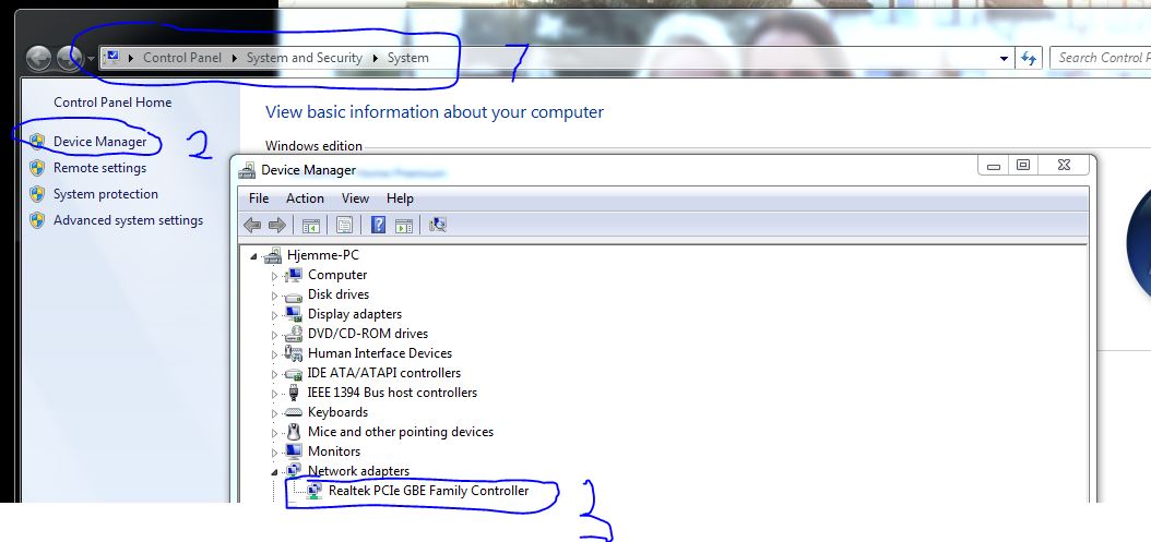

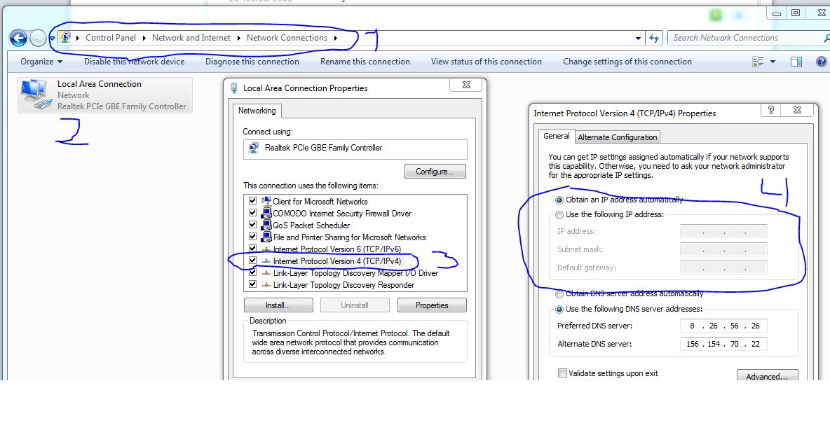

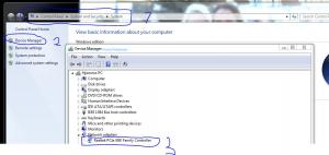

TarzanIUnderbuksa2 Skrevet 11. juni 2013 Skrevet 11. juni 2013 Følg numrene på bilde. ved bilde 2 skal du høyre klikke og deretter velg egenskaper. Da vil du komme til bilde 3. Når du er ved bilde 4 velger du de øverste alternativene på begge valgene.
Jajakanskjedet Skrevet 11. juni 2013 Forfatter Skrevet 11. juni 2013 Følg numrene på bilde. ved bilde 2 skal du høyre klikke og deretter velg egenskaper. Da vil du komme til bilde 3. Når du er ved bilde 4 velger du de øverste alternativene på begge valgene. Jeg har ingenting å høyreklikke på... er bare en blank skjerm der. Har du prøvd å installere siste driver for det Realtek nettverkskortet hovedkortet har? Du vil finne den driveren på support siden til Gigabyte som Realtek LAN driver. Det er nettop det jeg har gjort...
TarzanIUnderbuksa2 Skrevet 11. juni 2013 Skrevet 11. juni 2013 Følg numrene igjen. Er det slik å forstå at det ikke står noe hvor nr 3 er?
Jajakanskjedet Skrevet 11. juni 2013 Forfatter Skrevet 11. juni 2013 (endret) Følg numrene igjen. Er det slik å forstå at det ikke står noe hvor nr 3 er? Jupp, der er ingen "network adapters" :s Edit: Eller dvs, akkuratt nå står det noe der: USB wireless LAN card. Men det er fordi jeg har plugget inn en usb som gir pcen trådløst internett... Dersom jeg plugger ut den, har jeg verken internett eller noe "Nettverkskort"meny i enhetsbehandling. Endret 11. juni 2013 av HornYkorN
