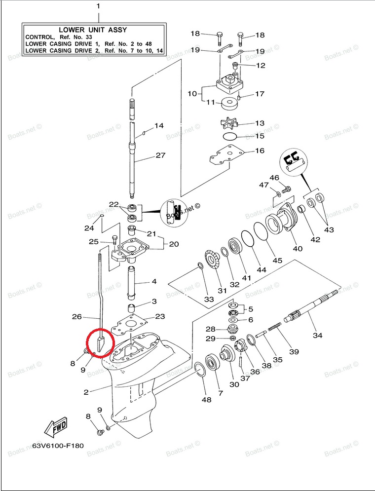

Never ending story... :( Siden undervannshuset har hengt tildels kun i girstaget viser det seg at giret har låst seg fast i fremover posisjon. Prøvde å kakke ned på girstaget for å se om det løsnet og mulig gikk frem til nøytral. Men er usikker på hvor lurt det er å slå på det. Noen som har en ide? Kan jeg bare prøve å kakke hardt, eller må jeg inn i selve girhuset? (ser ikke helt for meg hvordan jeg kan løse opp ved å fjerne propell og gå inn der heller)
Stangen fungerer sådan at du dytter den nedover for og få forover, sannsynligvis har du ikke justert den riktig så når du har den i fri/revers står den fortsatt i nedover posisjon.
Se skjematisk tegning for og forstå hva jeg mener.
