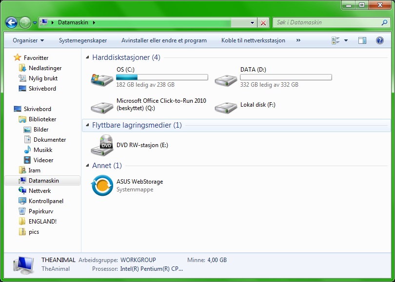

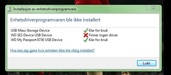

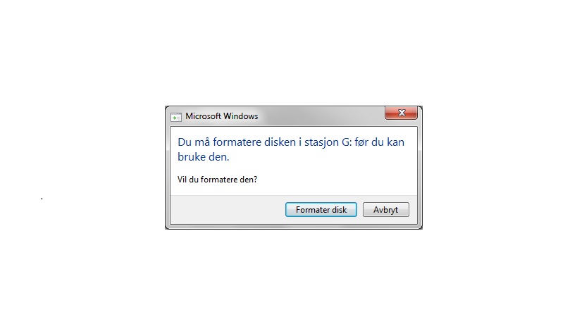

Zoey95 Skrevet 30. mai 2013 Forfatter Skrevet 30. mai 2013 (endret) Jeg prøvde my passport på en annen pc og der dukker det opp at den ikke finner noen driver , også dukker det opp en ukjent disk i tilegg.(se bilder) Jeg skal prøve å laste ned driveren på nytt , imens lurer jeg på om dere har noen tips? Endret 30. mai 2013 av Zoey95
wiberos Skrevet 30. mai 2013 Skrevet 30. mai 2013 Er den Lokal disk (f:) som er den ukjent for deg? Og hvis ja, hva sier den når du vil åpne det? Hvilken driver har du lastet ned?

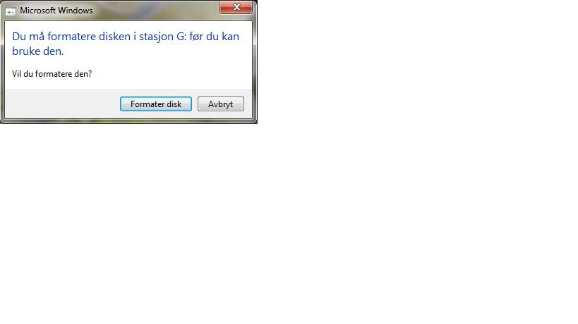

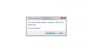

Zoey95 Skrevet 30. mai 2013 Forfatter Skrevet 30. mai 2013 (endret) Ja på pc jeg prøvde dukket den opp som lokal disk (f:) mn på min egen pc dukker den opp som lokal disk(g:) og den er ukjent for mg mn den dukker opp etter hver når my passport er koblet til pc . Når jeg vil åpne den går den i stå noen ganger og samtidig dukker det opp en beskjed om at jeg må formatere . her er linken jeg skulle laste ned fra , http://support.wdc.c...pid=215&lang=en universal firmware updater mn jg får bare feilmedling når jeg trykker på den så har ikke fått lastet den ned ennå Endret 30. mai 2013 av Zoey95
wiberos Skrevet 30. mai 2013 Skrevet 30. mai 2013 Linken er for firmware. Det er noe annet enn driver. Driver er den WD SES driver. Men før du går videre med noe driver, som det skal ikke ha noe å si for problemet egentlig, si meg. Har du veldig my data I den my passport disken din?

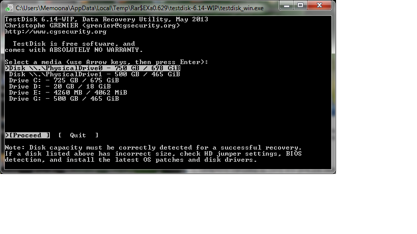

wiberos Skrevet 30. mai 2013 Skrevet 30. mai 2013 http://www.cgsecurity.org/wiki/TestDisk_Step_By_Step Run testdisk og si fra når du kommer til problemer.

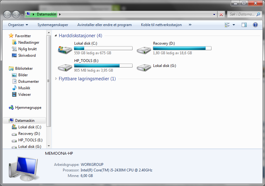

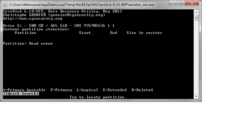

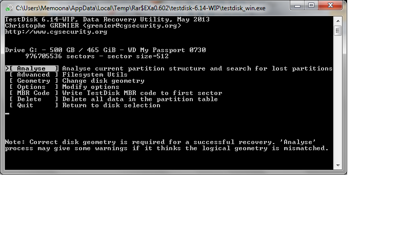

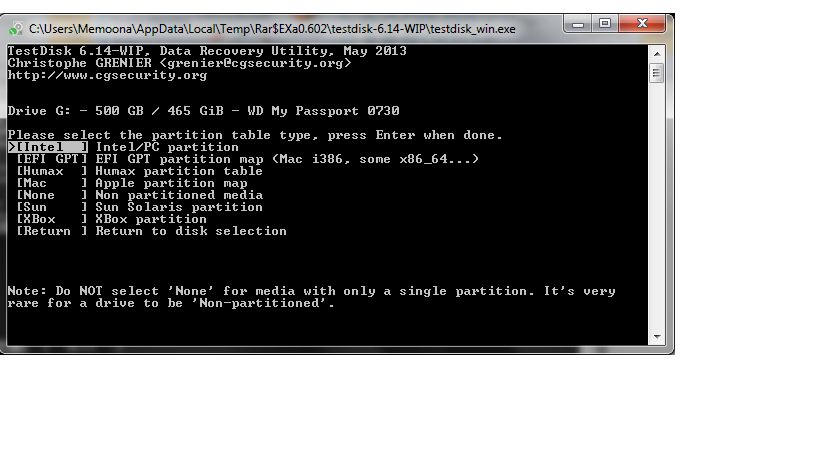

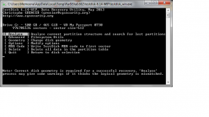

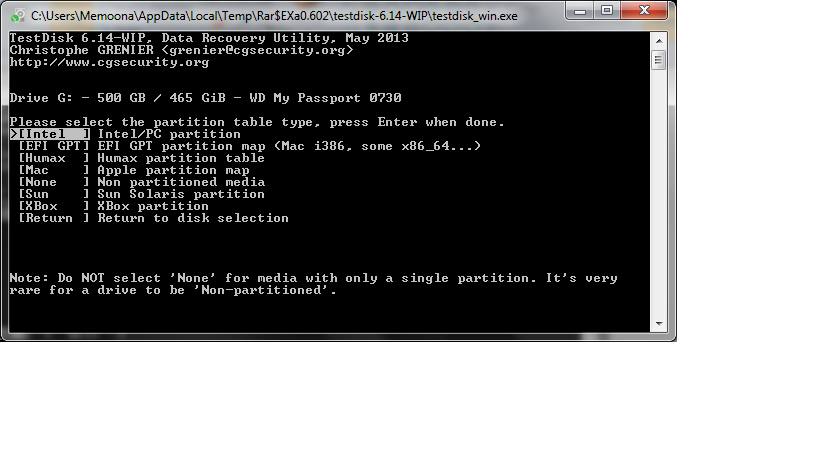

Zoey95 Skrevet 2. juni 2013 Forfatter Skrevet 2. juni 2013 (endret) Beklager for sent svar jeg har vært opptatt de siste 2 dagene og derfor ikke rukket å kjøre testdisk , men jeg prøvde å kjøre testdisk men den stoppet opp , se bilder . På det tidspunktet der den stoppet opp var heller ikke lokal disk (G:) å finne under min datamaskin. dn dukker opp og blir borte med få minutters mellomrom og hver gang den dukker opp , (dukker lyden som varsler at noe er tilkoblet til) Jeg trakk på quick search og den søker nå , så får se hva som skjer Endret 2. juni 2013 av Zoey95

Zoey95 Skrevet 3. juni 2013 Forfatter Skrevet 3. juni 2013 (endret) Jeg har prøvd å koble til med en annen kabel nå , en mini usb kabel denne gangen men det ser ikke ut som den leder nok strøm siden forsatt ikke dukker opp . Forstålig nok , den dukker bare opp som lokal disk (G:). Den eneste forskjellen nå er at , lyden at om den kobler fra og til er der men lokal disk (G:) blir ikke borte mer enn et sekund før den er dere igjen under min datamaskin og den dukker rett etter at den har blitt borte. Endret 3. juni 2013 av Zoey95
