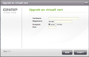

den kommer ikke på virtuell host bare på sidene som ikke er virtuell host
på virtuell host leter den etter error mappen i mappen det subdomenet peker til og så kommer det feilmelding om at den ikke kunne finde 404 error dokkumentet

er veldig upraktisk å måtte ha så mange kopier av error meldingene siden hver gang jeg skal gjøre en endring på en error melding må jeg kopiere den over til alle mappene
