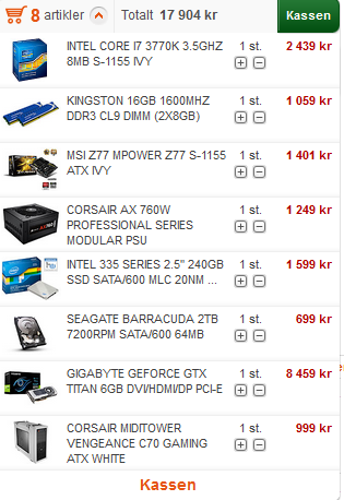

oddsmurf Skrevet 27. april 2013 Skrevet 27. april 2013 (endret) I mange spill yter faktisk 3770K bedre en 3930K selv om den har færre kjerner. Rett og slett fordi det er en nyere chip, og kjernene den har en induviduelt kraftigere en de i en 3930K. Dersom du venter til haswell kommer ut i begynnelsen av juni har du ingen grunner til og kjøpe 3930K lenger, siden chippen da blir to genrasjoner gammel. Ville og byttet ut RAMen med noe billigere. 16GB enkel lavprofilRAM, så du har plass til og sette inn en skikkelig CPU kjøler. Ville og byttet ut kabinettet med en godt miditower. F.eks Fractal Design R4 eller Corsair C70. Du har forresten heller ikke tatt med en strømforsyning. Edit: Tok meg tid til og sette opp et bedre opsett. Vent til Haswell kommer så bytter du ut HK og CPU med 4770K(?) og et tilsvarende 1150 HK. Endret 27. april 2013 av oddsmurf

GeneralSuki Skrevet 27. april 2013 Forfatter Skrevet 27. april 2013 (endret) Edit: Tok meg tid til og sette opp et bedre opsett... Hvordan er det hovedkortet i forhold Sabertooth X79 som jeg valgt?... Det er jo halve prisen, men man trenger kanskje ikke mer(?) Edit: Er det noen forskjell på de 10 stk forskjellige Titan kortene? Altså Asus, nVidia, EVGA osv? Jeg ser de ligger til forskjellig pris, men alle er likevel GeForce GTX Titan 6GB(?) Her er gammel og ny liste: Min (gammel): http://prisguide.tek.no/liste/140305/pcbuilder Med derse hjelp (ny): http://prisguide.tek.no/liste/140318/pcbuilder Endret 27. april 2013 av GeneralSuki
oddsmurf Skrevet 27. april 2013 Skrevet 27. april 2013 (endret) Hvordan er det hovedkortet i forhold Sabertooth X79 som jeg valgt?... Det er jo halve prisen, men man trenger kanskje ikke mer(?) Edit: Er det noen forskjell på de 10 stk forskjellige Titan kortene? Altså Asus, nVidia, EVGA osv? Jeg ser de ligger til forskjellig pris, men alle er likevel GeForce GTX Titan 6GB(?) Her er gammel og ny liste: Min (gammel): http://prisguide.tek...40305/pcbuilder Med derse hjelp (ny): http://prisguide.tek...40318/pcbuilder 2011 hovedkort er generelt dyrere en 1155 kort. Det billigste 2011 korte koster 1500, det billigste 1155 kortet koster 400. For 1400-1700 får du et godt 1155 kort med nok av funksjoner. Edit: Nei, det er ikke noe forskjell. Tror EVGA har et par kort med høyere klokkefrekvens, men ellers er kortene helt identiske. Den nye handlelisten din er BTW ikke offentligjort, så vi kan ikke se den. Endret 27. april 2013 av oddsmurf
GeneralSuki Skrevet 27. april 2013 Forfatter Skrevet 27. april 2013 Hmmm... Men med tanke på at jeg bygger PC til en såpass høy sum, er det ikke bedre å gå for et litt dyrt hovedkort? Slik at den holder seg up-to-date i noen år? Har ikke noe problem med et billigere et, så lenge det ikke går utover ytelse som resten av maskinen tilbyr (slik som Titan-kortet). (listen er nå offentlig)

oddsmurf Skrevet 27. april 2013 Skrevet 27. april 2013 Hmmm... Men med tanke på at jeg bygger PC til en såpass høy sum, er det ikke bedre å gå for et litt dyrt hovedkort? Slik at den holder seg up-to-date i noen år? Har ikke noe problem med et billigere et, så lenge det ikke går utover ytelse som resten av maskinen tilbyr (slik som Titan-kortet). (listen er nå offentlig) Hovedkortet utgir absulutt ingen forskjell i ytelse, med mindre du overklokker.
