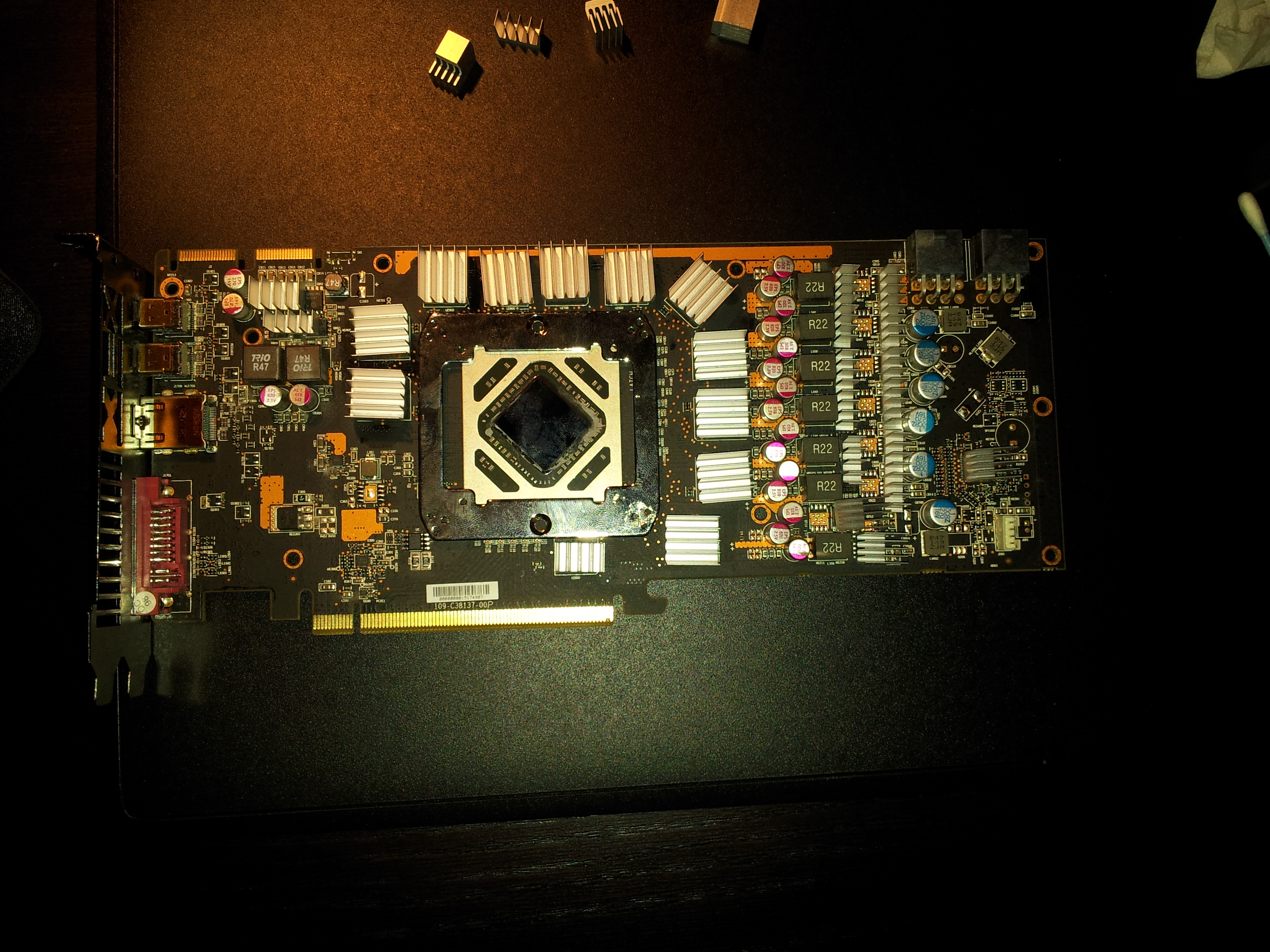

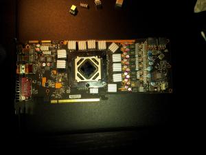

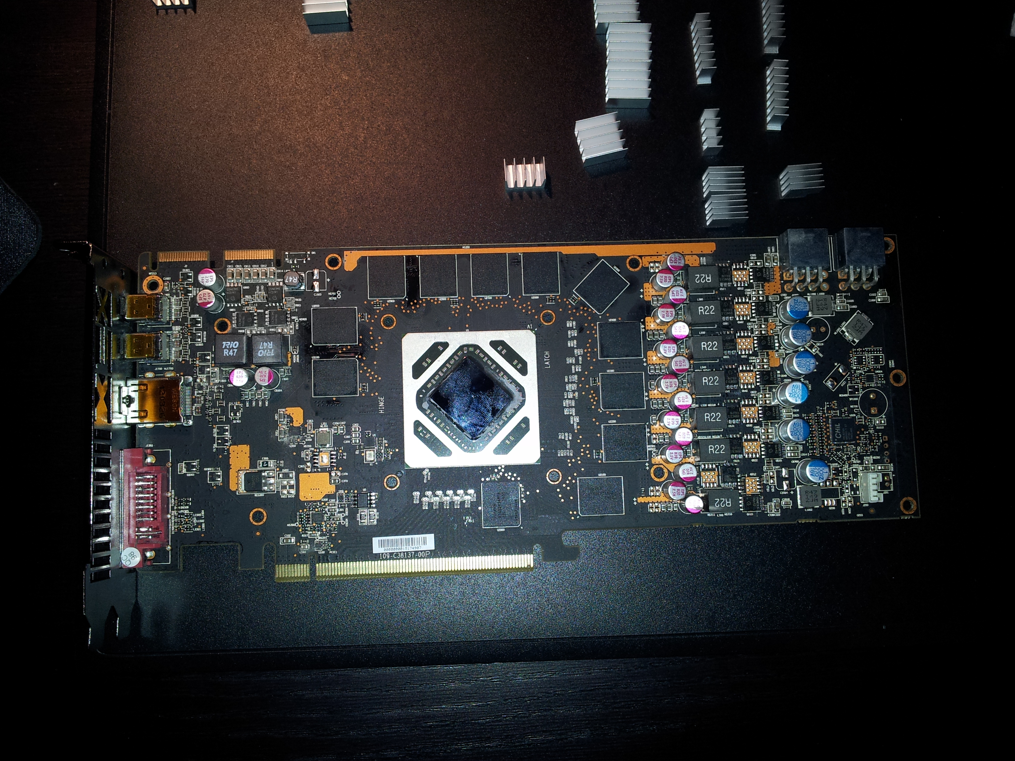

Hei, prøve å instalere en arctic accellero 7970 på et XFX 7950 DD kort.
Stresser noe fælt, og lurer på om jeg har fått på alle heatsinksa på riktig posisjon, før jeg limer de på? legger med noe bilder så dere kan se.
Lurer også på hvor viktig disse er, siden på den orginale kjøleren er det jo ikke noe på de små svarte, bare på de store.
Ser bra ut, jeg satte på en heatshink på den ene chipen som er ved skruehullet ved pci-e stripa.
Hva slags lim har du brukt?
Har du også brukt teipen som fulgte med også?
Må jeg ha en der? for nå har jeg ikke tatt noen der og limen har sotte i noen timer :p
Jeg brukte limen som følgte med, hørte at den var drit og la også merke til dette selv. For den mørke posen var ganske bløt med litt hard klumper, men klarte å blande di to sammen.. så får håpe de holder...
Jeg var litt usikker på med den teipen, på hvor jeg skulle ta den. Men jeg så på bruksanvisningen og der viste det bare på høyre siden. På alle de små der, så satte jeg på heatsinka.
Limet jeg fikk med var rett og slett ubrukelig, kunne mixe i det 48 timer etter at det var mixet sammen. Men Arctic var snille å sendte meg nytt lim. G-1 er gått ut av produksjon pga det ikke holder mål, og at det er 5 timer kurtid.
:(, jeg får vente til i morgen å se hvordan de henger på. De eneste jeg kjenner henger litt er de store på memory... Men er det nødvendig å ha på heatsinken der du sa? siden på den orginale så er det jo bare sånn thermal på memory og ikke på alt det andre.
Jeg bare satte en der, så var jeg sikker på at jeg ikke hadde glemt noe, men den teipen som følger er for å beskytte mot kortslutning av RAM eller VR.
