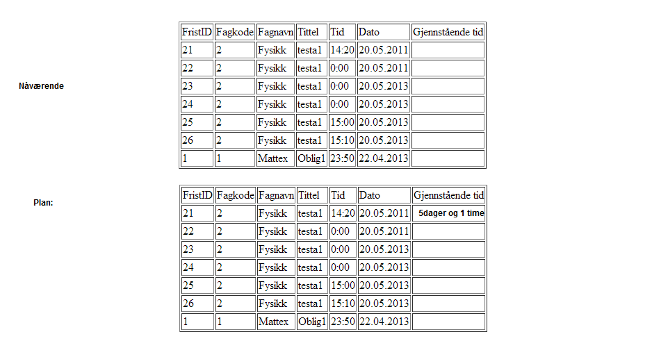

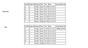

Her ser du en bilde som viser hvordan den ser ut nå og hvordan den bør se ut.
Jeg får vist ut tiden og dato på riktig måte i seperate bokser. Er det mulig å kombinere de to til en rad boks i tabellen slik som bilde 2 viser?
Hvordan skal jeg koble den til databasen. Har gjort det med PHP en men ikke med Javascriptet.
Endret av corsa91
