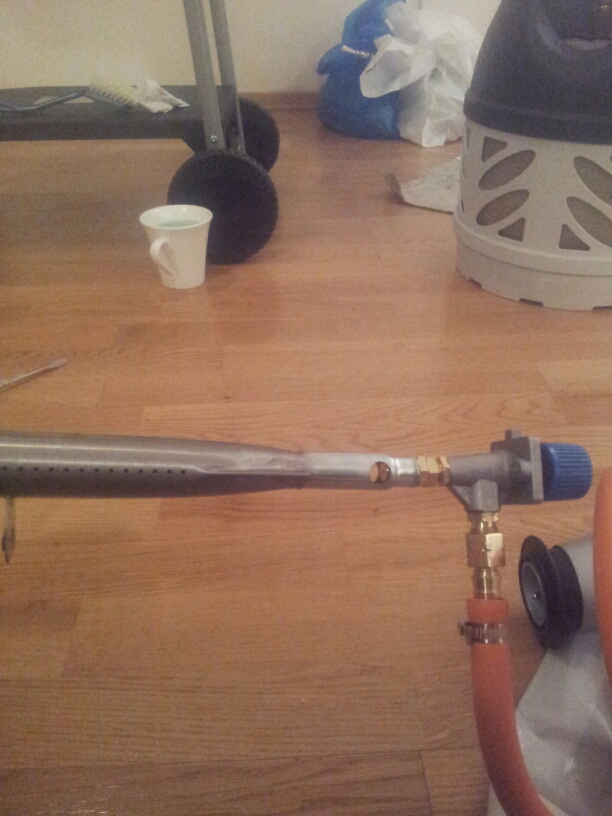

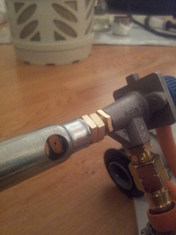

PhilGood Skrevet 15. april 2013 Skrevet 15. april 2013 Hei, har kjøpt min første gassgrill og skulle koble på gassen. Har koblet opp slangen men får ikke ting til å stemme. Det virker som det er åpent rundt det området gassen kommer ut. Gassen kommer altså ut av det lille hullet i den delen som er gullfarget. Skulle jo tro at det skal være tett rundt den? Men det er jo helt åpent rundt der. Legger ved to bilder. Det er bilde av slangen, koblet opp mot "fordeleren" som skal være inni grillen (har tatt ut denne nå)
Sirheadly Skrevet 15. april 2013 Skrevet 15. april 2013 (endret) Det hullet skall være der er for og blande luft med propanen/butanen. Uten det hullet vill ikke brenneren brenne reint.Får bare en stor flamme, ganske likt som på en lighter. Endret 15. april 2013 av sirhedly
PhilGood Skrevet 15. april 2013 Forfatter Skrevet 15. april 2013 Men propanen trenger oksygen for å brenne. Vil det ikke da brenne i det hullet også? Der vil jeg jo ha både propan og oksygen....= fire?

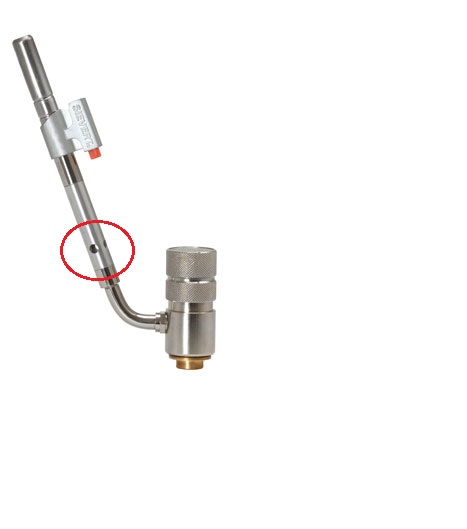

Sirheadly Skrevet 15. april 2013 Skrevet 15. april 2013 Jo på en måte har du rett, men propanen trenger masse oksygen for og brenne rett. Og propanen trenger og bli blanda før den går inn røret som har alle de små hullene. Legger med et bilde av en brenner til en blåselampe. Der ser du samme hullene for og blande oksygen med propanen. 1
