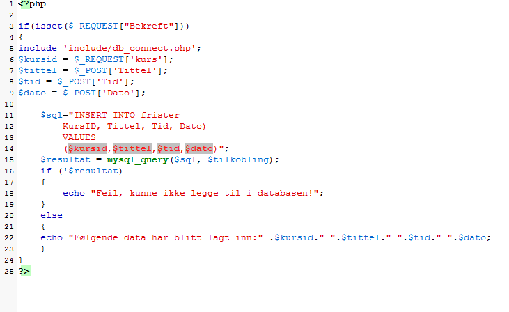

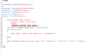

har fått fikset den feilen men har fortsatt en liten feil. Den vil ikke legge inn i databasen. For ikke noe feilmelding opp. Får bare opp at data ikke ble lagt til
Som sagt tre ganger før, bruk code-bbcoden. Da gjør du det mye enklere både for deg og for de som prøver å hjelpe deg.
Har fikset litt på frister.php for deg, lagt inn et par nyttige debuggings- og sikkerhetsfunksjoner. Kjør og se hva som skjer.

Den blir lagt inn i databasen men får ut følgende:
array(5) { ["kurs"]=> string(1) "1" ["Tittel"]=> string(4) "tysk" ["Tid"]=> string(8) "16:20:05" ["Dato"]=> string(10) "2001-04.24" ["Bekreft"]=> string(7) "Bekreft" }
SQL=INSERT INTO frister (KursID, Tittel, Tid, Dato) VALUES (1,'tysk','16:20:05','2001-04.24')
Følgende data har blitt lagt inn:1 tysk 16:20:05 2001-04.24
