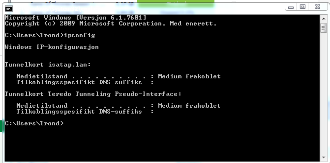

Når jeg prøver å koble til ruteren så får jeg bare begrenset tilgang...
Har ikke peiling på hva det er så jeg lurte på om jeg kunne få noe hjelp :)
Noe rart jeg la merke til er at dette her har skifta navn til trådløs nettverkstilkobling 2. (screenshot_4.png)
Jeg er tilkoblet til ruteren med Netgear WNA1100 Wireless-N 150 USB Adapter.

ipconfig trykk på enter og gi oss et skjermbilde
tracert vg.no trykk på enter og gi oss et skjermbilde

har ikke prøvd med kabel, men alt av annet laptoper og pcer virker....
Jeg har ikke mulighet til å flytte på desktopen min for å koble til med kabel:s
Tja, den var ny. Prøv å plugg inn og ut adapteren, evt slå av og på maskinen dersom du ikke har gjort det før.
Dersom det ikke fungerer har nok driveren sluttet å fungere, og du må dermed legge den inn på nytt.
Dette kan du også sjekke i enhentsbehandling
Høyreklikk min datamaskin -> behandle -> velg enhetsbehandling på venstre side -> se etter gule trekanter / velg netverks adaptere -> screenshot
fikk løst problemet: deaktiverte nettverkskortet, avinstallerte det. Oppdaterte driveren på nytt. jeg oppdaterte driveren i går kveld ( da virket det), ser ut som det var det som skapte feilen. Men takk for alle de nyttige tipsene :)
Akkurat :) Driver-feil.
Derfor jeg ville se IPConfig fordi den viser informasjon om alle nettverkskort som er installert, i ditt tilfelle i bilde over var det ingen nettverkskort funnet.
Godt det løste seg :)
ja, ble bare litt mindfucka fordi at jeg hadde nettop installert samme driverfil kvelden før dette skjedde. men takk for all hjelp
