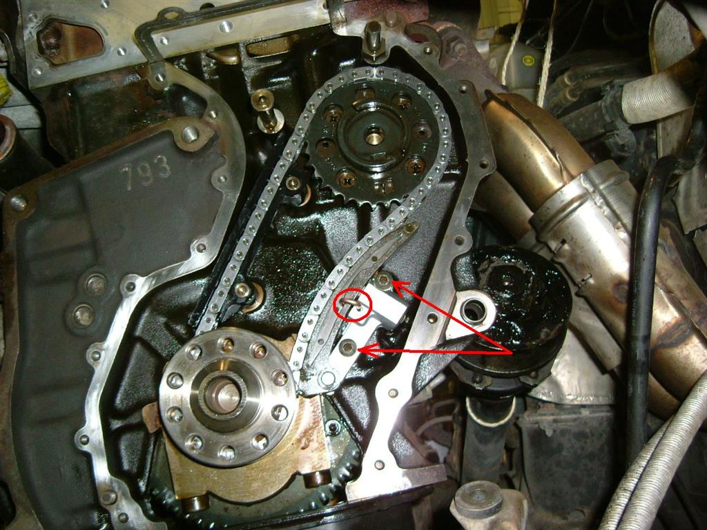

Indian Skrevet 10. april 2013 Skrevet 10. april 2013 Hvis bilen høres ut som du sier, trenger du ikke eksperter til å se på bilen. Nabogutten min på 12 år ville klare å høre om det er noe galt. Hvis låsestiften på den nederste strammeren ikke fjernes, kan kjeden hoppe over et tann eller to.....uansett må girkassen av bilen for å sjekke. Verkstedet kan gi meg oppdrag å søke feilen etter girkassen er tatt ut.

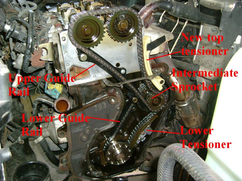

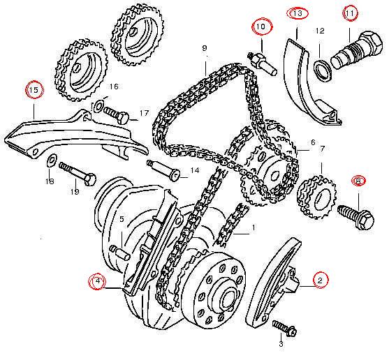

Indian Skrevet 10. april 2013 Skrevet 10. april 2013 (endret) Her ser du låsepinnen til strammeren til den nederste kjeden som må fjernes etter montering.(andre bilde) Alle delene som er merket med rød sirkel skal byttes og særlig nr 10, ellers kan kjedestrammeren 11 slites unormalt mye og fort. Det er et stempel inn i bolten som virker på oljetrykk. Den kan slite skjevt hvis tapp nr 10 er slitt. På min var det ovalt. Hadde vært fint å sett på fakturaen din for å se hva de har byttet. Jeg kan tenke meg at verkstedet ikke har peiling på denne motoren. Det er 8 merker som må stilles riktig, inkludert reimskiva ved bytte av begge kjedene med sylinder nr 1 på topp. Var han klar over det? Fort gjort å bomme her. Etter montering skal motoren dreies for hånd for å sikre seg at alle merkene stemmer når nr 1 er på topp. På de bildene er det duplex kjede øverst som vises men hvis du har 1997 eller nyere brukes det simplex kjede. Endret 10. april 2013 av Indian
