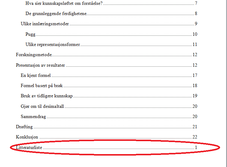

The-little-girl Skrevet 9. april 2013 Skrevet 9. april 2013 Heisann Jeg skal levere en bacherlor oppgave på fredag og det er noe jeg ikke får til. Vi får ikke sidetall på forside eller innholdsfortegnelse og det har jeg fått til. Vi får ikke ha sidetall på literaturlista og det har jeg også fått til. Dette har jeg fått til ved å bruke inndelingsskift. Så nå består oppgaven min av 3 deler. Problemet er at innholdsfortengelsen tar automatisk i bruk de "overskrift" stilene. Altså min overskrift "litteraturlista" kommer med i innholdsfortegnelsen med side tall 1. Spørsmålet er: Hvordan fjerner jeg "litteraturlista" fra innholdsfortegnelsen? Håper at noen kan hjelpe
bRITT LillebQ Skrevet 9. april 2013 Skrevet 9. april 2013 (endret) Kunne du lagt inn et bilde? Er ikke ekspert på Word, men ska prøve å finne en løsning om du bare legger inn et bilde av selve problemet Endret 9. april 2013 av Vegard L
The-little-girl Skrevet 9. april 2013 Forfatter Skrevet 9. april 2013 Hvordan legger jeg inn bilde her egentlig ? står bare at jeg skal skrive inn URL når jeg trykker på bilde Fant det ut
bRITT LillebQ Skrevet 9. april 2013 Skrevet 9. april 2013 Jeg kunne i allefall bare markere hele linjen, og trykke "backspace" eller å få markøren foran "Litteraturlista" og trykke to ganger på "delete"...er nokk de eneste rådene jeg har :/ Lykke til med bacherlor oppgaven!
The-little-girl Skrevet 9. april 2013 Forfatter Skrevet 9. april 2013 Ja problemt er bare når sensoren oppdaterer feltet da vil den komme tilbake. Jo tusen takk
BonzoDog Skrevet 9. april 2013 Skrevet 9. april 2013 Med forbehold om at jeg har misforstått noe. Innholdsfortegnelsen er som regel basert på stilene "Overskrift 1", "Overskrift 2" osv. Hvis du vil ha bort litteraturlista fra innholdsfortegnelsen, er det bare å benytte en annen stil på denne (f.eks. tittel, undertittel), eventuelt ingen stil, bare formatere overskriften fra Skrift-menyen. Bare pass på at det ikke står noe disposisjonsnivå av typen nivå i vinduet avsnitt (høyreklikk på teksten og velg avsnitt). Disposisjonsnivå brødtekst gjør at overskriften ikke blir med på innholdsfortegnelsen. Når det er gjort genererer du innholdsfortegnelsen på nytt (sett markør i innholdsfortegnelsen og trykk F9).
The-little-girl Skrevet 9. april 2013 Forfatter Skrevet 9. april 2013 Med forbehold om at jeg har misforstått noe. Innholdsfortegnelsen er som regel basert på stilene "Overskrift 1", "Overskrift 2" osv. Hvis du vil ha bort litteraturlista fra innholdsfortegnelsen, er det bare å benytte en annen stil på denne (f.eks. tittel, undertittel), eventuelt ingen stil, bare formatere overskriften fra Skrift-menyen. Bare pass på at det ikke står noe disposisjonsnivå av typen nivå i vinduet avsnitt (høyreklikk på teksten og velg avsnitt). Disposisjonsnivå brødtekst gjør at overskriften ikke blir med på innholdsfortegnelsen. Når det er gjort genererer du innholdsfortegnelsen på nytt (sett markør i innholdsfortegnelsen og trykk F9). Ok skal prøve dette:) Etter hauger av mail fikk jeg vite fra en i studentrådet at man kunne ha den med i innholdsfortegnelsen, så hvis jeg ikke får det til så vet jeg ihvertfall at de godtar det Tusen takk for hjelpen
