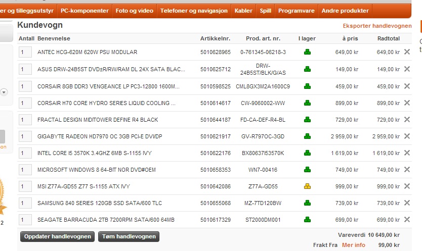

Sånn, omtrentlig? Hvis du driver med mye/tung videoredigering kan du eventuelt trappe opp til i7 prosessor.
Har ikke tatt med vannkjøling, da jeg ikke har noe erfaring med det.

Uansett, slenger med et forslag fra dustinhome.no
Synes personlig ikke H70 er verdt det, men da får TS oppfyllt drømmene om "vannkjøling" :)
