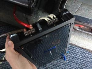

Har noen erfaring med denne forsterkeren? Kjøpt brukt og får den ikke på - fungerte i bilen til forrige eier.
Det lyser ikke på power-led´en og bassen kommer ikke. Alt er koblet riktig som jeg finner ut av og strøm/jording er ok, har målt om strømmen kommer frem og det gjør den.
Er det noe man må gjøre for å skru den på?

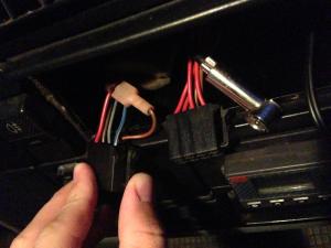

Ja, først og fremst så må du rydde litt i ledningene dine inn på forsterkeren, for det der er IKKE bra, det skal ikke være noe bar ledning utenfor hullene. Så kobler du inn en ledning fra remote bak på spilleren (blå med hvit stripe) og trekker bak til forsterkeren, og inn der det står remote på forsterkeren, da skrus forsterkeren på når du skrur på spilleren ;)

Skal få ryddet litt der, men vil ha det til å fungere først. Skal det være en ekstra kabel inn i disse sorte "boksene"? Eller skal det brukes den som er der fra før?
Hei, rydd kablene dine. For å få liv i forsterker må du ha jord og 12v sånn som du har koblet.
I tillegg skal det 12 v inn på Remote inngangen på forsterker. Du kan tyvkoble en liten ledning fra 12v til Remote. Da vil forsterker være på.
For at forsterker skal slå seg av når spiller er av koblet du Remote på forsterker til spiller. Denne ledningen er vanligvis blå. Nok med en meget tynn ledning.

Funket når jeg tok litt av 12volt-kabelen i remote, så tusen takk. Hvor kan jeg få kjøpt remote-kabel og hvor skal den kobles på spiller?
