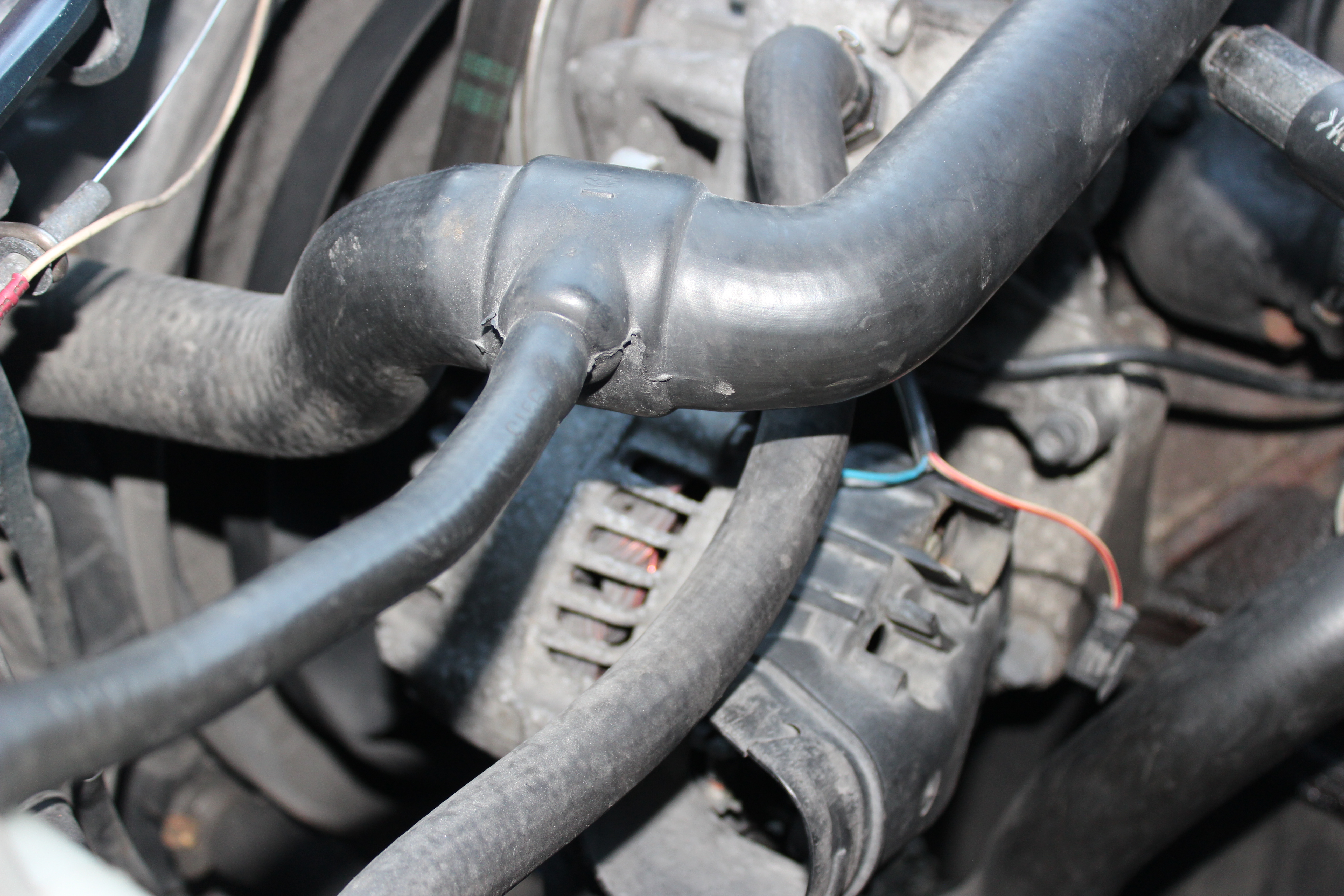

Har et problem med at bilen flimrer veldig, men bare når bilen er i gang.
Kan svært lite om dynamo / spenningsregulator, men her er noen bilder av den:
Det er noen ting som slår meg inn her:
*Tror ikke dette en en Bosch, er ikke denne normalt den som skal følge med? Min modell ska forøvrig ha en 120A dynamo Bosch.
*Hvorfor er det et stort hål i den? Virker som det skulle vært en slange der

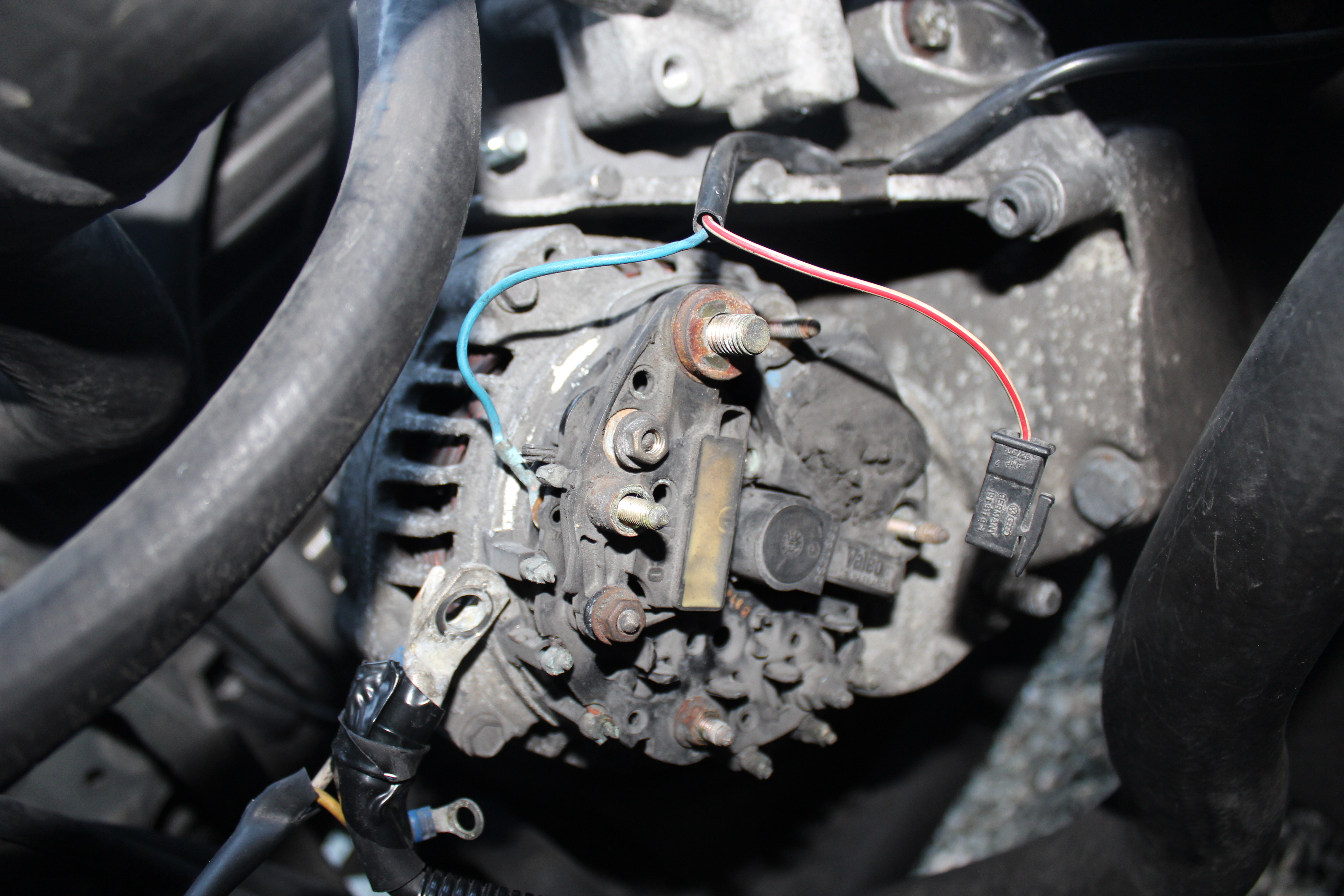

*Når jeg åpnet dynamoen i bilde 2(Det sorte dekselet) så virker det som mange ting mangler..., hvor er spenningsregulatoren?, virker som noe er brent vekk oppe til høyre ved bilde 2 i dynamoen? Jeg tok på det, kjente ut som løs gummi.
Bilen lader, men tror det er noe med spenningsregulatoren her
Bør jeg bytte den?, Evt... kan jeg bytte spenningsregulator uten å bytte dynamo?

Jeg tipper det er en VW det gjelder. Dynamoen du har er en Valeo. VW bruker både Bosch og Valeo. Jeg forstår lite av det du sier her men spenningsregulatoren sitter på børstreholderen, mulig den svarte klumpen med 'Valeo' på.
