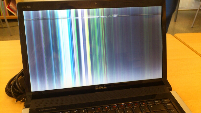

Flacid Skrevet 20. mars 2013 Skrevet 20. mars 2013 Hei. Fikk tilsendt et bilde fra sjefen på jobben. (vedlagt) skjermen på laptopen er som dere ser helt i striper, men om man kobler på en ekstern skjerm fungerer det som normalt. Det jeg egentlig lurer på er om utgangen til ekstern skjerm går via skjermkortet eller via hovedkortet? Om den går via skjermkortet er det jo skjermen som er ødelagt, eventuelt signalet dit. Noen kjappe tips? Takker for svar
hqonline Skrevet 20. mars 2013 Skrevet 20. mars 2013 Siden du får bilde på ekstern skjerm så er det mest sansynlig 2 ting: 1. LCD skjermen er gåen. 2. Kan være dårlig kontakt i skjermkabel internt i maskinen. Hadde skjermkortet vært gåent, hadde du ikke fått bilde på ekstern skjerm.
Chavalito Skrevet 20. mars 2013 Skrevet 20. mars 2013 På min laptop, Alienware M17x, går kablene til skjermen via hovedkortet så vidt jeg fant ut her om dagen, mulig jeg tar feil da, men det så slik ut i det minste. Fikk noen rare farger på skjermen, så jeg plukket den fra hverandre, fjernet kablene og satte dem inn igjen. Skjermen funker som bare det nå, er snart 5 år gammel den laptopen. Får han bilde via ekstern skjerm, er det skjermen eller kablene til skjermen det er noe galt med. Skjermkortet er helt i orden, og tror nok at utgangen går via hovedkortet.
Flacid Skrevet 20. mars 2013 Forfatter Skrevet 20. mars 2013 Så de går fra skjermkortet - innom hovedkortet - så videre? Da er det som dere sier skjermen eventuelt..

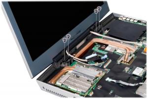

Chavalito Skrevet 20. mars 2013 Skrevet 20. mars 2013 (endret) Så de går fra skjermkortet - innom hovedkortet - så videre? Da er det som dere sier skjermen eventuelt.. Her ser du kablene i min M17x, det er de to som er midt på bildet. Skjermkortet til venstre, har to skjermkort da, det andre er på høyre side der det er et svart deksel. Endret 20. mars 2013 av Chavalito
Flacid Skrevet 20. mars 2013 Forfatter Skrevet 20. mars 2013 Her ser du kablene i min M17x, det er de to som er midt på bildet. Skjermkortet til venstre, har to skjermkort da, det andre er på høyre side der det er et svart deksel. Takk for svar! Blir å nuppe opp denne og se til kablene. Tror det er valget før skjermbytte. ser litt guider på nettet og er ikke så ulikt M14X som jeg har åpnet før.
