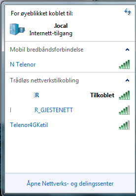

Så lenge du har installert driverne så vil du bare få en mobil bredbåndsforbindelse sammen med trådløse nettverk som du kan trykke koble til på - du trenger ikke gjøre noe annet enn å putte inn sim-kortet. (se bilde)
