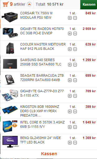

ZedeCloaX Skrevet 7. mars 2013 Skrevet 7. mars 2013 -Maskinen skal brukes til spill og skolearbeid -Den kan koste maks 10-11000kr -Gjærne med en intelcore prosessor, men kan godt ha amd grafikk kort. -Trenger også skjerm til max 2000 Jeg vill gjerne at denne maskina skal kunne holde en god stund uten å trenge noen oppgradering. Å kjøre de nyeste spillene på høye settings hadde jo også vært en fordel. En spesiell plass/nettsted jeg kan gjøre noen kupp? På forhånd takk for all hjelp
moby_duck Skrevet 7. mars 2013 Skrevet 7. mars 2013 Skjermen er inkludert i prisen på 10-11k, ikke sant? I så fall er dette hva jeg anbefaler. 1
ZedeCloaX Skrevet 7. mars 2013 Forfatter Skrevet 7. mars 2013 Ja, skjermen er inkludert i prisen, men hvorfor i5 og ikke i7. Er det noeb plass jeg kan få hjelp til å bygge denne? (Er litt ny) takk:)
moby_duck Skrevet 7. mars 2013 Skrevet 7. mars 2013 Ja, skjermen er inkludert i prisen, men hvorfor i5 og ikke i7. Er det noeb plass jeg kan få hjelp til å bygge denne? (Er litt ny) takk:) Fordi så å si ingen spill drar nytte av hyperthreading. I og med at du sa at PC-en bare skal brukes til skolearbeid og spilling, valgte jeg i5. Og i5-3570k er en veldig bra CPU for pengene. Hvis du trenger hjelp er det bare å spørre her på forumet Vi stiller alltid opp! Anbefaler også å se på guides på YouTube eller andre steder. De er det nok av, så du skal nok ikke ha noe problem med å finne dem.

moby_duck Skrevet 7. mars 2013 Skrevet 7. mars 2013 Bildet er fra dustinhome.no, ja. Glemte å nevne det, beklager Jeg lagde handlelisten der fordi jeg pleier som regel å handle der selv fordi de har gode priser og veldig bra kundeservice. Men anbefaler deg å sjekke prisguide.hardware.no for å sammenligne ulike nettbutikker.
kalleklovn12 Skrevet 7. mars 2013 Skrevet 7. mars 2013 (endret) Prisguiden er genial, men husk, bestilller du fra flere steder blir også frakten mangedoblet. Moby_duck sitt oppsett er fint! Endret 7. mars 2013 av kalleklovn12
