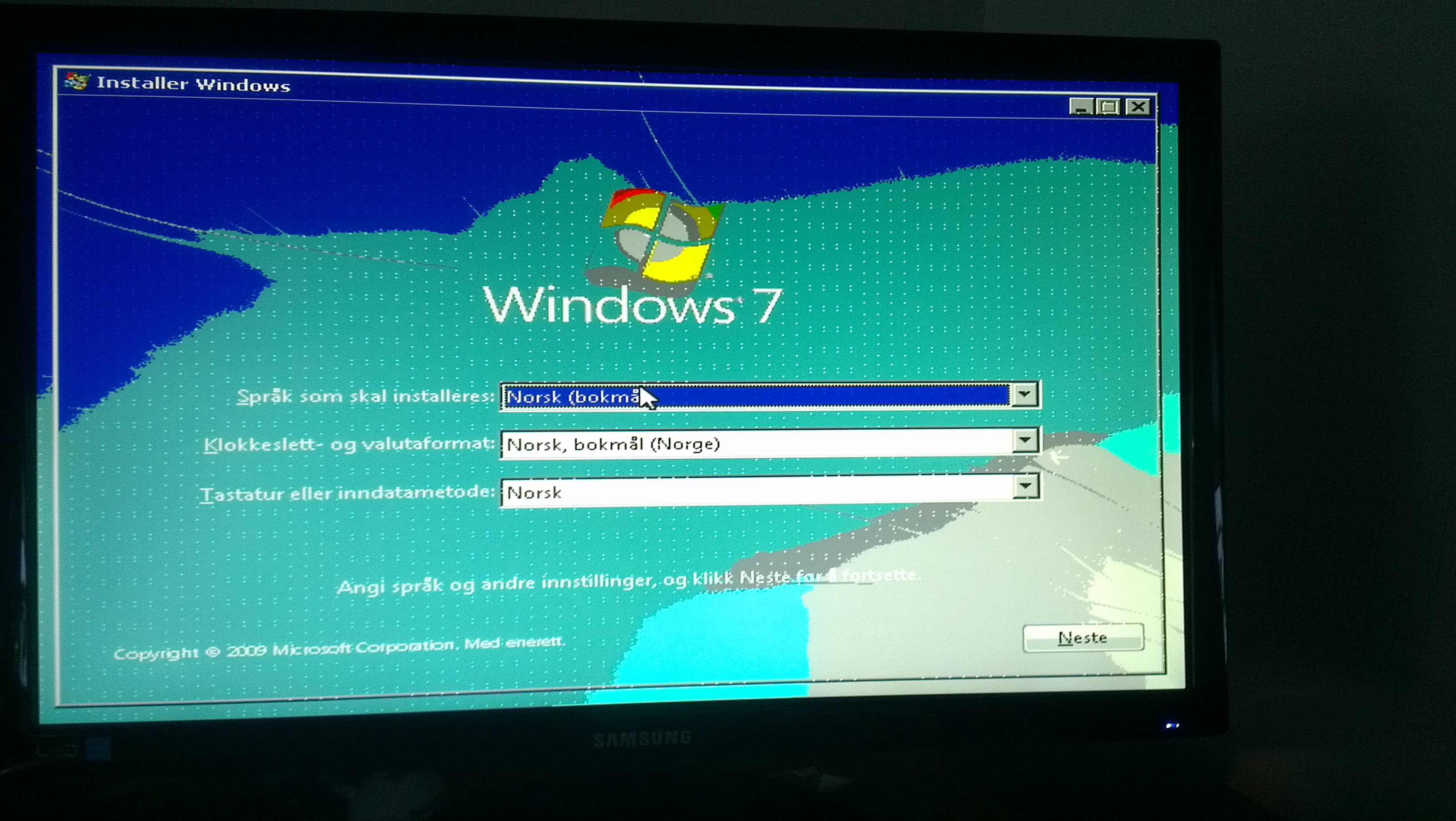

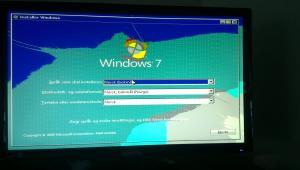

frustrert gamer Skrevet 25. februar 2013 Skrevet 25. februar 2013 jeg sitter her med en irriterende pc som ikke vil reagere på noen ting 1. jeg får opp det bilde som forteller at det er et asus motherboard og at jeg skal trykke på (del) for og entre bios 2. ingen ting videre skjer. legger også ved et bilde av hvordan skjermen reagerer når den får inn windows 7 platen
Chavalito Skrevet 25. februar 2013 Skrevet 25. februar 2013 Rare farger, tyder på skjermkort som er gått heden. Uansett, prøv å resette BIOS hvis du ikke har prøvd det. Koble fra strømkabelen, lad deg ut ved å ta på en metall del til kabinettet, og ta ut batteriet på HK ca 2 minutter, sett det inn igjen, strømkabel inn og se hva som skjer når du slår PC'en på igjen. NB! Regner med at det er en stasjonær PC. Og list hardware, lettere å hjelpe da.
