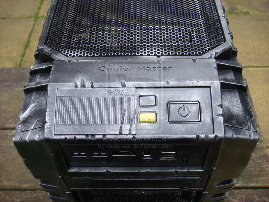

Haygon Skrevet 24. februar 2013 Skrevet 24. februar 2013 Hvor vanskelig er det å få til en paintjob til noe tilsvarende som på bildet? Og hvilke steg innebærer denne prosessen? Trur dere det er mulig for en som har ingen casemodding erfaring til å lære seg opp og få til dette med minimal kostnad eller er det noen slags service som kan gjøre slike ting for deg? Bildet er ikke mitt, fant det på google.
Vigilante85 Skrevet 24. februar 2013 Skrevet 24. februar 2013 Hvor vanskelig er det å få til en paintjob til noe tilsvarende som på bildet? Og hvilke steg innebærer denne prosessen? Trur dere det er mulig for en som har ingen casemodding erfaring til å lære seg opp og få til dette med minimal kostnad eller er det noen slags service som kan gjøre slike ting for deg? Bildet er ikke mitt, fant det på google. Her er det egentlig bare å prøve seg frem. Jeg ville kjøpt airbrush kit som dette: http://www.ebay.com/itm/Complete-D-Action-Airbrush-Kit-W-2-Airbrush-/120846549635?pt=UK_ToysGames_ModelKits_ModelKits_JN&hash=item1c23040283 Søk på youtube.

Hansien Skrevet 2. mars 2013 Skrevet 2. mars 2013 Trengs ikke airbrush for å få til dette. Trikset er å legge grunnfargen(sølv eller grå i dette tilfelle ser det ut til) og når denne har tørket legger du hovedfargen(sort eller mørk grå) og lar denne tørke. Når dette er gjort finner du et stykke fint sandpapir og pusser over til du får den effekten du ønsker. Om du søker litt på google etter Worn Paint Technique vil du få mange forskjellige teknikker og løsninger på å få dette til å se enda bedre ut. Om du prøver så håper jeg du legger ut bilder av det her.
