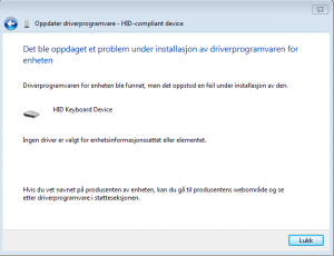

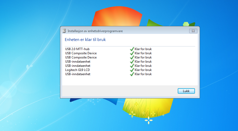

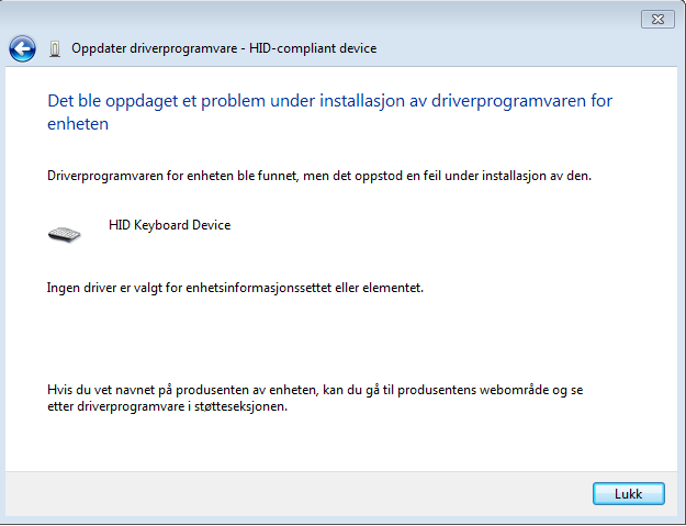

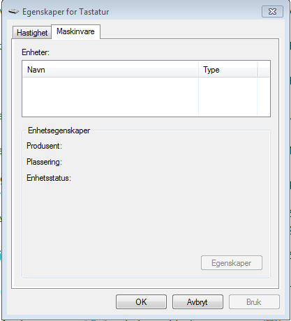

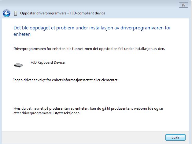

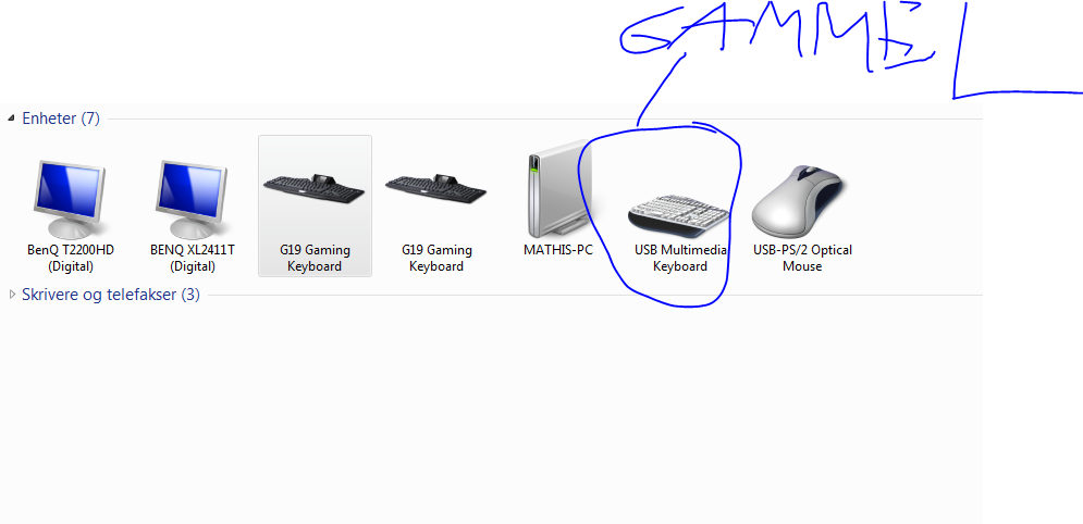

Sl0wpr0 Skrevet 18. februar 2013 Forfatter Skrevet 18. februar 2013 (endret) Her ser man at den finner jo alt, og den er klar for bruk Her ser man at datamaskinen (windows) ikke finne tastaturet Her kan man se at jeg får opp to keyboarder av G19 (det andre keyboardet er det gamle jeg bruker nå) Både de nest siste og siste bilde er tatt fra da windows finner feilen, men vet ikke hva de kan gjøre, hva i svarte gjør jeg nå? Takk for all hjelp! Må jeg prøve å installere driverne til logitech, eller hva må jeg? Endret 18. februar 2013 av Sl0wpr0

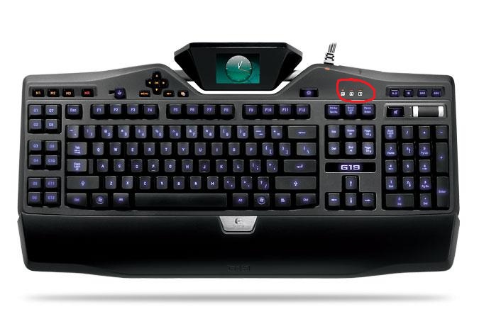

Sl0wpr0 Skrevet 18. februar 2013 Forfatter Skrevet 18. februar 2013 (endret) Skal jeg ta også delete de og prøve å installere på nytt? (A som er capslocken vil ikke lyse etter jeg prøver å trykke den ned, 1 som er numlocken vil ikke lyse etter jeg har trukket den ned, jeg vet ikke hva som er problemet, ser ut som tastene ikke går opp mot pcen på en eller annen måte) Som dere ser på bildet der jeg har satt en runding rundt, er det ingen av dem som lyser Endret 19. februar 2013 av Sl0wpr0
