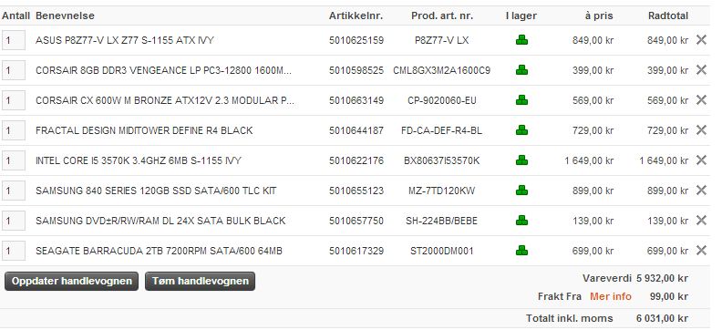

Ok, takk for input! Holder det med 500w PSU på dette? Kunne tenke meg en modulær PSU egentlig, for å slippe kabelsalat. Andre som har noen innvendinger på oppsettet? Å bruke 100 kroner ekstra på K modellen gjør meg lite da det nok kan tenkes at jeg vil klokke litt etterhvert.
Tror jeg er ganske sett nå etter å ha lest litt, men er fortsatt usikker på skjermkortet. Vil gjerne ha noe som yter bra i forhold til pris, men samtidig må det være stillegående. Tror jeg får for følgende oppsett, + ett Asus GTX 660Ti siden jeg leser mye bra om støynivå og ytelse på dette. Innvendinger?
Nå begynner det å ligne noe. Kjøp minst 16 GB ram - Photoshop sluker ram. Du kan nesten ikke få for mye.
Kjøp også en kjøler til CPUen som nevnt tidligere.
Det ASUS-kortet har fått bra kommentarer, men da snakker du om nærmere 2500. Personlig hadde jeg da vurdert dette GTX 600 TF OC som yter meget bra og er veldig stille som du ser her.
EDIT: grunnen til at jeg endret forslag fra tidligere var at jeg nå sjekket Dustin og ikke Komplett...
Endret av jornboss
Takker jornboss! Hvordan er GTX 660 TF OC vs 660 Ti i ytelse? Det er ikke verdt prisdiffen? Jeg ville foretrukket komplett selv pga tidliger erfaringer men veldig lite av dette er på lager hos komplett.. 660 Ti ligger på 2299,- hos komplett nå. MSI kortet virker jo absolutt ikke ille, og kan klokkes mot 660 Ti nivåer ser jeg..
Har noen forresten ett bra tips til ett rimelig alternativ til stock-kjøleren hos Dustin?
Endret av Totto
Takk for all hjelp folkens! Da er maskinen bestilt, gikk for listen over med 16 gb ram og MSI GTX 660 kortet som jornboss anbefalte. Tror dette blir ganske bra :)
