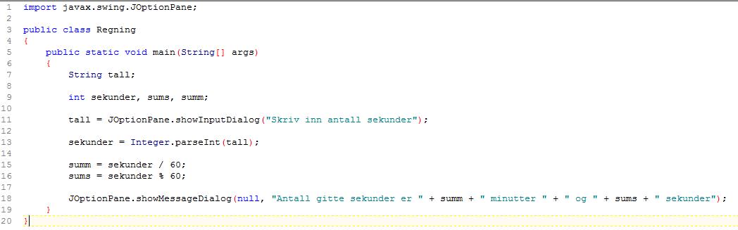

Bleske Skrevet 15. februar 2013 Forfatter Skrevet 15. februar 2013 Takk for svar! Du forklarte det en del lettere en teksten jeg hadde foran meg hvertfall, så tror jeg fikk en viss aning over hvordan jeg skal bruke denne funksjonen Hvis jeg ikke har misforstått heeelt så kan en mulig løsning for å regne sekunder til minutt og sekund se slik ut?
GeirGrusom Skrevet 15. februar 2013 Skrevet 15. februar 2013 Hvis jeg ikke har misforstått heeelt så kan en mulig løsning for å regne sekunder til minutt og sekund se slik ut?
Pydien Skrevet 15. februar 2013 Skrevet 15. februar 2013 En liten ting her. Jeg kan ta feil men hvis du f.eks har 1297 sek, dette vil da gi et svar på 1297/60=21.61. Da vil java si det er 22 om ikke jeg som sagt tar feil.
GeirGrusom Skrevet 15. februar 2013 Skrevet 15. februar 2013 En liten ting her. Jeg kan ta feil men hvis du f.eks har 1297 sek, dette vil da gi et svar på 1297/60=21.61. Da vil java si det er 22 om ikke jeg som sagt tar feil. Den burde si 21 ettersom det er heltallsdivisjon.
