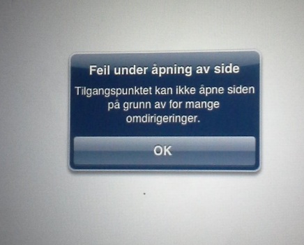

Tanoy Skrevet 14. februar 2013 Skrevet 14. februar 2013 heisann Jeg har en iPad og iPhone, wifien har funket fint på dem hele tiden. Men etter jeg restarte ruteren(internettfeil på pcen) så har nettet ikke funket(På ipaden og iphonen) Men nettet funker på laptopen. Ruternavnet popper opp på ipaden og iphonen men denne beskjeden kommer opp:(Bilde) Hva skal jeg gjøre for å få internett?
Lars Dongeri Oppholdsnes Skrevet 15. februar 2013 Skrevet 15. februar 2013 (endret) Kan det være krypteringsnøkkel eller type som er endret? Prøv å endre navn på trådløsnettverket til et nytt (i routeren) og logg inn med iPad/iPhone på nytt. Hjelper ikke dette, så prøv å resett router til fabrikkinnstillinger og sett opp trådløs igjen. Endret 15. februar 2013 av Jan Skrotnes
Tanoy Skrevet 15. februar 2013 Forfatter Skrevet 15. februar 2013 Jeg har skiftet krypteringsnøkkel tror jeg, for å fikse det forrige problemet jeg hadde. Jeg vet egentlig ikke hva jeg har gjort, jeg prøvde så mye forskjellig.. Hvis jeg skifter til fabrikkinnstillinger får ikke min Galaxy Tab internett... For det var mitt forrige problem at den ikke fikk nett. Men nå har den nett,(men ikke apple produktene) for at den skulle få nett så har jeg skiftet ruternavn, og kanskje skiftet krypteringsnøkkel.. Men jeg er ikke noe god innen nettverk og sånn.

Lars Dongeri Oppholdsnes Skrevet 15. februar 2013 Skrevet 15. februar 2013 Dersom du vet krypteringsnøkkelen som fungerer nå, så kan du bare rette den på iPad/iPhone. Det enkleste er kanskje å slette trådløs du kobler deg til i iPad/iPhone og legge den til på nytt.
