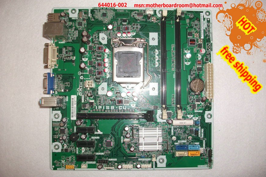

Stiano519 Skrevet 13. februar 2013 Skrevet 13. februar 2013 Hei igjen forum Jeg har akkurat flyttet alle minne komponenter inn i et nytt kabinett: SPecs: intel i7 3770, sapphire radeon 7950, 750 watt, 8gbram, hovedkorte er usikkert, men har bilde. Det jeg har av problem nå er at når jeg har montert alt vill ikke maskinen starte. stock vifta og prossesor vifta står på i 3 sek, og deretter død. Dette skjer igjen igjen og igjen, og man blir gal. Er det noen som har møtt på det samme problemet eller vet hva dette er, håper jeg på respons. Takk på forhånd
diosyria Skrevet 13. februar 2013 Skrevet 13. februar 2013 Du skal vel i tillegg koble 4pins strømkontakta til venstre midt på hk også. Uten denne får man bla. ditt problem. 1
Stiano519 Skrevet 13. februar 2013 Forfatter Skrevet 13. februar 2013 Du skal vel i tillegg koble 4pins strømkontakta til venstre midt på hk også. Uten denne får man bla. ditt problem. Kan du merke på bildet hvor den er? Hvis det er den jeg tror du mener så har jeg prøvd uten resultat

Gjest Slettet-hCbNt6w4Pq Skrevet 19. februar 2013 Skrevet 19. februar 2013 Står 24-pin og 6-pin (i ditt tilfelle 4 pin) kontaktene i? Hvis en av dem ikke står i så får du ikke starte samme hva du gjør. Hvis kun 24-pin kontakta står i så kan PCen i noen tilfeller starte men sjelden uten bilde. Det som også må stå 100% riktig er de tynne små kablene ifra kabinett til hovedkort. Disse går opp til start-knappen, reset-knappen og eventuelle USB og lydinnganger du har på kabinettet. Det er også merka på ledningene hva de er til og i hovedkort-manualen så står det hvor de skal settes. Det ser ut til at du har en Hewlett Packard Pavilion HPE 360z maskin med AMD AM3 socket. Litt vrient for meg å finne hvilket hovedkort dem har brukt i den, men jeg var inne på HP sin nettside og fant igjen PCen der for å se om jeg fant en manual. Dessverre så suger supporten som vanlig hos sånne produsenter, så det er et lite utvalg av sånt. Eneste jeg fant var BIOS updates og drivere. http://www.imagebam....d256d9238063364
