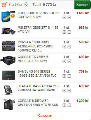

bystØL Skrevet 16. januar 2013 Skrevet 16. januar 2013 (endret) YES! dette blir gøy du:D bygge pc for første gang eg supert! du lærer d ganske så greit. enklare enn folk trur og ser for seg, mye passer jo bare ein plass:p du kan finne mangen gode bygge videoer på nettet/utube, kan foreslå komplett, hardware, linustechtips og ncix. z77 hovudkort, i5-3570k prosessor, 8gb(helst16gb) ram, ca 700w+ strømforsyning er noen stikkord. lager en handleliste som eksempel/anbefaling til deg og;) nacario.bmp Endret 16. januar 2013 av bystØL

nacario Skrevet 16. januar 2013 Forfatter Skrevet 16. januar 2013 Takker for intrukser Jo det ser lovende ut, samtidig som det dukker nok opp noen uventede knirker. Planlegger å fullføre kjøpslisten senere i dag, kanskje jeg kan copy paste hardware her bare for å dobbelt sjekke at alt passer.
