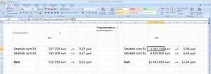

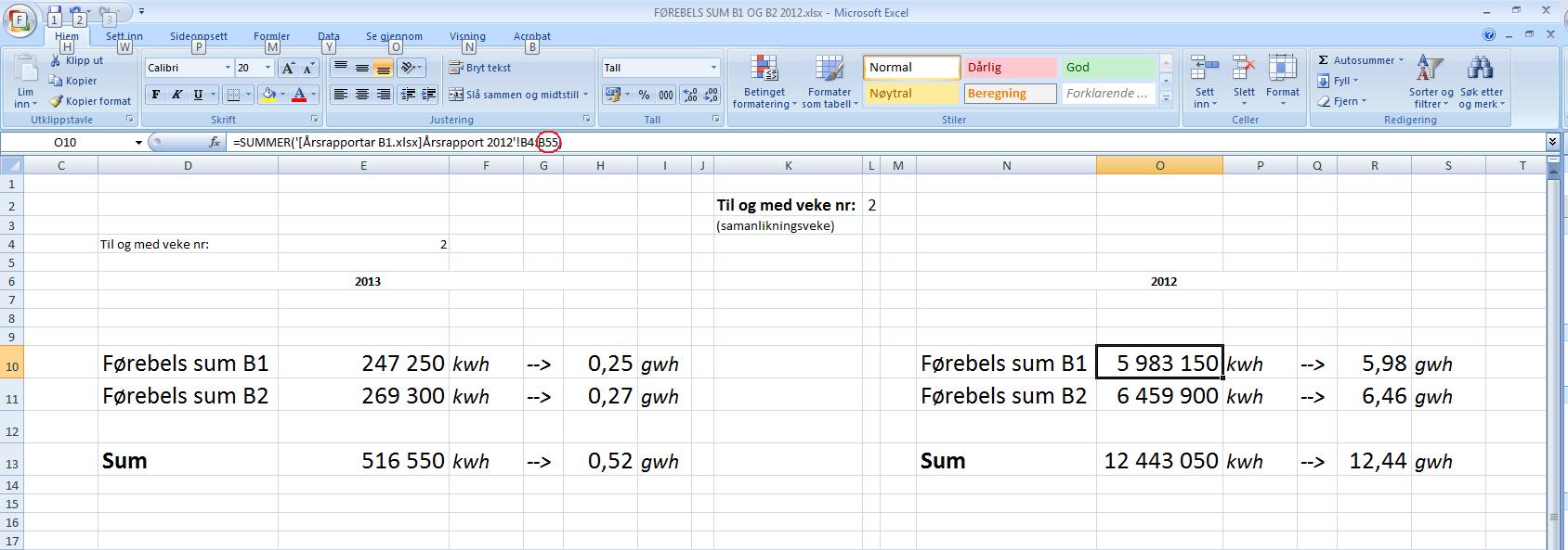

Har eit rekneark som inneheldt vekentlege produksjonstal frå eit småkraftverk. Eg vil summere desse vekentlege produksjonstala frå og med veke nr.1 til og med veke nr. X. Altså vil eg at til-og-med radnummeret i summer-funksjonen skal vere styrt av ein variabel i form av verdien til ei anna celle.
Skjermdump over viser formelen i celle O10. No er formelen slik at den summerer frå og med celle B4 til og med B55. Det eg derimot vil ha er ei variabel summering som er styrt av celleverdien til L2 (vekenummer). Altså noko slikt som: SUMMER(B4:B[L2+3]) slik at det blir
SUMMER(B4:B5) når L2=2
SUMMER(B4:B6) når L2=3
SUMMER(B4:B7) når L2=4 osb
Så finst det noko måte å bruke verdien til ei anna celle som ein del av ein cellereferanse slik eg ynskjer i dette tilfellet?
