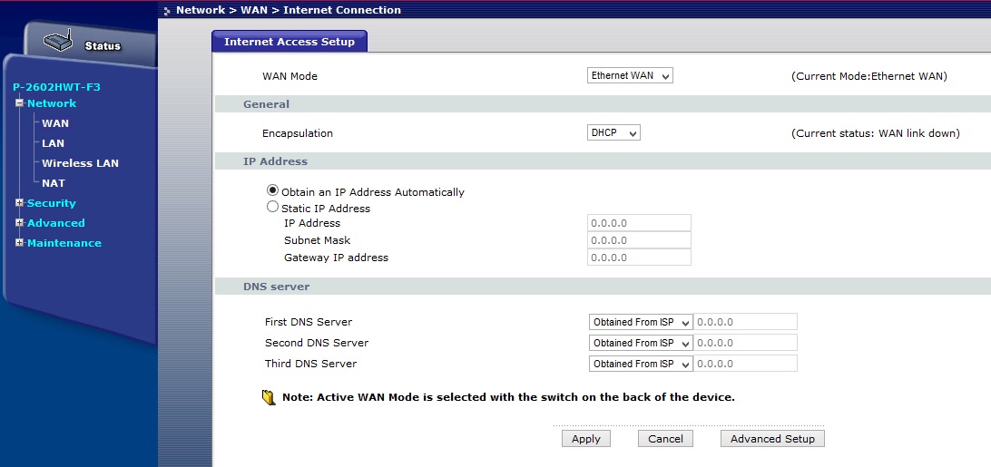

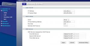

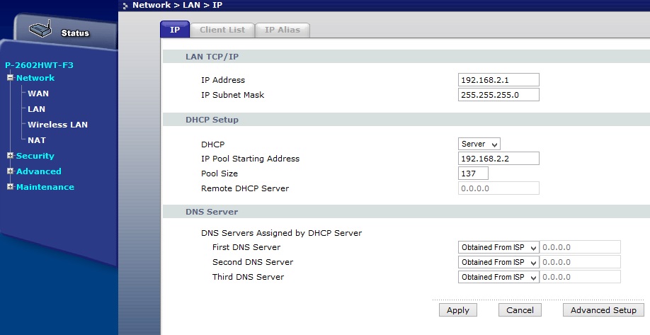

lastresort Skrevet 5. januar 2013 Forfatter Skrevet 5. januar 2013 Hovedrouter: 10.0.0.138 Router nr2: 192.168.2.1 Legger ved to screens av router nr2
Lars Dongeri Oppholdsnes Skrevet 6. januar 2013 Skrevet 6. januar 2013 Jeg kjenner lite til det routermodemet. Har det egen WAN-port (ethernet og ikke telefonlinje) og er satt opp som router? Jeg er hvertfall sikker på at en vanlig router ville ha fungert for internett med de innstillingene.

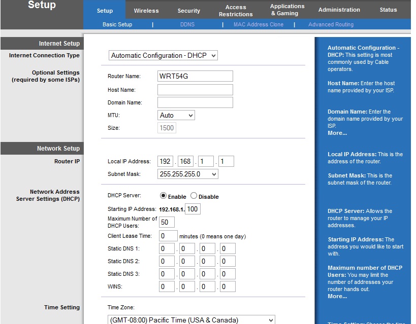

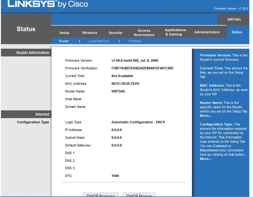

lastresort Skrevet 6. januar 2013 Forfatter Skrevet 6. januar 2013 Routeren er av type telenor som står i WAN modus. Har også prøvd en linksys wrt54g router. Ingen av delene funker. De klarer ikke å motta noe ip fra hovedrouteren via(Aksesspunktet). Står bare (0.0.0.0)
lastresort Skrevet 6. januar 2013 Forfatter Skrevet 6. januar 2013 Har prøvd hard reset av linksysen og oppdatert til nyeste firmware. Vil enda ikke motta ip.
