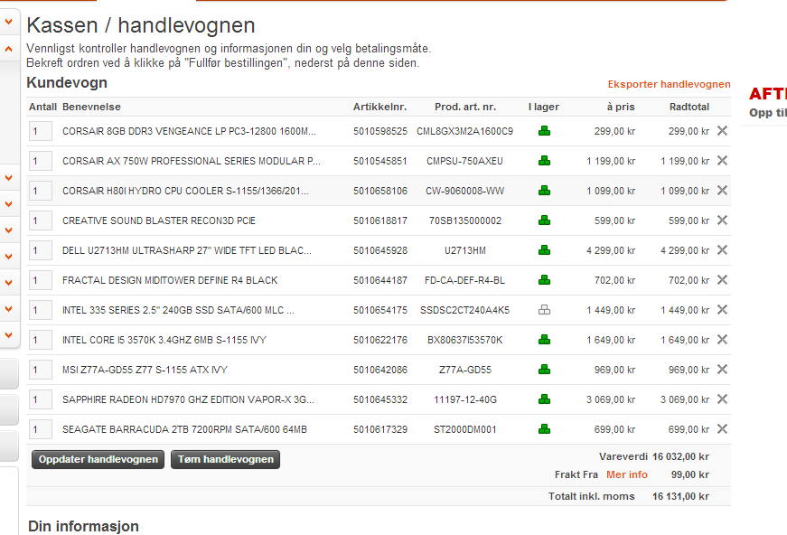

macmanlady Skrevet 2. januar 2013 Skrevet 2. januar 2013 (endret) Hei, Har satt sammen en handleliste til en ny maskin, den skal brukes til gaming på 27" skjerm (2560x1440). Mest av SC2, men har også lyst å teste Assassins creed, Dota2, BF3, MWF osv. (edit) Oppdatert etter anbefalinger i tråden. Dette er det jeg ender opp med: Hodetelefoner og lydkort Resten av maskinen Totalt = 16852 Vil si det er grei value for pengene^^ Endret 3. januar 2013 av macmanlady

fflex Skrevet 2. januar 2013 Skrevet 2. januar 2013 (endret) Til gaming er det socket 1155 som gjelder. Du får ingen ytelsesøkning ved å gå for en i7. Nå er ikke jeg verdens største fan av H-serien til Corsair mtp hvor dyre de er, men ville ikke gå for langt vekk fra originaloppsettet ditt. Vet av erfaring at det er stas å kjøpe komponenter som rett og slett er kule. Har satt opp et forslag fra dustinhome, som er rimeligere og vil yte bedre. Endret 2. januar 2013 av fflex
macmanlady Skrevet 2. januar 2013 Forfatter Skrevet 2. januar 2013 Takk for svaret fflex! Har oppdater listen hos Komplett også, men stusser litt over: -Med HK'et du har valgt ser det ut til at lydkortet ikke vil få plass, siden skjermkortet tar to slots? -Passer rammen med HK? Ellers har jeg lest meg fram til at det nye Soundblaster Z kortet skal være bedre enn Recon3D, så tror jeg holder meg til det om dustin også får det inn.
fflex Skrevet 2. januar 2013 Skrevet 2. januar 2013 (endret) Hovedkortet har en PCIe 1x slot omtrent i bunnen av hovedkortet og på topp, om du klikker på forstørret bilde. Det er heller ikke nødvendig å bruke grafikkortet i den øverste PCIe 16x slotten, men det har du altså mulighet for på det hovedkortet. Rammen passer til hovedkortet, ja. Du har valgt en litt treg ram i oppsettet fra komplett. Du bør se på disse: http://www.komplett.no/k/ki.aspx?sku=618010 Har ikke lest meg opp på lydkortfronten, men stemmer nok det du sier om du har lest litt Endret 2. januar 2013 av fflex

fflex Skrevet 2. januar 2013 Skrevet 2. januar 2013 Noctuakjøleren vil ikke krasje med minnebrikken så lenge du kjøper "low profile". http://www.dustinhome.no/product/5010598525/corsair-8gb-ddr3-vengeance-lp-pc3-12800-1600mhz-cl9-2x4gb/#intcmp=searchProvider_SiteSeeker
