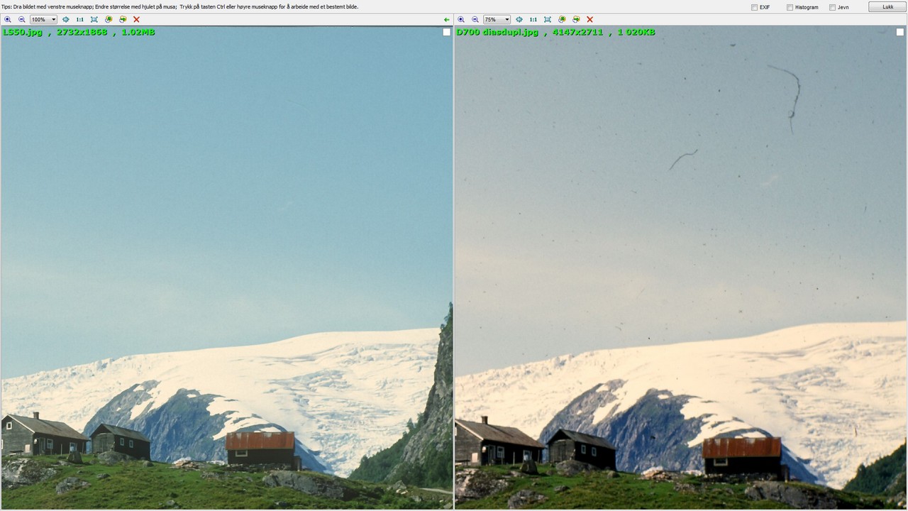

Ser faktisk ganske bra ut, og veldig kjapt og lettvindt, men så tok jeg en sammenligning med filmscanneren...
Det ble klart at støvfjerning i filmscanneren er uhyre effektiv, blåste av bildet først, og tok den rett over i scanneren...

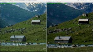

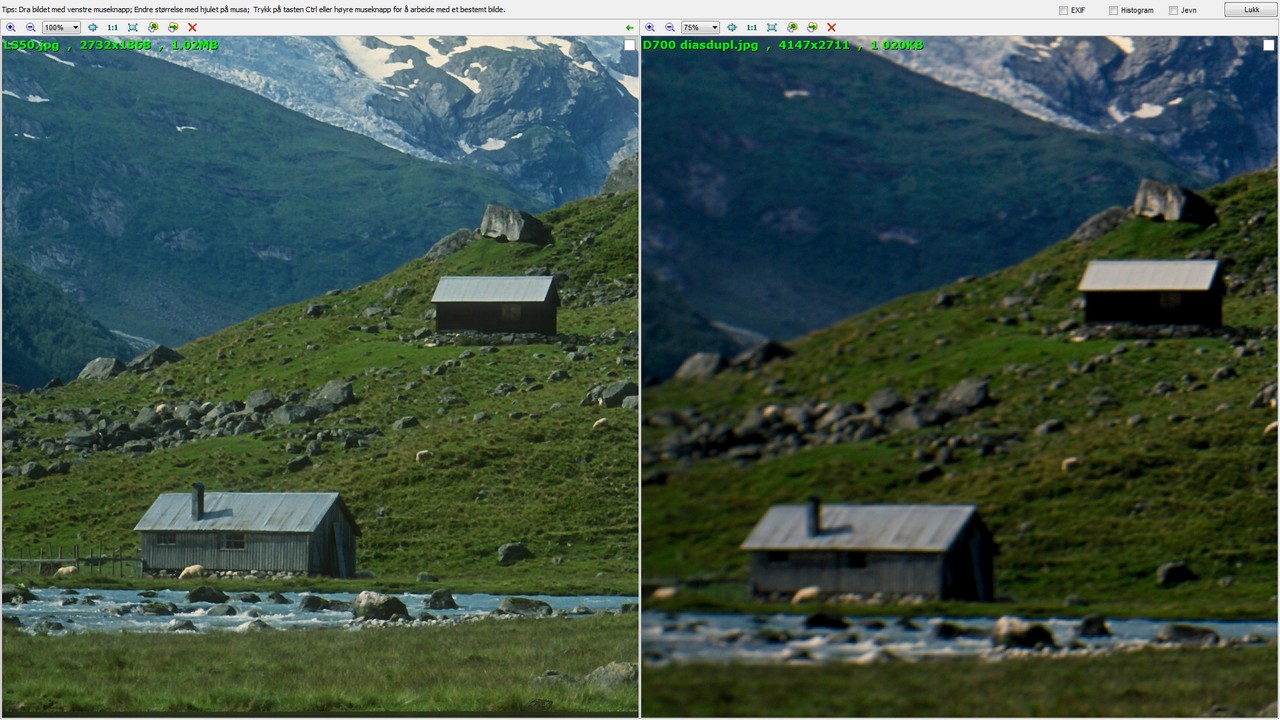

Og hjørenskarpheten var ganske sårlig i duplikatoren
Men som sagt gikk det veldig fort og greit, så hvis jeg blåser av bildet først tror jeg det er ok til familiebildene. Så får jeg heller ta de mer seriøse med filmscanneren.

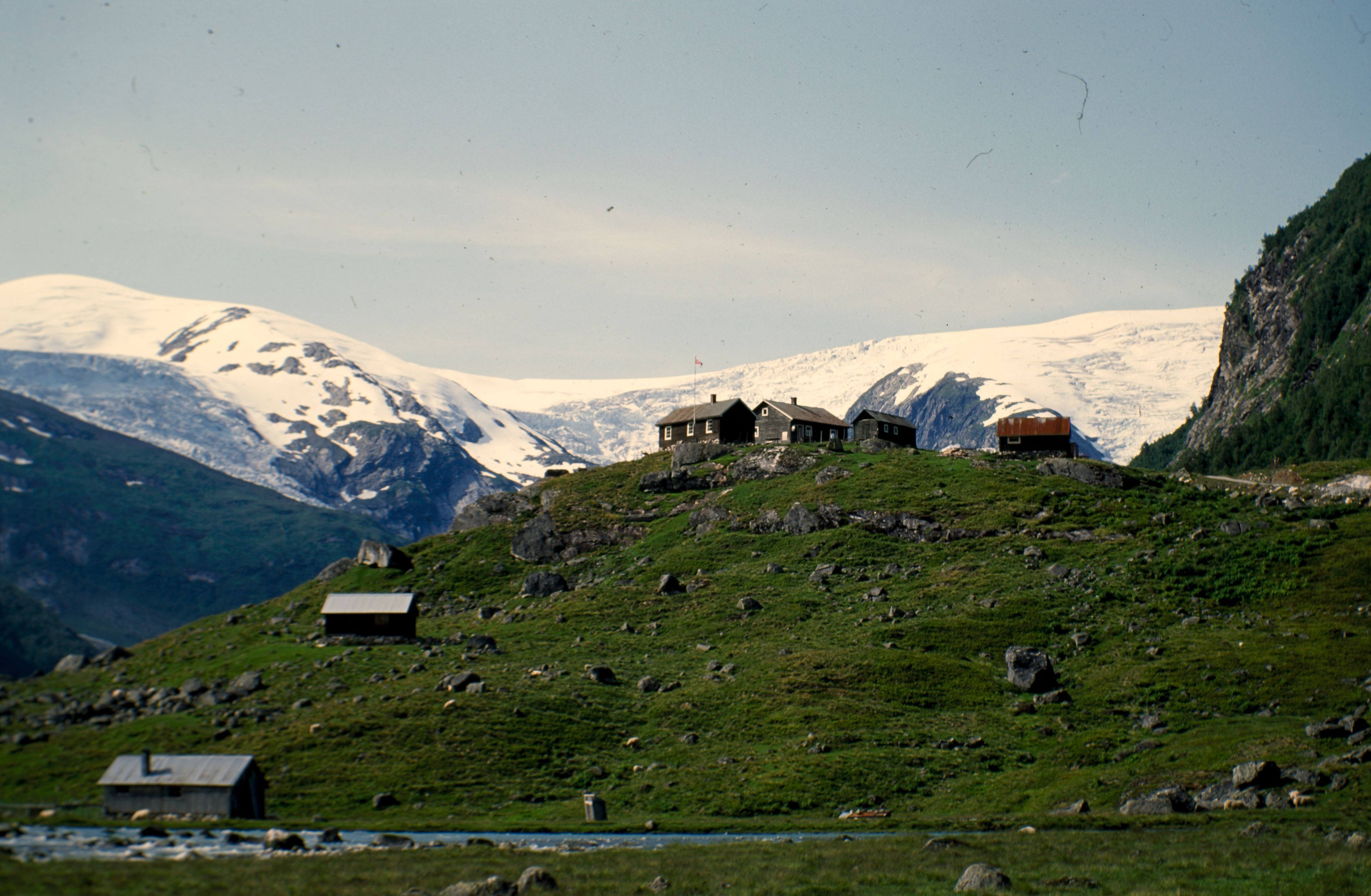

Fra diasduplikator

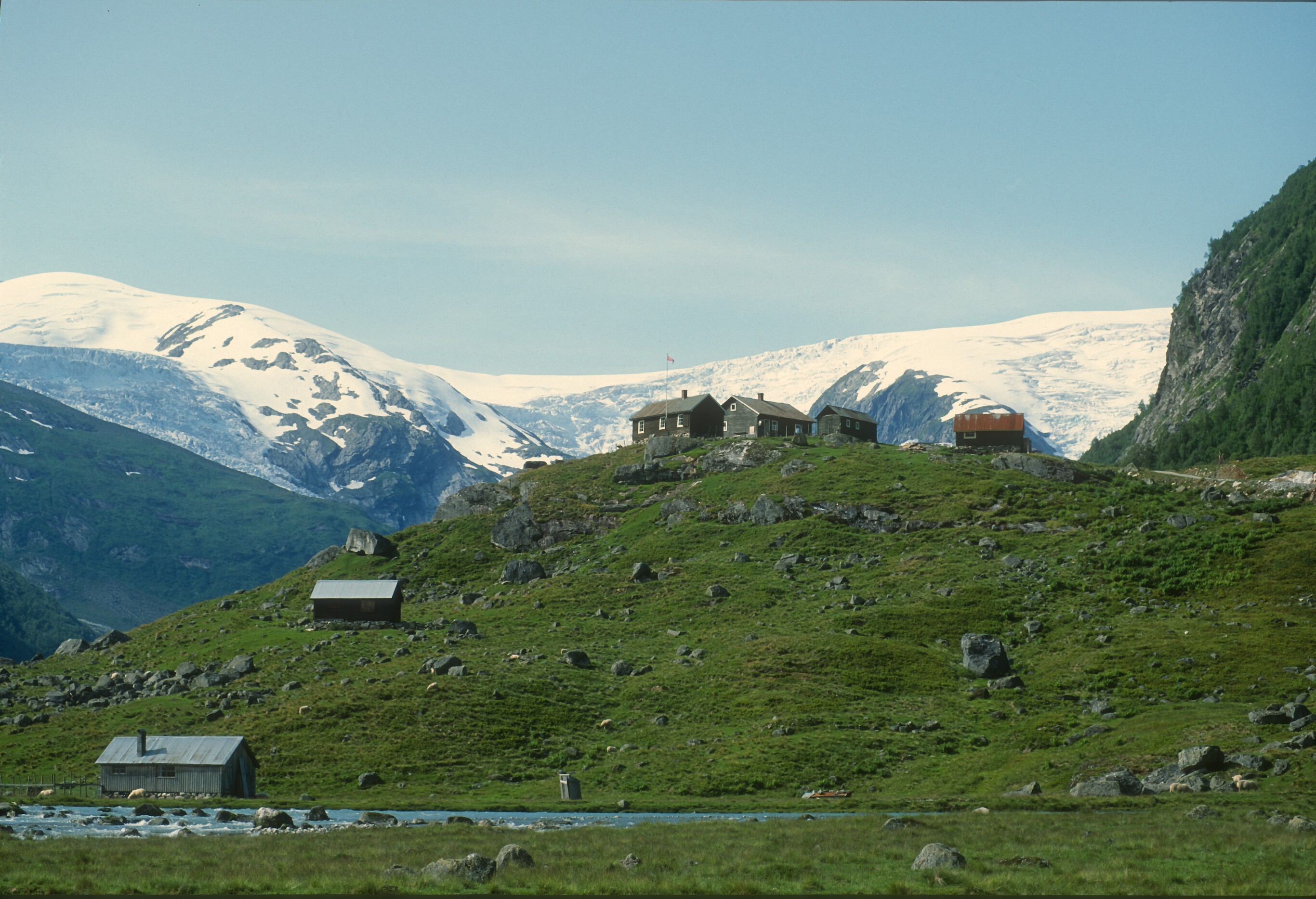

Fra filmscanner
Flott at du har tatt deg bryet med å lage en sammenlikning. Jeg ser at filmskanneren i denne testen er temmelig overlegen på alle punkt når det gjelder bildekvalitet. Diasduplikatormetoden kan jo uansett duge til å få oversikt over hva man har, og kan gjøre det lettere å plukke ut kandidater til filmskanneren.
Tror du det er mulig å optimalisere diasduplikatormetoden ut over støvfjerning slik at avstanden i kvalitet blir mindre til filmskanneren? Kanskje et makroobjektiv må inn oppsettet for å bedre skarpheten i kantene?
Problemet er at duplikatoren har innebygget en linse, så man kan ikke montere det på noe annet objektiv.
Men jeg skal se litt på de andre prøvebildene jeg tok. Mener det skal være bra nok til familiebilder, problemet er detaljerte bilder som dette hvor svakhetene kommer frem.
