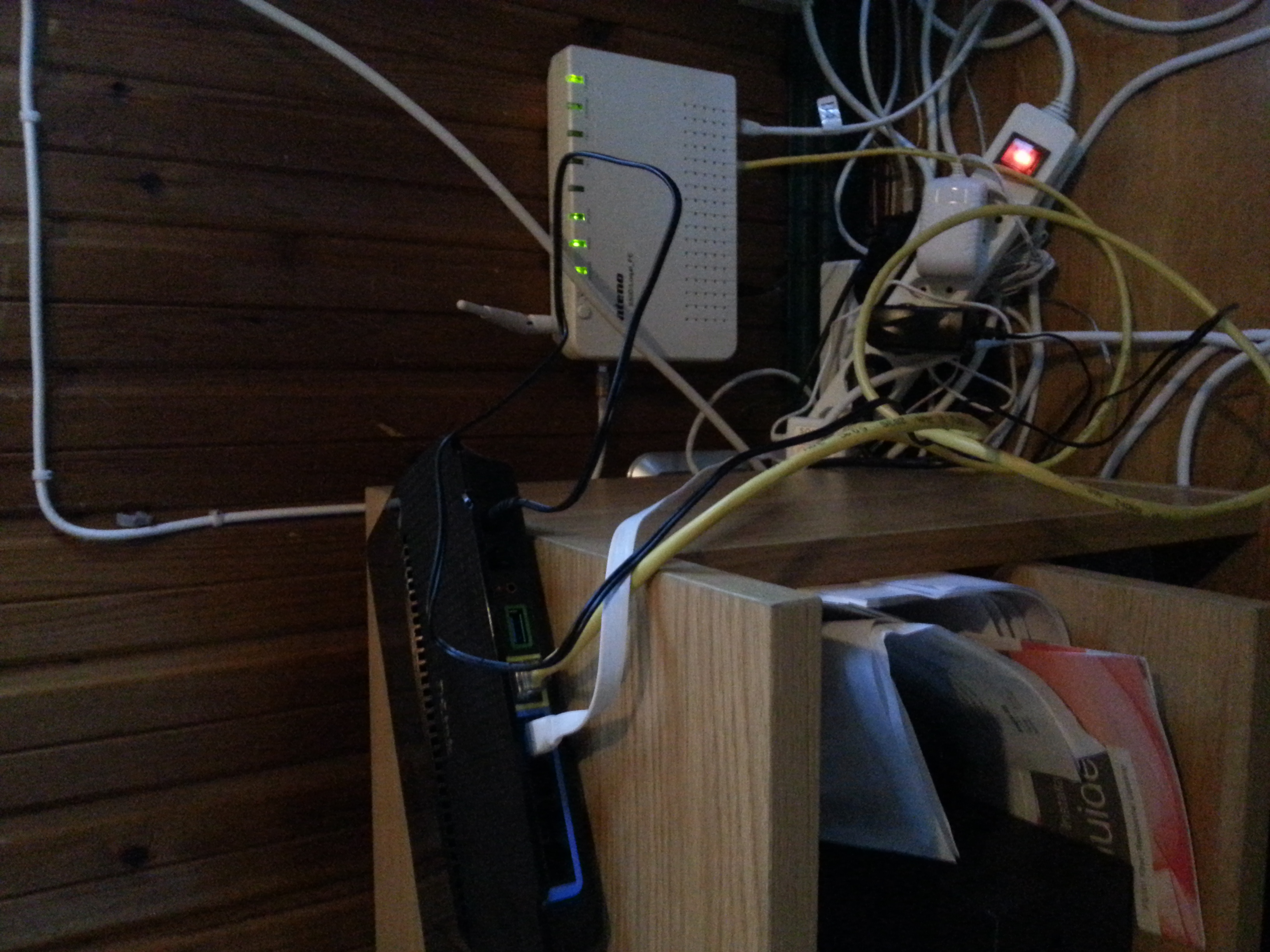

J. Verlander Skrevet 9. desember 2012 Skrevet 9. desember 2012 Hei, kjøpte en ny router da den jeg fikk av Loqal ikke var helt optimal (trodde jeg). Ganske dårlig rekkevidde, ikke mulighet for media streaming osv. Gikk først til innkjøp av en Jensen somethingsomething, som Elkjøp sa hadde best rekkevidde, men merket ingen forskjell, ble litt værre til og med. Jeg leverte den tilbake og kjøpte en D-link DIR-857. Rekkevidden ble litt bedre, men nå har jeg et annet problem. Man faller ut av det trådløse nettet en gang hver 15. min og da må man bytte over til 5GHz nettverket, og 15 min senere må man tilbake på 2.4GHz. Routeren er koblet til med en TP-kabel fra den gamle vi fikk av Loqal, og skrur av wifi på den gamle routeren. Noen som har noen tips? Har forresten 20/20 fiber hvis det har noe å si. Bilde av hvordan de er koblet sammen

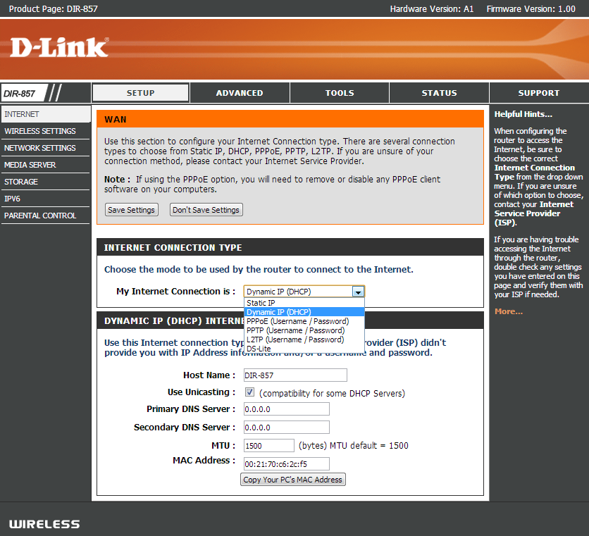

J. Verlander Skrevet 9. desember 2012 Forfatter Skrevet 9. desember 2012 Forslag ( om router har dårlig rekkevidde) Modem/router og disable wifi på den første / dårligte om du må ha på denne pga TV ol. Deretter setter du en kabel i en av switchportene i routeren og setter i router nr 2 som du mener har bedre rekkevidde ol. Da setter du kabelen inn i port 1-4 på den (switchportene) Ikke i DSL osv. Men da må du sette den routeren nr 2 i AP-modus eller disable DHCP på den så du ikke har router på router, men bruker den siste routeren som wifi/switch. Da skal alt fungere utmerket. Da kan du også plassere router nr 2 litt bedre en første routeren da du kan sette i 5-10meter kabel og få den opp i høyden et egnet sted. Ok, men hvordan skrur jeg av DHCP? Ser at jeg har flere valg her, hvilken skal jeg ta?
War Skrevet 9. desember 2012 Skrevet 9. desember 2012 (endret) Ikke der, men under nettverk skal du kunne hake vekk DHCP Og kabelen må stå i en blå port, ikke gul. Endret 9. desember 2012 av War
