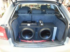

eg har ein audi A3 og eg har montert 2 suber og ein ny spiller, og eg får ikkje lyd utav dei høytalerene bak som er originalt i bilen :(
noen som veit ka problemet kan være ?

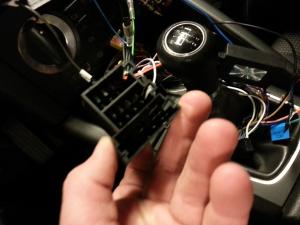

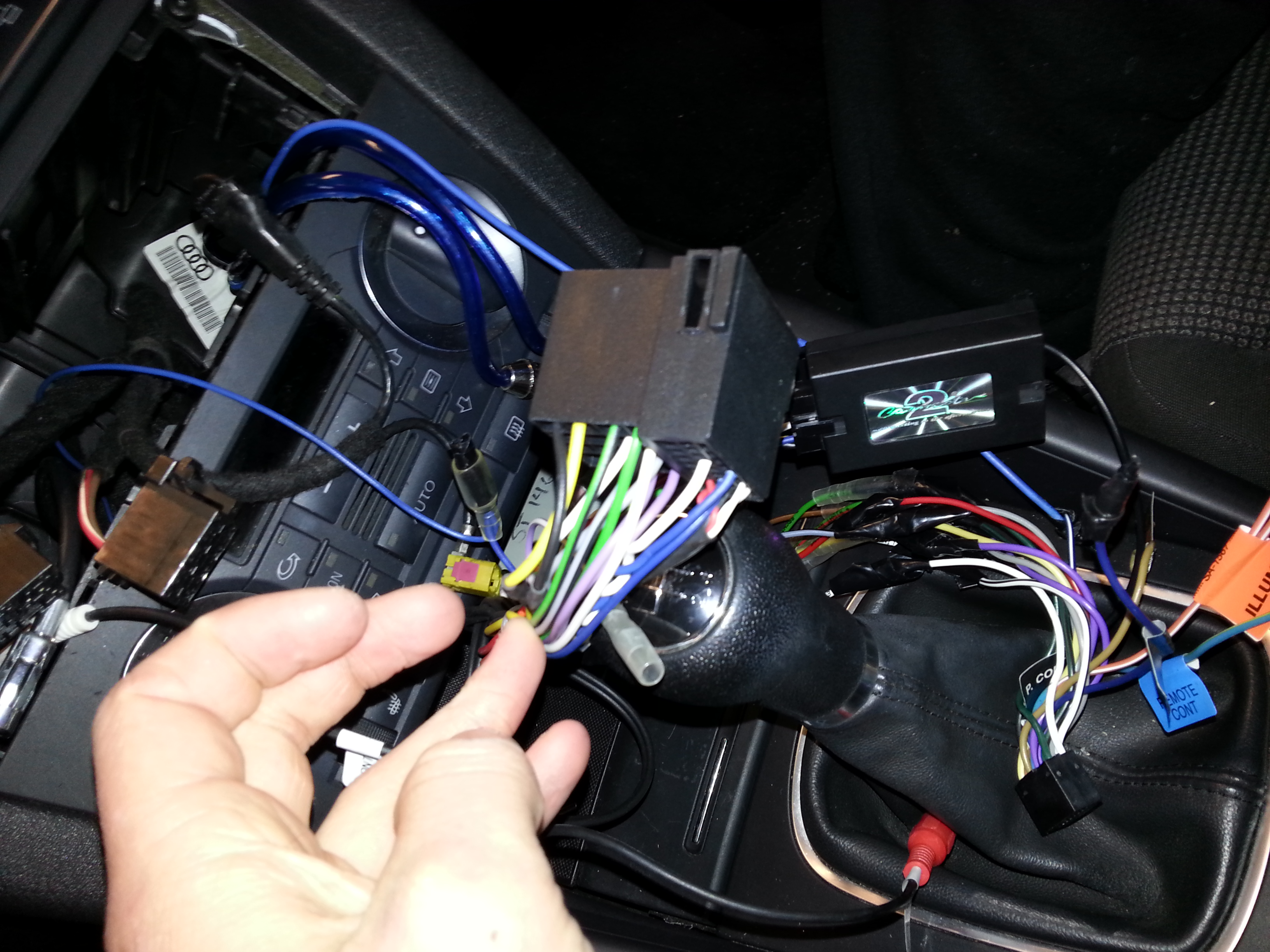

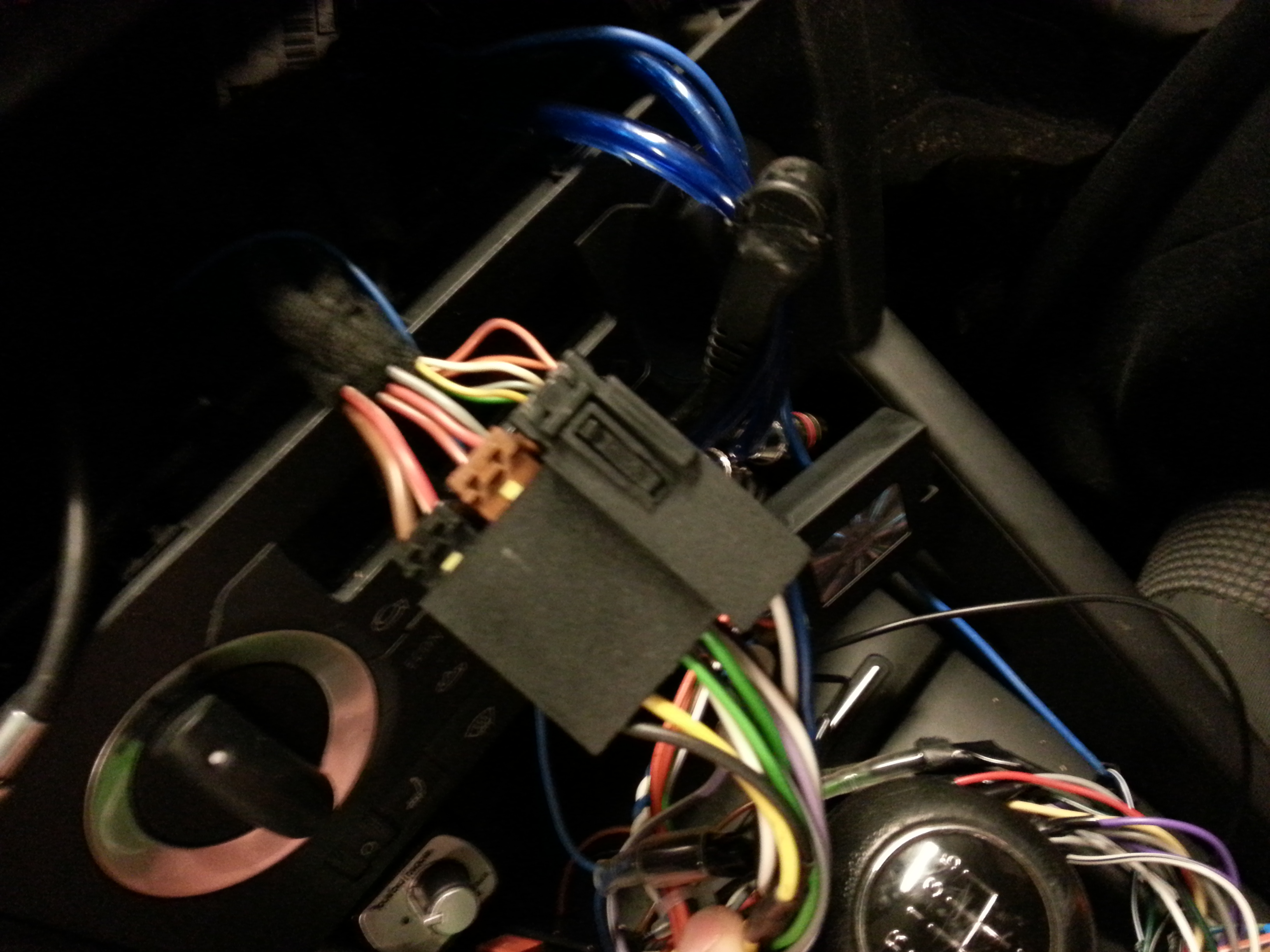

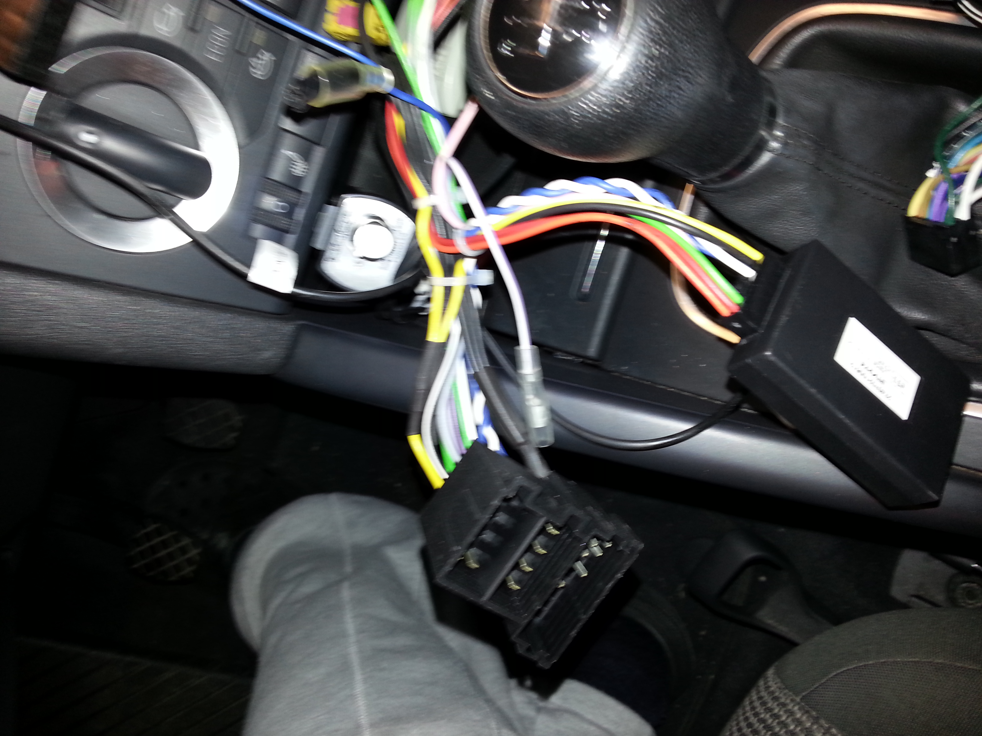

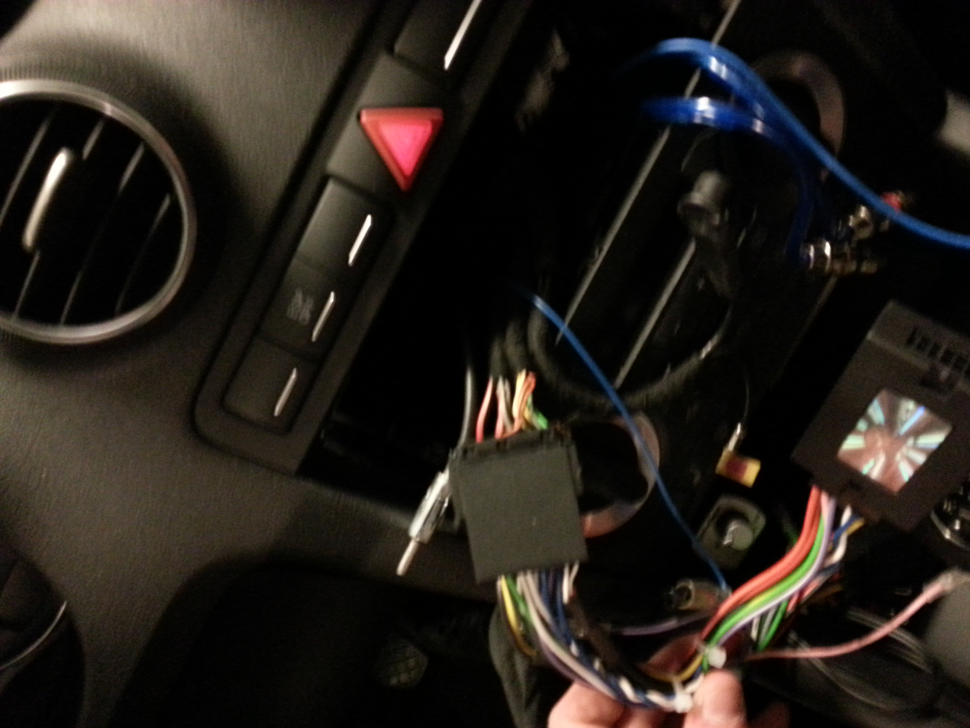

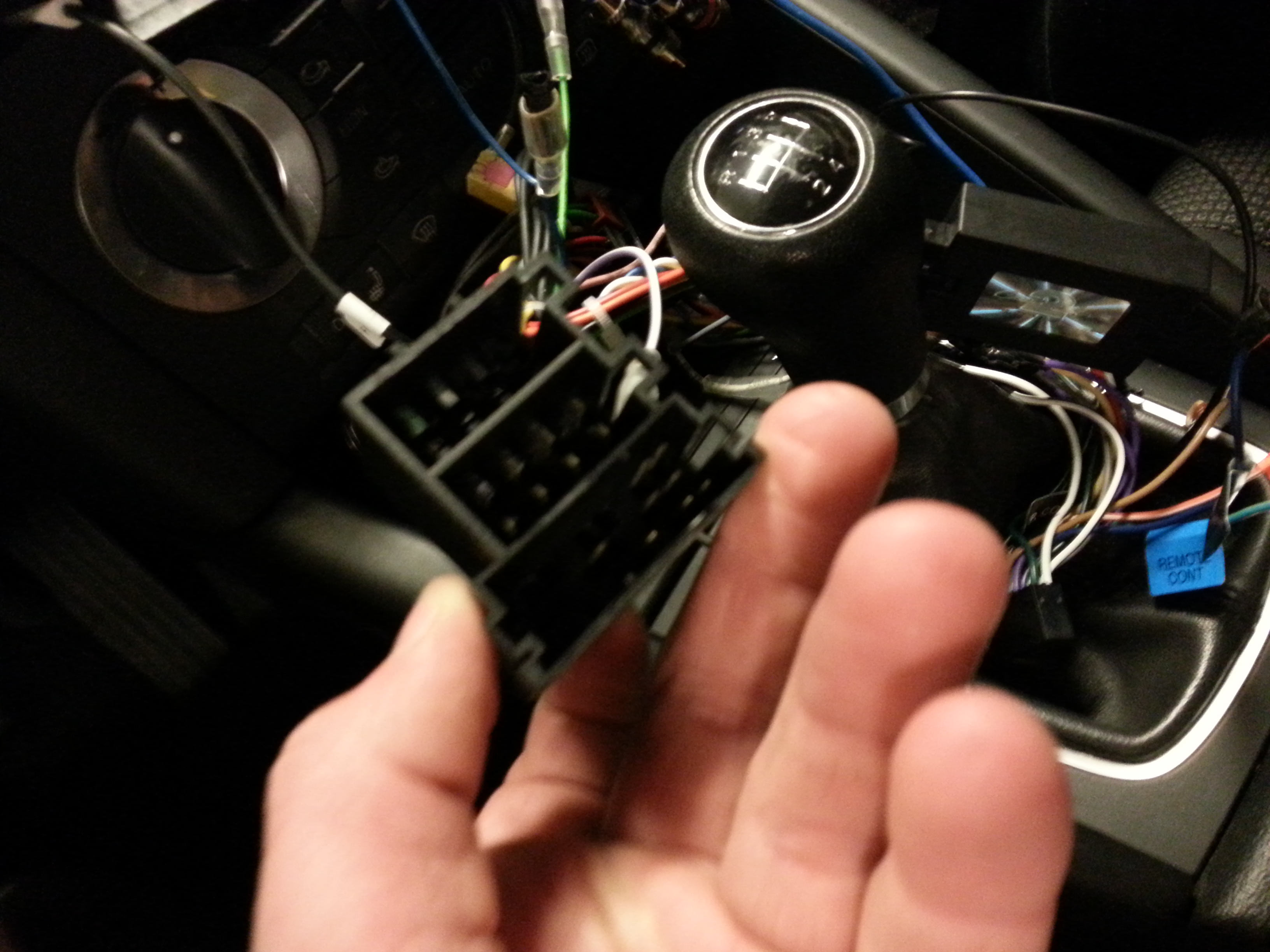

her er noen bilder av overgangen eg har :) hjelper dette eller trenger du navn på overgangen ?
]post-274006-0-40461500-1354651658_thumb.jpgpost-274006-0-19276700-1354651697_thumb.jpgpost-274006-0-29003400-1354651759_thumb.jpgpost-274006-0-02722900-1354651793_thumb.jpg

Ser i utgangspunktet riktig ut, men er remote til den orginale forsterkeren koblet til da?
Men går ikkje høytalerene framme og bak på samme forsterker? Eg har jo lyd framme :)
Nei, av en eller annen grunn så er det kun bakhøyttaleren og evt orginalsub som går på forsterkeren.

Det er den blå med hvit stipe i isokontakten ihvertfall, så må du bare sjekke om den går videre til bilens nett. Hvis det er en blå/hvit ledning i den tredje isokontakten som ikke går til noe, så skal den kobles inn på blå/hvit i den andre isokontakten. Er vel en skjøt på den kabelen ;)
