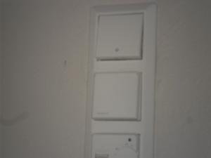

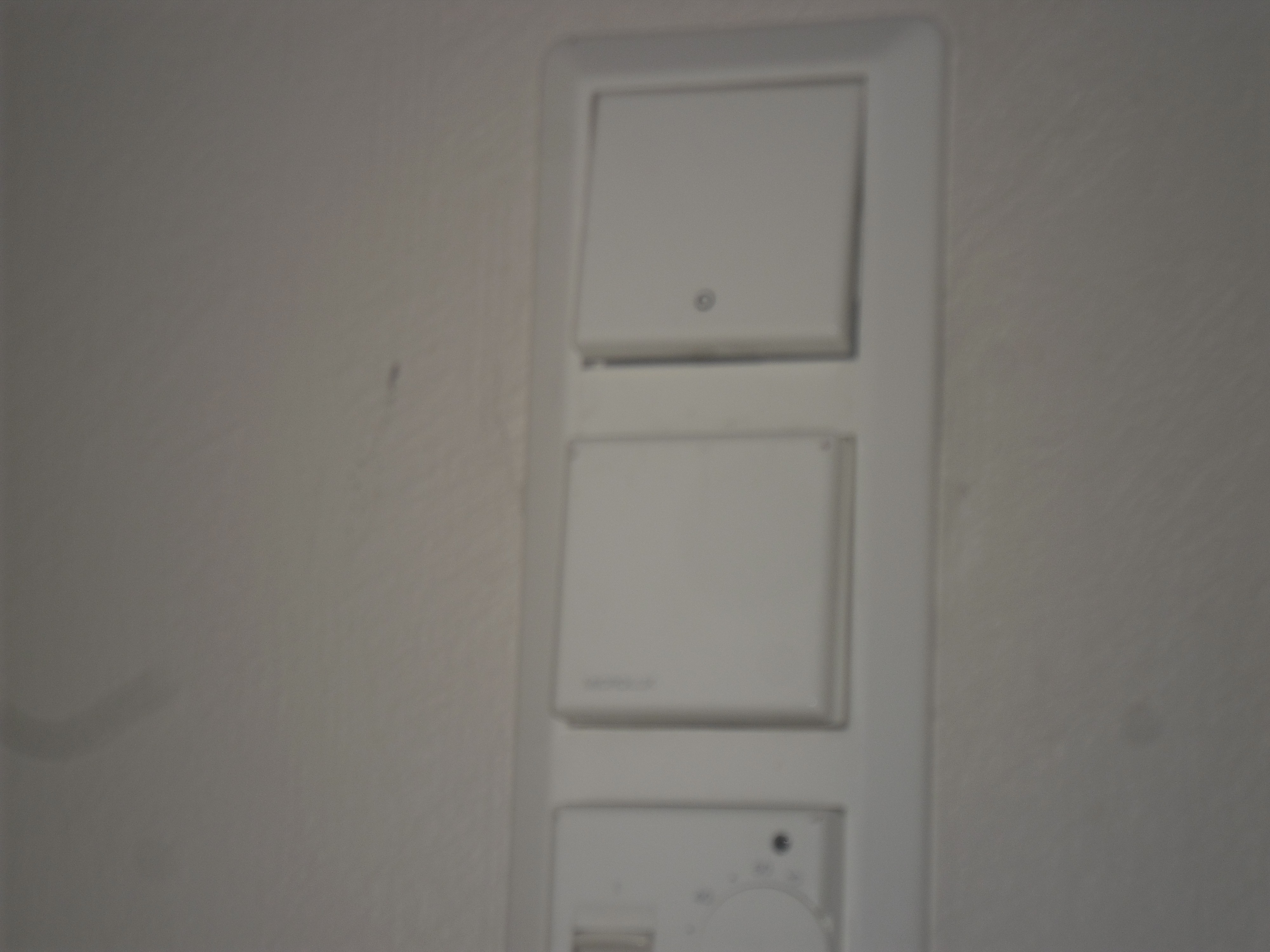

For en stund siden så var jeg litt uheldig å fikk holdt litt feil på en spottbryter. Etter dette så skrudde lyset seg av og når jeg prøver å skru på lyset så går det ikke. Hva kan det være? :)

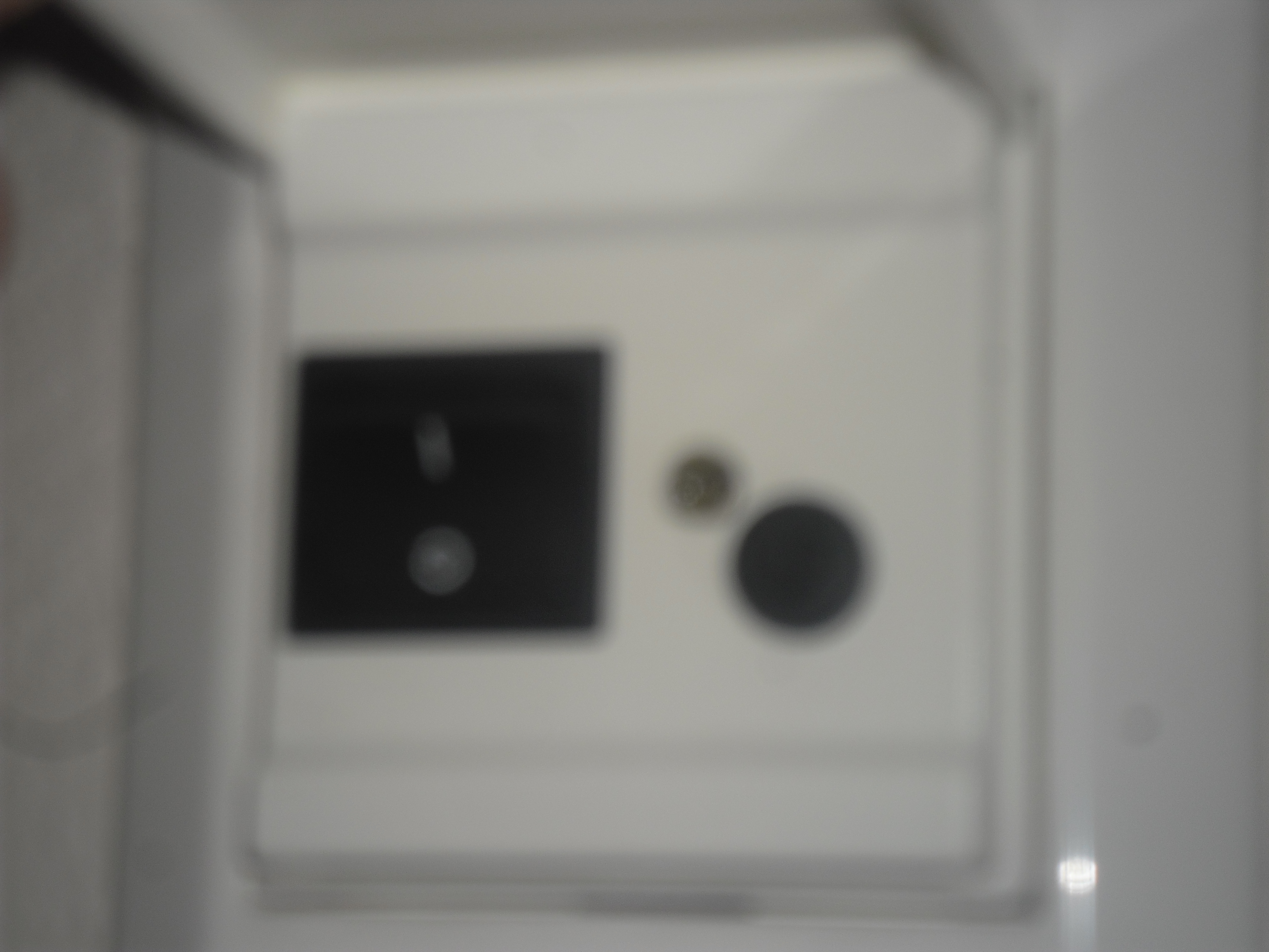

Hvis dere ser på bilder under så ser dere at det er en stor bryter og en liten bryter under selve dekselet på spottbryteren. Problemstillingen min er at jeg fikk holdt den lille bryteren inne imens jeg trykket den store bryteren inn. Etter dette så har jeg da inne fått på lyset igjen når jeg trykker på bryteren. Er det noen som kan hjelpe meg? :)
Bildene dine er dårlige, men det ser ut som den store bryteren til venstre, med 1 og 0 på står på null. Vipp den opp på 1, lokk igjen plastlokket og gi det et lite dytt, så skal lyset komme på
Det var rart, kan du ha vært så uheldig å brekke den lille plastikkpinnen som ligger inni gummiforingen på selve trykknappen (den lille runde til høyre)?
forresten... fungerer både viften og varmekabelen som normalt?
Hvis du mener varmekablene i gulvet på samme rom så fungerer denne selv om den er litt ustabil. Når du sier vifte så blir jeg litt mere usikker.
Nå prøvde jeg forresten det du sa at jeg skulle gjøre en gang til og nå funker det.
Tusen takk! :)
