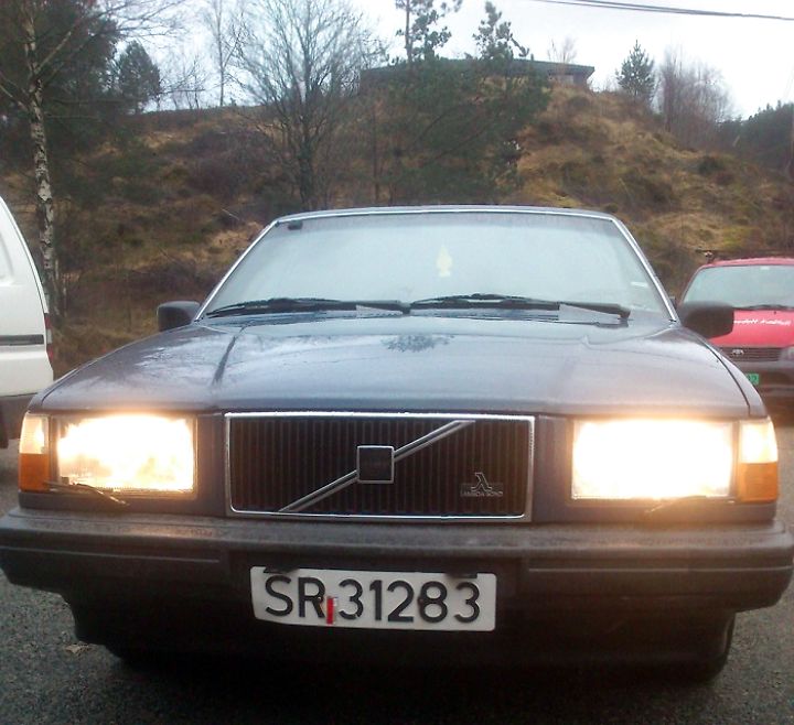

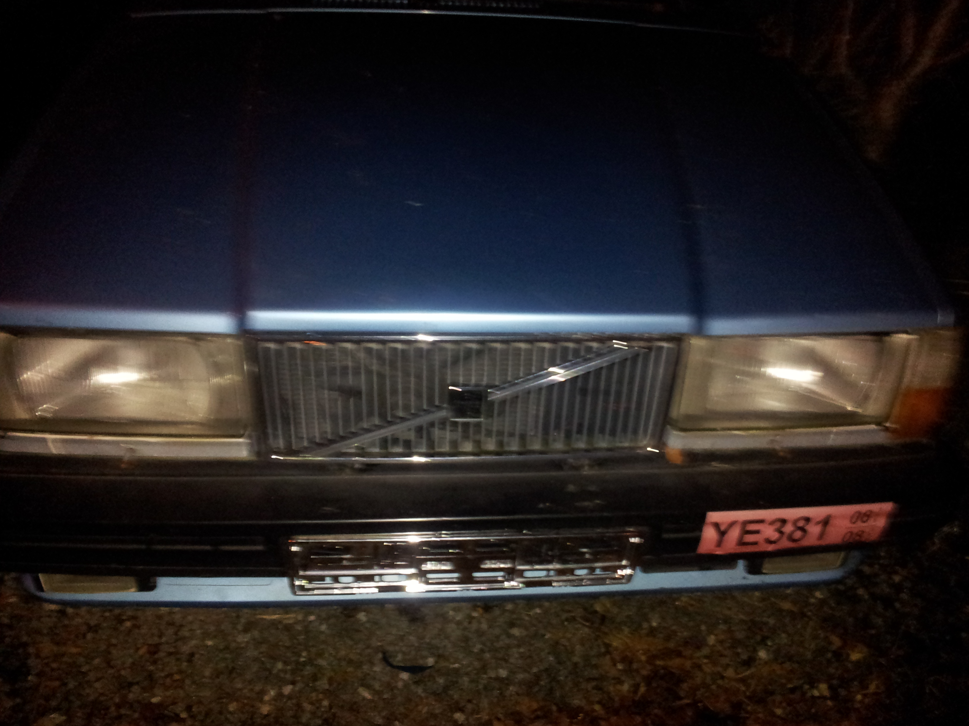

740gle Skrevet 1. desember 2012 Skrevet 1. desember 2012 hei jeg har 2 stk volvo 740 den ene er en volvo 740 gle 1986 mod. den andre er en 740 gl 1991, lurer på om fronten fra 1986 passer på 1991 modellen? og er det samme fester? det er lykter grill og fanger som jeg vil bytte. håper på svar og noen som vet av fester til orginal turbo spoiler?
samaron Skrevet 1. desember 2012 Skrevet 1. desember 2012 Såvidt jeg er klar over, så er 1990 modellene og oppover "bolt-on" med 940 lykter. Skal du bytte over fra eldre bil må du også flytte over festene til grillen/lyktene utenom det du har nevnt. Panseret må også byttes. Mener hullene i stålet er likt, dog skal ikke si det sikkert. Du finner mye informasjon om dette på forum som f.eks. www.vccn.no som er dedikert norsk volvo-forum.
