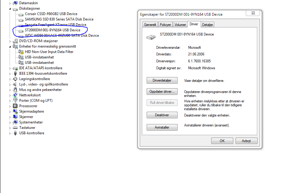

Jeg sliter med å finne en ekstern harddisk
kjøpte meg en ny 2TB Harddisk (Seagate Barracuda 2TB SATA-3)
og et eksternt kabinett. etter att jeg hadde satt i hardddisken plugget jeg den i datamaskinen i usb 3.0 porten men det skjedde ingen ting på maskina,
jeg gikk inn i enhetsbehandling og fant den der og aktiverte den,

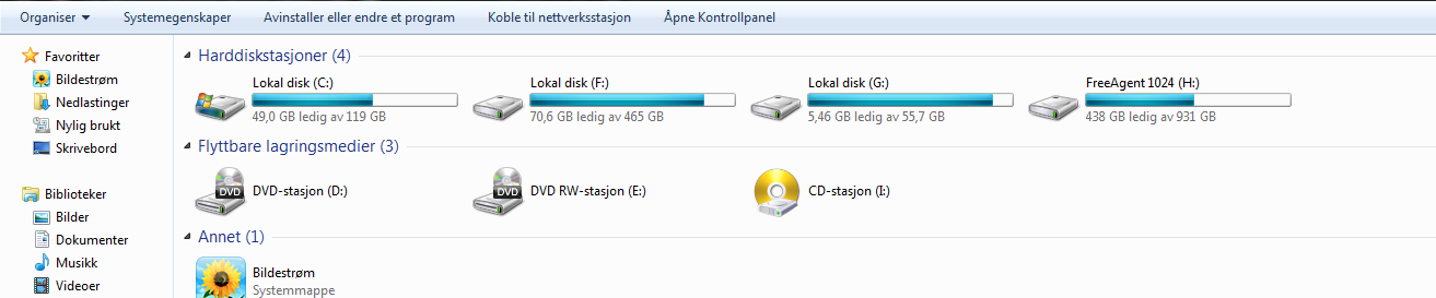

den vil fortsatt ikke dukke opp på "Min Datamaskin"
Regner med at den skulle fått tildelt lokasjon (J:)
noen som har noen ide hva som kan være galt
På forhånd Takk!!

Høyreklikk på "Min Datamaskin", velg "Behandle" (eller noe sånt). I vinduet som kommer opp velger du "Diskbehandling". Nå vil du ha fått opp et splittet vindu, der lista øverst i vinduet er alle diskene er tilegnet bokstav og i kartet under får du se hvilken disk det er og hvilke(n) partisjon(er) som er på den disken. Finn den eksterne disken din (den burde være tom, altså ikke ha noen partisjoner) i dette "kartet", høyreklikk på den og velg "Ny partisjon" (tipper det heter det). Deretter følger du bare veiviseren og velger filsystem, størrelse og navn. Voila, der burde du ha en disk med en partisjon samtidig som den dukker opp i "Min datamaskin"
fant ikke ut av dette
men fikk det til og funke ved og bruke partitionwizard.com.
