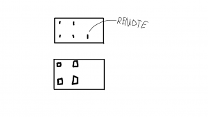

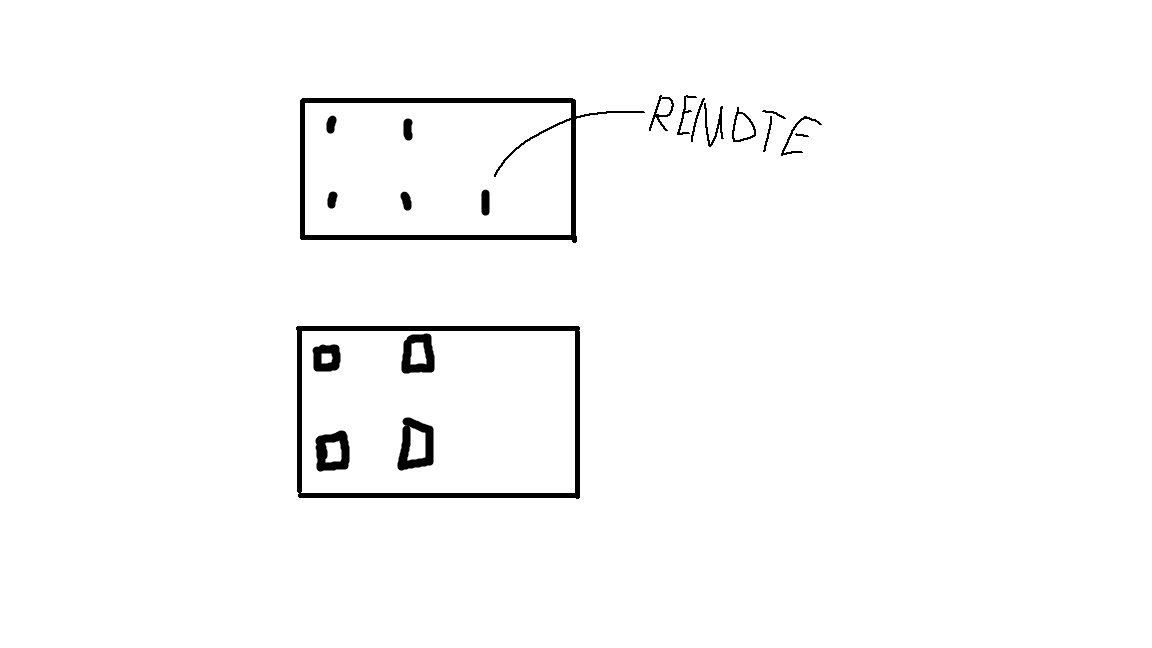

Trollface Skrevet 26. november 2012 Forfatter Skrevet 26. november 2012 Askim blir nok litt i det lengste laget, men takk for tilbudet En annen ting, skal visst klare meg uten adapteret fra transmedia, og jeg trur jeg har funnet problemet. Remote (blå/hvit) som skal gi signal til forsterkeren bak er jo en del av overgangen jeg har. Men problemet er, at den "møter ingen ting". Altså, "pinnen" i overgangen som remote kabelen er koblet opp mot, connecter ikke mot noen pin i den originale pluggen som har sittet i bilen hele tiden. Har lagt ved en tegning som jeg prøver å vise det med. Har sett, og finner heller ingen blå/hvit kabel på de originale kontaktene, for akkurat nå tenker jeg at løsningen blir å bytte på noen kabler slik at remote faktisk blir koblet opp mot noe.
Trollface Skrevet 26. november 2012 Forfatter Skrevet 26. november 2012 Med andre ord, remote får ikke strøm.

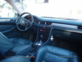

Trollface Skrevet 2. desember 2012 Forfatter Skrevet 2. desember 2012 En ting som slo meg er å fjerne platen jeg har satt en X over på bildet, hvor mye jobb det innebærer, vet jeg ikke enda.
cossiemk1 Skrevet 2. desember 2012 Skrevet 2. desember 2012 Det er nok mere jobb enn å fjerne hanskerommet 1
Trollface Skrevet 2. desember 2012 Forfatter Skrevet 2. desember 2012 Med hanskerommet mener du dashbordet foran der hvor passasjeren sitter? Aldri vant til å høre folk kalle det hanskerommet bortsett fra de romma i bagasjen, så ble litt usikker.
