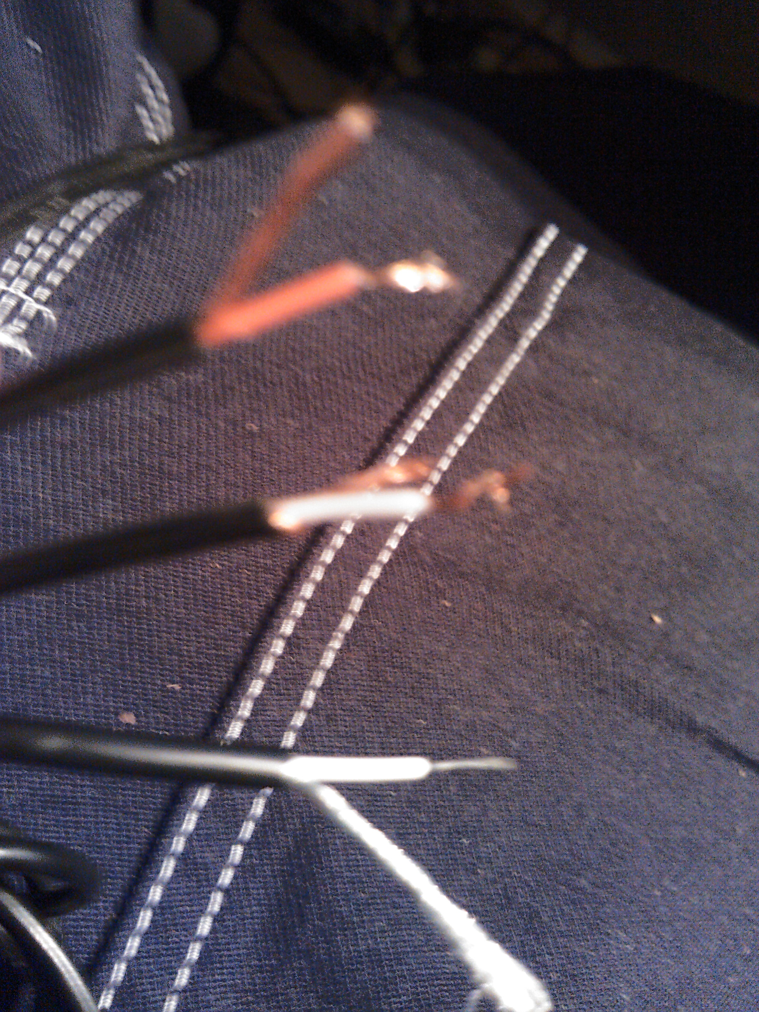

Ok, så jeg trenger 2 rca(rød og hvit) ledninger til å bli til en aux ledning. Jeg vet om noen greier man kan kjøpe der man plugger i 2 rca som gjør de om til en aux men vil gjøre det selv. Er det noen som vet hvilke ledninger som skal hvor?
Endret av zharky
Du vil ha dem til en 3.5mm TRS (Tip Ring Sleeve) jack ikke sant.
Sleeve: skal ha common, altså sleeve fra RCA kontaktene. (1)
Ring: skal ha høyre kanal, altså senterleder fra rød RCA. (2)
Tip: skal ha venstre kanal, altså senterleder fra hvit RCA. (3)
