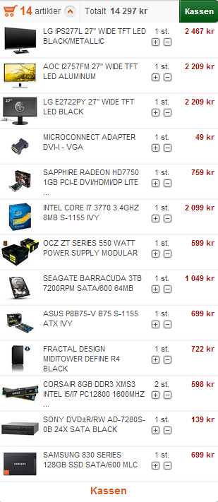

moby_duck Skrevet 20. november 2012 Skrevet 20. november 2012 Problemet er at du ikke får begge skjermene på HDMI fordi ingen skjermkort (hvis du ser bortifra veldig dyre kort) har mer enn én HDMI-utgang. Har satt opp et utgangspunkt. Handlelisten er satt sammen på dustinhome.no. Her har jeg lagt til 3 ulike skjermer med omtrent like specs, så du kan egentlig velge fritt hvilken du synes ser best ut i forhold til prisen. http://www.dustinhom...-tft-led-black/ http://www.dustinhom...hProvider_dacsa http://www.dustinhom...hProvider_dacsa Dette er som sagt bare et utganspunkt, og prisen ligger nå på 12k selv med den billigste skjermen. Tenkte jeg skulle finne ut litt mer om behovet og bruken din først, så skrur vi ned prisen etter det. Kommer du til å spille noe på den? Er det viktig at begge skjermene er like store? Vil du ha to helt like skjermer? Er det meningen at én skal brukes til fullscreen redigeringsprogrammer og den andre til internettbrowsing og sånt samtidig som hovedskjermen kjører fullscreen? Hvor viktig er støynivå for deg?

moby_duck Skrevet 20. november 2012 Skrevet 20. november 2012 (endret) Så 1x 27" skjerm er greit? Da får du i så fall prisen under 10 000 hvis du velger en av de skjermene jeg fant. Hvis du bare skal ha én skjerm kan du også ta bort DVI-I til VGA-adpateren. Hvis du ikke skal spille noe mer enn SC2, så holder det skjermkortet. På oppsettet har jeg satt opp en 128GB SSD. Der tenker jeg at du legger operativsystem og ofte brukte programmer på. Har også lagt til en HDD (gammeldags snurreharddisk) på 3TB hvor du kan lagre filmer og bilder. R4-kabinettet er veldig god på støydemping, men hvis støy er viktig kan du også legge til en tredjeparts CPU-kjøler. Anbefaler Cooler Master Hyper 212 Evo: http://www.dustinhome.no/product/5010617942/cooler-master-hyper-212-evo-s-1155-1156-1366-2011-am3-am3-fm1/ Endret 20. november 2012 av moby_duck
ProjectSpitsbergen Skrevet 20. november 2012 Forfatter Skrevet 20. november 2012 Tusen takk, dette var til stor hjelp! Er det viktig at SSD disken ikke blir fylt til randen? F.eks 10% ledig diskplass eller lignende. Et kort spørsmål angående RAM, om jeg velger å legge til mer RAM i fremtiden, bør jeg da kjøpe et helt nytt chipset eller kan jeg bare legge til identiske brikker?
moby_duck Skrevet 20. november 2012 Skrevet 20. november 2012 Nei, tror du kan fylle SSD-en så mye du vil uten at det gjør noe med ytelsen. I handlelisten er det 16GB RAM (4x4GB). Tror ikke du trenger noe mer enn det. Du kan evt. bytte til 4x8GB og få totalt 32GB, men det blir en del dyrere. Det er 4 RAM-slots på hovedkortet, så hvis du skal oppgradere senere må du skaffe helt nye brikker. En annen ting du kan gjøre er kanskje å kjøpe 2x8GB nå, også ha muligheten til å oppgradere med 2 brikker til når det blir nødvendig. Brikkene må ikke være identiske, men det er en fordel om de har samme specs, altså lik klokkefrekvens og latency og slikt. Hvis du har 2 brikker med 1600MHz og 2 med 2400MHz, så blir de sistnevnte klokket ned til 1600.
