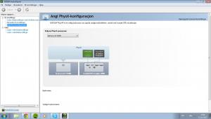

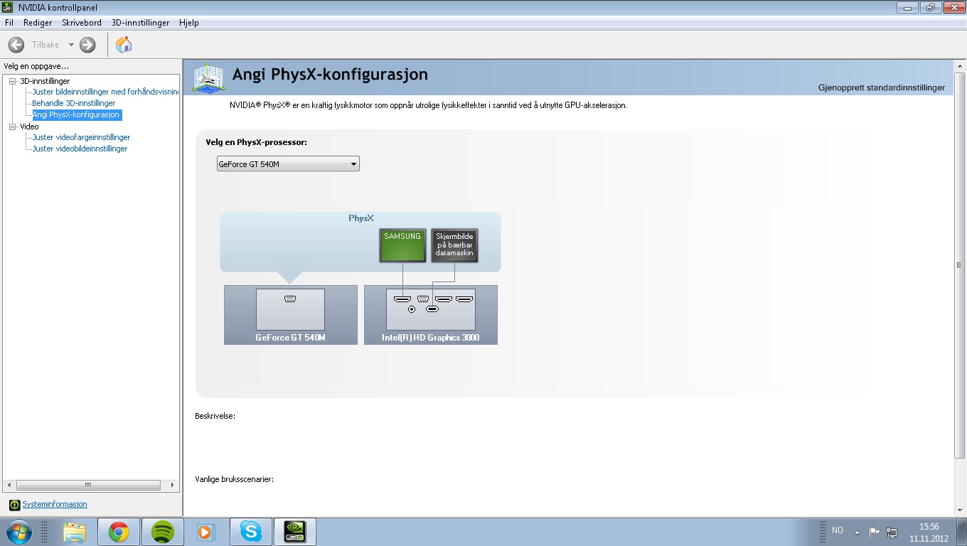

themaceman Skrevet 11. november 2012 Skrevet 11. november 2012 Jeg har en Asus K53SV med GT540M brikken, denne støtter PhysX men jeg har noe problemer med å få dette til å virke som det skal. Har lagt med en skjermdump for å illustrere noe bedre. First off, jeg har satt innstillingen slik at skjermkortet skal kjøre physx og ikke CPU'en. Jeg forsøkte å kjøre Orcs must die 2 her i går, det som overrasket meg noe var watermarken i øvre venstre hjørnet. Der sto det "Physx -> CPU", til tross for mine egne innstillinger. Resultatet ble plutselige tilbakefall i FPS og en generelt ubehagelig spillopplevelse. Det er første del av problemet mitt, hvorfor er det CPU'en som drar physx når jeg spiller orcs must die? Det er mulig å legge inn spesifikke innstillinger på hvert program, men iom. at OMD er et steam spill, finnes det ingen egen .exe fil til spillet, ergo jeg får ikke satt spesifikke innstillinger til OMD. Som dere ser på skjermdumpen står det at Samsung TV'en min kjøres av Intel HD Graphics og ikke GT540M, hvorfor? TV'en er koblet via HDMI som dere sikkert ser på skjermdumpen. Kan noen opplyse meg litt her? Er det slik at jeg har to skjermkort, et integrert i tillegg til GT540M kortet?
themaceman Skrevet 11. november 2012 Forfatter Skrevet 11. november 2012 Litt tekniske problemer, her er skjermdumpen.
themaceman Skrevet 11. november 2012 Forfatter Skrevet 11. november 2012 Jeg har trikset og fikset litt på egen hånd i påvente av svar, jeg forsøkte først å deaktivere integrert grafikk, men fikk da ikke tilgang til nvidia kontrollpanel med beskjed om at ingen skjermer var koblet til nvidia kort (som underbygger hva jeg fikk inntrykk av i skjermdumpen). Har forstått at jeg har to grafikkort, et integrert og GT540M kortet. Har også forstått det slik at det integrerte tas i bruk av hensyn til strømsparing, mens det eksterne kortet tas i bruk ved tyngre oppgaver (typ spill o.l). Er det noen som vet hvordan jeg kan få nvidia kortet til å være signalgivende kort istedet for det integrerte? Jeg ønsker muligheten til å konstant bruke GT-kortet når jeg selv ønsker det, vil ikke at programvaren "skal finne ut av det" på egen hånd, noe den helt åpenbart ikke klarer tilfredsstillende. Anyone?
Fossin Skrevet 11. november 2012 Skrevet 11. november 2012 For å overstyre grafikkortvalget kan du som du sier stille hvilket kort som driver hvilket program under "Behandle 3D-innstillinger" og "Programinnstillinger". Der kan du også stille hvilket kort som skal velges automatisk på "Globale innstillinger". For å lagre programinnstillinger for Steam-spill må du finne exe-filen til spillet i "...\Steam\steamapps\common\". Hvorfor alle andre utganger enn VGA står på integrert grafikk vet jeg ikke, det gjør det hos meg óg, men du kan jo sette på aktivitetsikonet på oppgavelinja ved fanen Skrivebord, og så sjekke der når du kjører et spill på TV'en. 1
themaceman Skrevet 11. november 2012 Forfatter Skrevet 11. november 2012 Takk for tipset, visste ikke steam-spill hadde egne .exe filer! Fant imidlertid ut at det er mulig å gjøre det på en annen måte, så lenge man huker av "Vis kun spill som finnes på denne maskinen" under programinnstillinger. Jeg fant iallefall OMD2 på lista, når jeg la det til og tvang det til å kjøre på nvidia-brikken fungerte det ypperlig. http://superuser.com/questions/282734/how-to-disable-nvidia-optimus-on-a-dell-xps-15 http://www.opentk.com/node/3144 Litt interessant lesning hvis du er nysgjerrig på dette opplegget.
