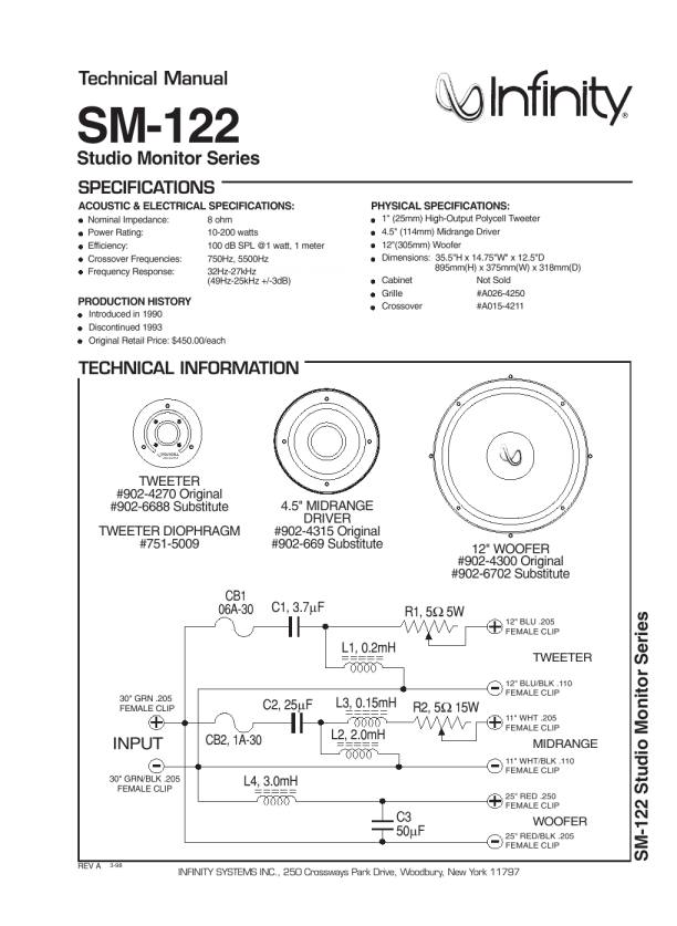

ps: legger i tillegg med en manual for de infinity sm 122:

Koblingsskjemaet viser vel et delefilter. Man deler de hørbare frekvensene (mellom 20 og 20000 hz) i ulike "soner" slik de komemr fra forsterkeren/det som spilles. De laveste frekvensene sendes til wooferen, de høyeste til tweeteren, og de i midten til midrangen. Det er dette som kalles en treveis høyttaler (tre høyttalere, en for lave frekvenser, en for mellom frekvensene, og en for de høyeste frekvensene.
