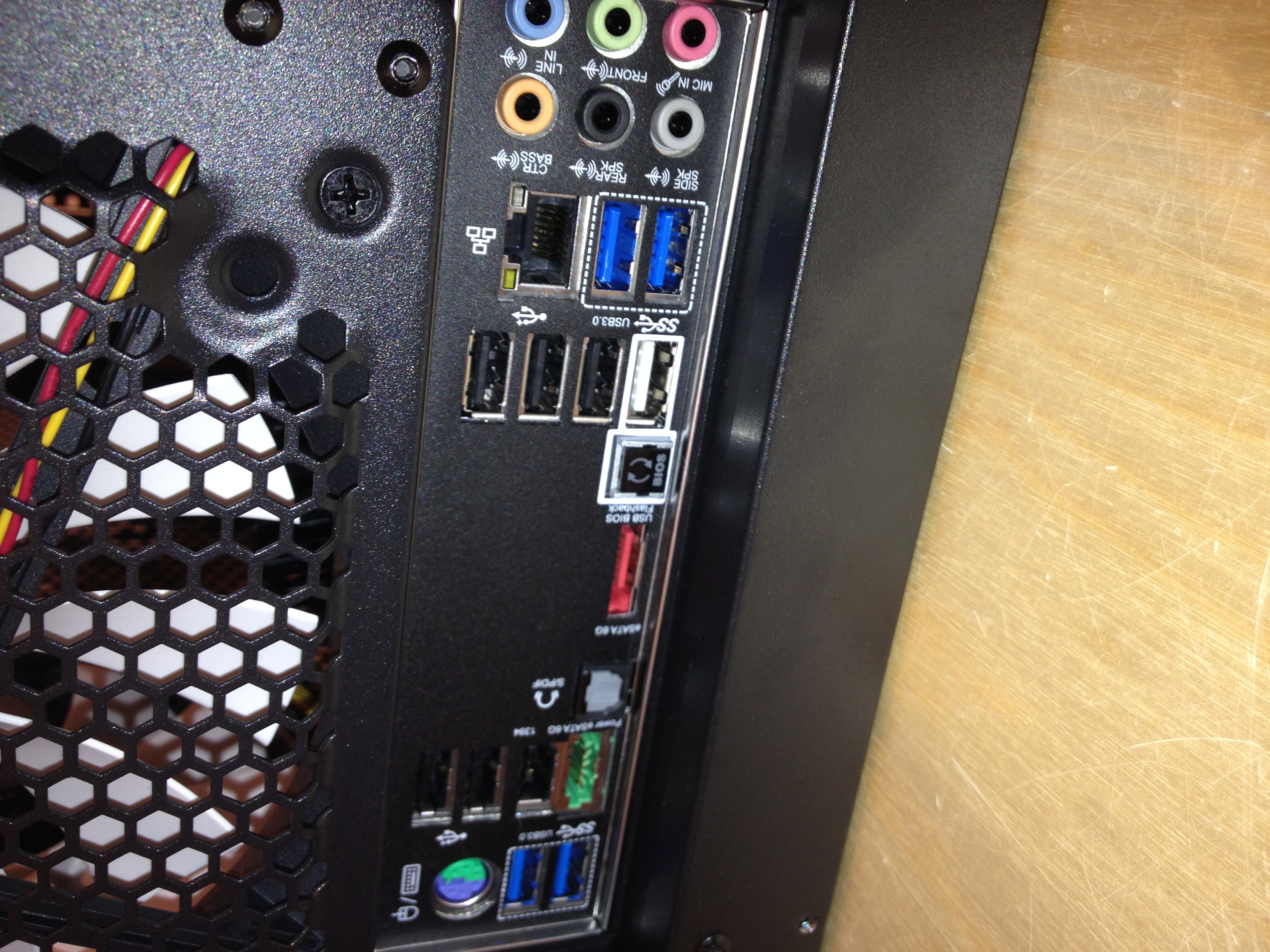

slowmoris Skrevet 9. november 2012 Forfatter Skrevet 9. november 2012 Har ikke start knapp nei. den har en multibios knapp bak. har funnet en update til bioset. har satt i minnepenn og skal se hva som skjer. men ingen startknapp nei. skal lese user guiden nå. Memok knappen funka ikke. trykket an gang raskt. deretter start knapp.. og så holdt jeg inne memok i 7 sek.. ingen ting

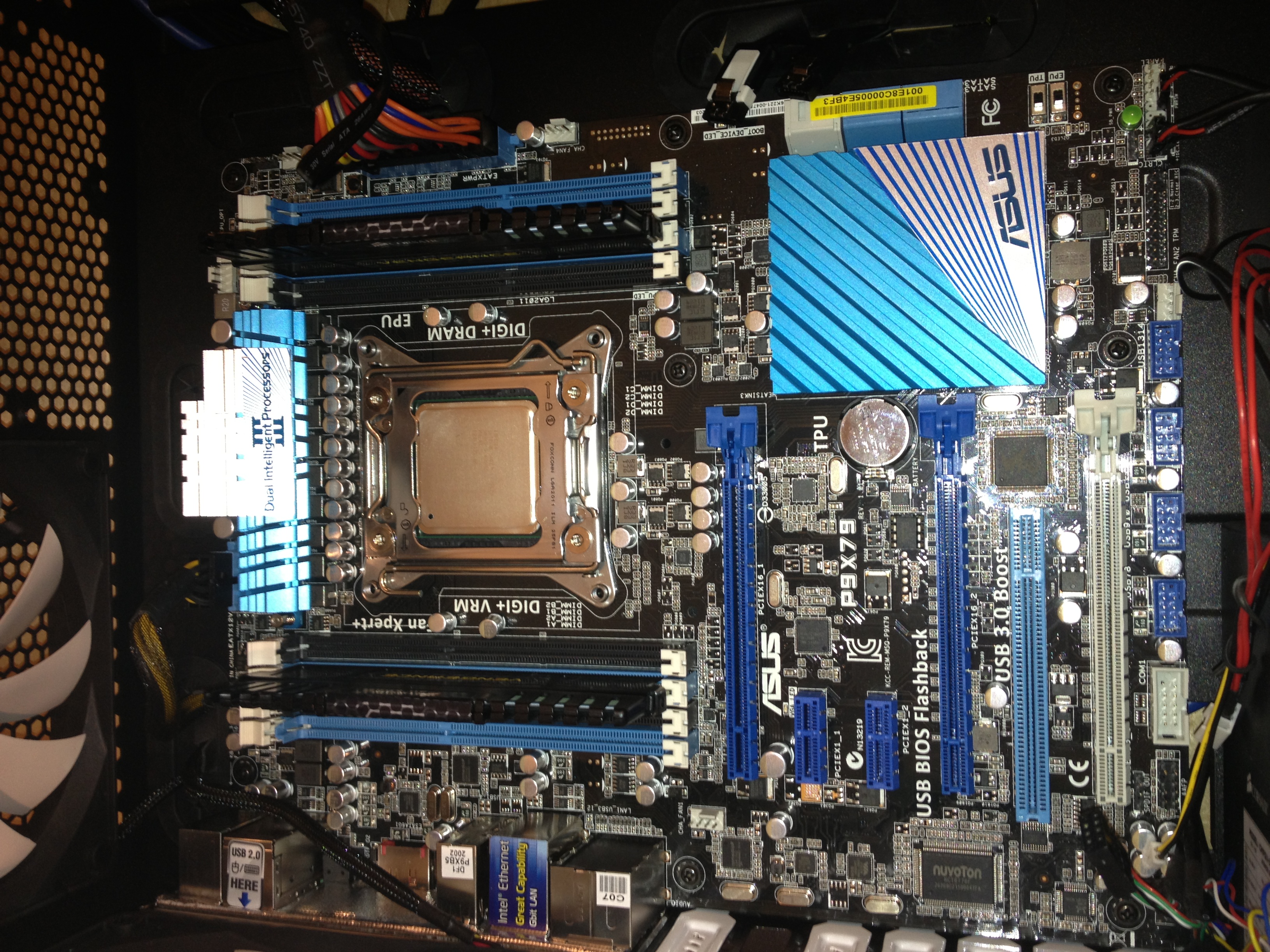

Chavalito Skrevet 9. november 2012 Skrevet 9. november 2012 Har du mulighet til å ta bilde av hovedkortet med tilkoblinger og laste opp slik at det er mulig å se alt?

Chavalito Skrevet 9. november 2012 Skrevet 9. november 2012 EPU switchen har med energi sparing å gjøre, TPU er som du sier en bryter som girer opp systemet. Når det er sagt så har jeg brukt Asus HK siden 1994 og bank i bordet, ikke et HK har feilet for min del. Men spørsmålet mitt fra forrige post gjelder forsatt, kan du laste opp et bilde av HK hvor det er rmulig å se alle tilkoblinger til HK?

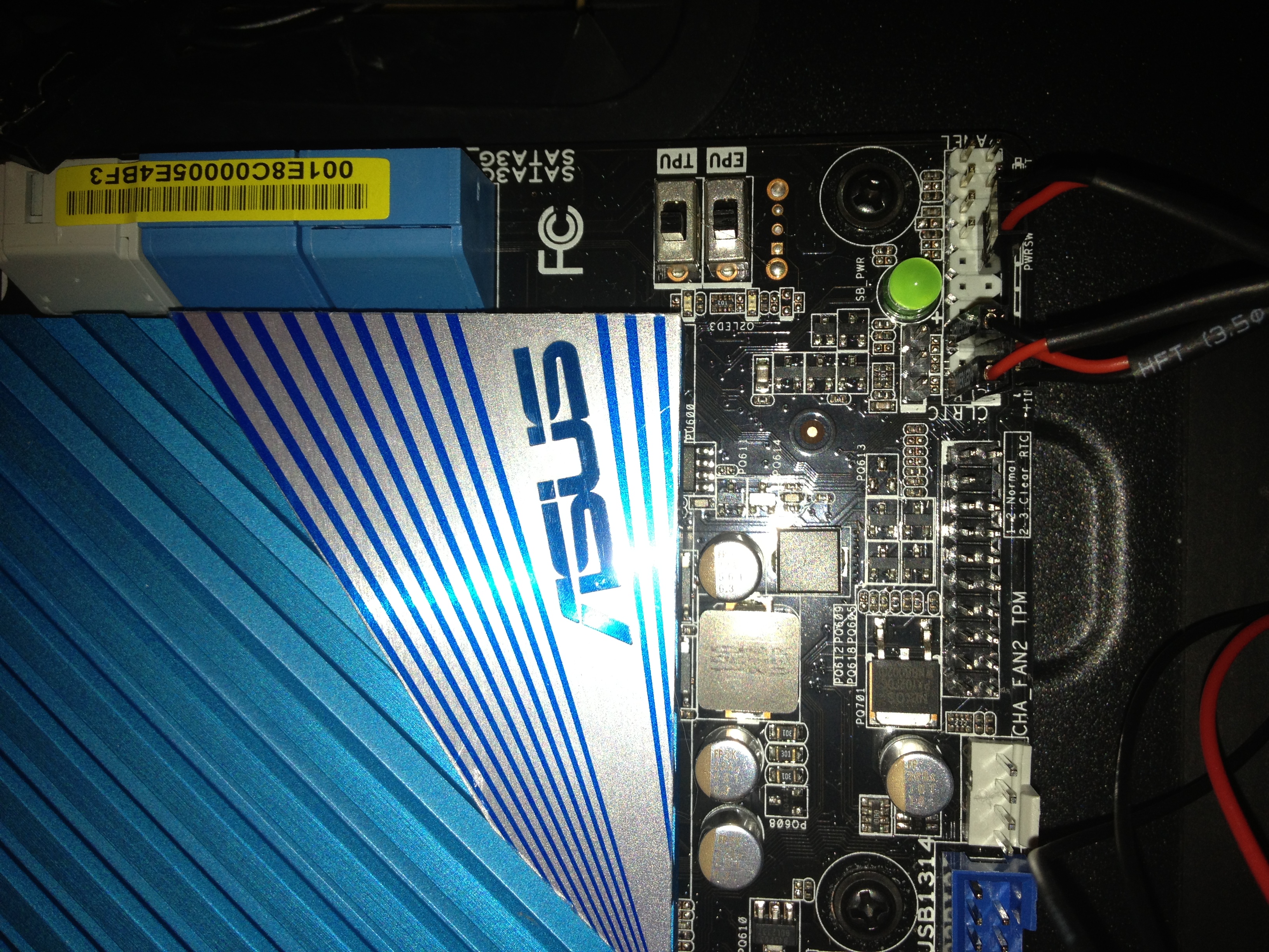

Chavalito Skrevet 9. november 2012 Skrevet 9. november 2012 Okay, for det første, jeg kan ikke se jumperen for CLRTC, altså Clear Cmos. Lenge siden jeg har brukt den, men mener at den må være satt på pin 1 og pin 2 som er Normal. I manuelen står det: "Except when clearing the RTC RAM, never remove the cap on CLRTC jumper default position. Removing the cap will cause system boot failure." For det andre vær obs på at kablene for IDE LED, Power LED og Power må kobles rett, altså minus til minus, pluss til pluss, ellers kan det bli rot.
