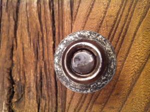

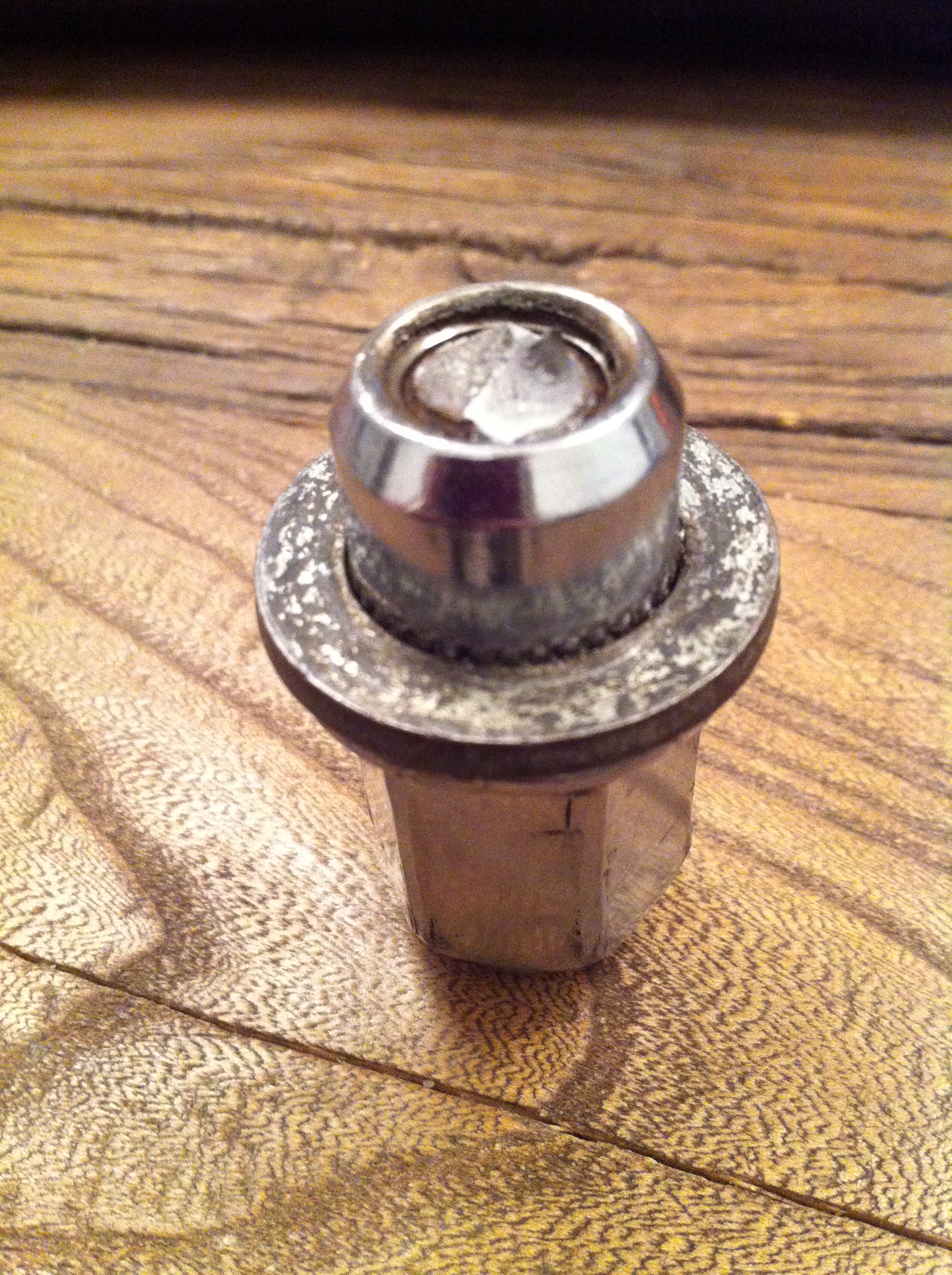

Jeg har hatt dekkene mine på dekkhotell på Vianor i noen år nå.
Og når de byttet til vinterdekk i dag så knakk ene hjulbolten (stanga som man skrur bolten på)
De påsto at det ikke var deres feil da de brukte utstyr som ikke brukte mer kraft enn XX (husker ikke), og de kunne se på hjulbolten at den hadde en svakhet fra tidligere, som ikke var påført av dem da deres utstyr ikke brukte slik makt.
I og med at de ikke hadde påført bristen i bolten, ville de heller ikke dekke utgiftene på å fikse dette.
I og meg at jeg overhodet ikke har peiling på dette ble jeg litt spak.. men synes det høres litt merkelig ut.
Legger ved et bilde av hjulbolten med den avbrekte tingen inni... de sa at den mørkere halvdelen inni var bevis på at delen hadde en svakhet fra før.
Er det noen som kan noe om dette? Som kan hjelpe meg litt på vei?
Gjest medlem-82119
Spørsmålet er vel om den var skadd fra før, eller om det var feil på utstyret. Generelt så står det i bruksanvisningen til bilen hvilket moment boltene skal trekkes til med, men har aldri sett noen dekkskiftere velge max moment etter bil. Har inntrykk av at de kjører samme moment på alt, og da kan det jo være at bolter er blitt overtrukken endel ganger og så knakk de denne gangen.
Blir vanskelig å si om det er stilt inn for høyt moment til din bil, om bolten var skadet fra før, om det var operatørfeil, eller hva som er årsaken. Den vanligste skaden er vel at bolten skades under hjulskift, men aner ikke om det kan bevises at kun X dekkskiftere har byttet dekk.

Gjest medlem-82119
Jeg vil anta at vianor kun så på den avrevne bolten og så om bruddet var nytt (blankt) eller om deler av bruddet var rustent/korrodert og derfor antatt gammel skade, eventuelt at de så at gjengene var skadde og derfor kjørte opp momentet. Ren spekulasjon, men vil anta noe slikt har skjedd. Kan selvsagt dra inn masse rundt korrekt moment. Boltene kan ha vært smurt med ulike grease og oljer, teflonsmøringer osv som kan påvirke momentet, osv. Har heller aldri sett noen bruke momentnøkkel, alltid trodd at de brukte en trekker med fast moment som gjør at alle biler får feil moment på boltene men innenfor sikkerhetsmarginene for når slike bolter ryker.
