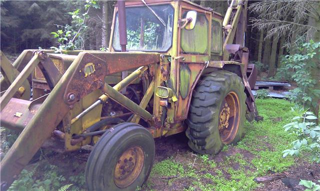

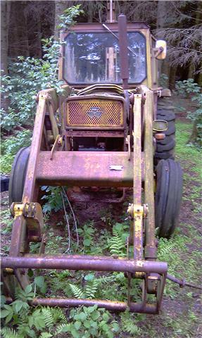

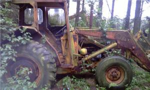

Noen som vet hva denne traktoren heter? MF...

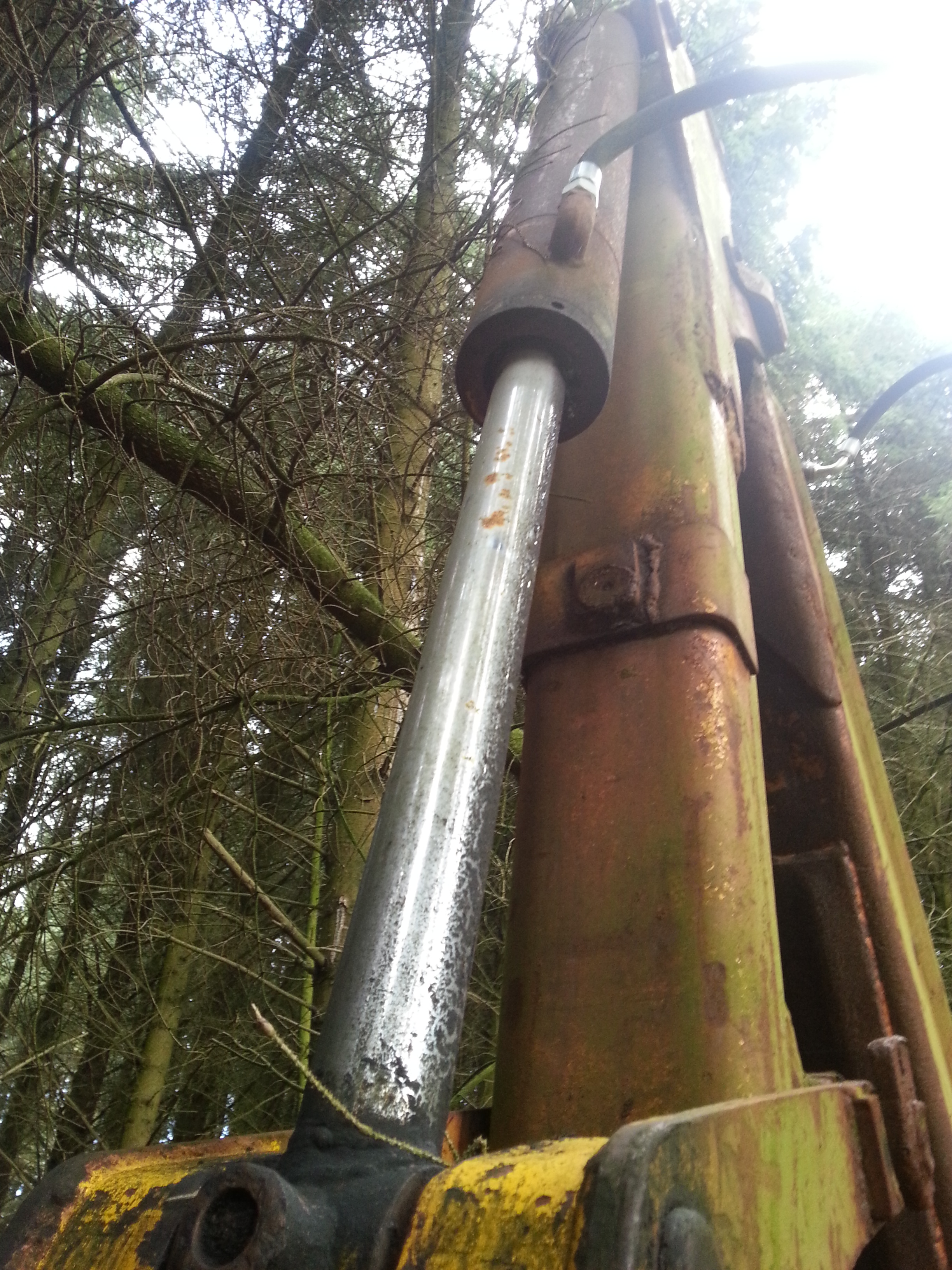

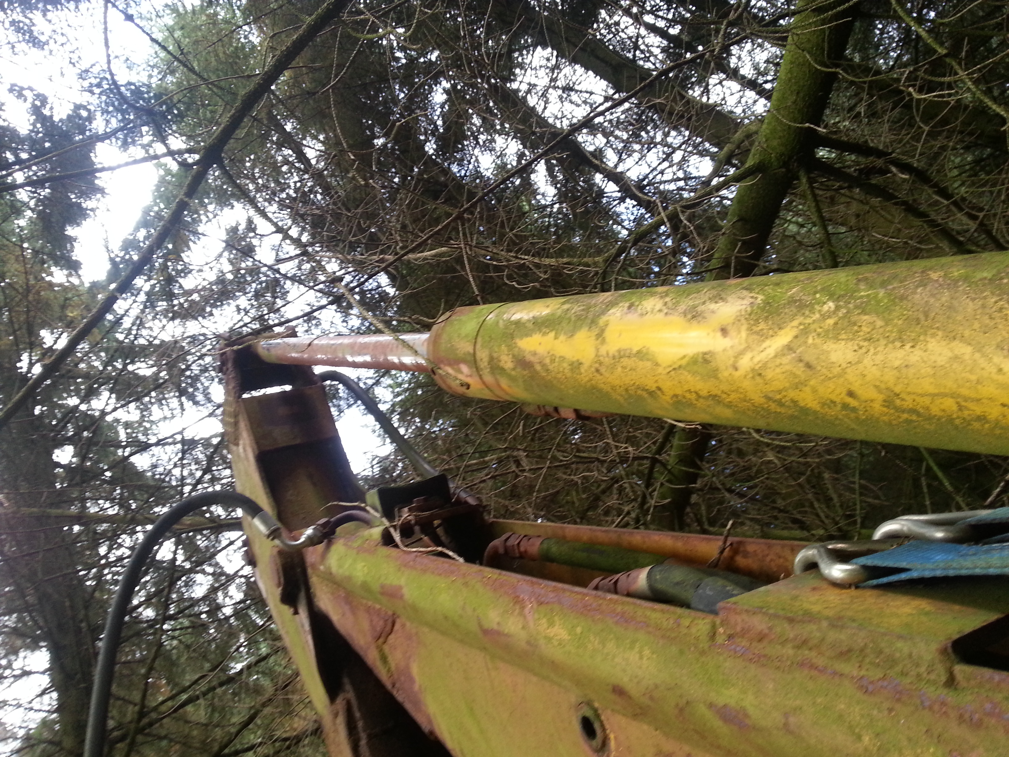

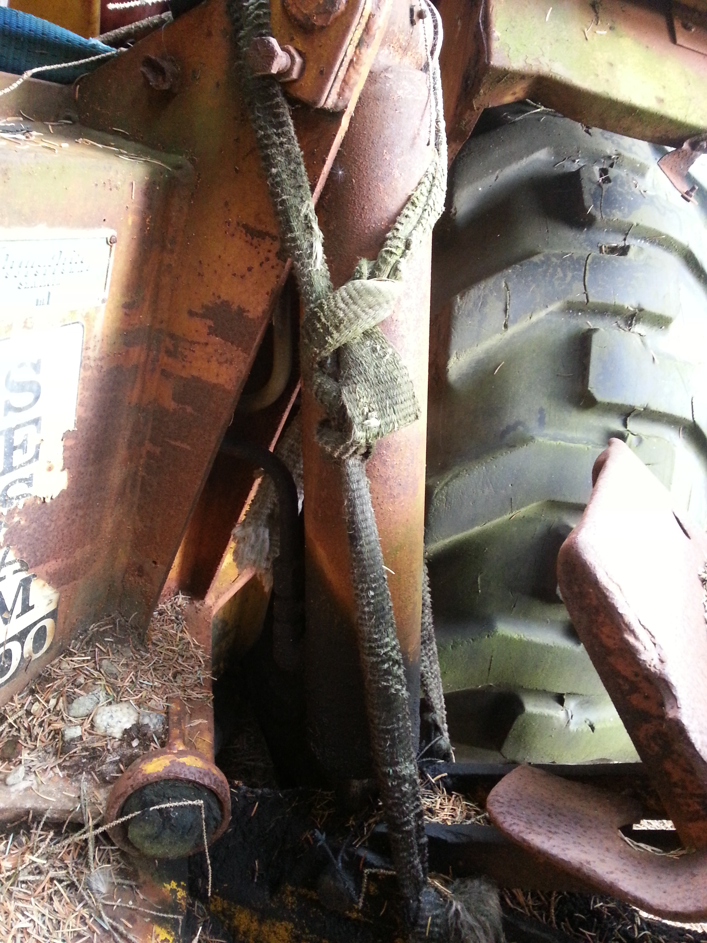

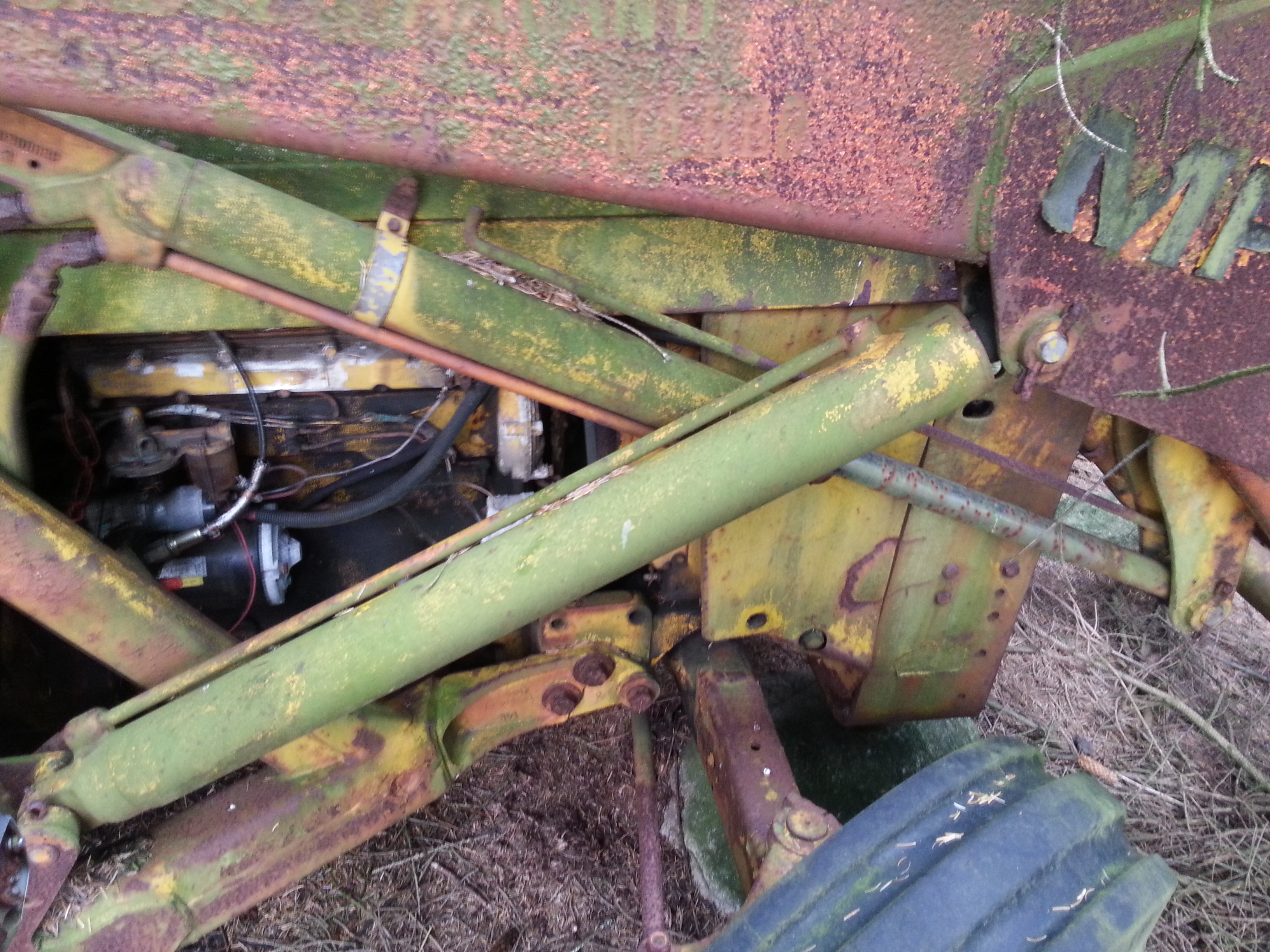

Dette er da en MF traktorgraver jeg har tenkt å kjøpe å restaurere, motor fikk jeg gang på i går, det er noe banking men tenker meg dette kan være noe rådebankgreier. Men for å få fatt i deler så skulle jeg hatt noe å gå ut ifra =)
Tenker mog noe som MF207 evnt. MF30?
Har ikke kontroll på hvilken motor det er lengre, men er 4cyl N/A.
Banker noe fælt, "hva kan dette være?

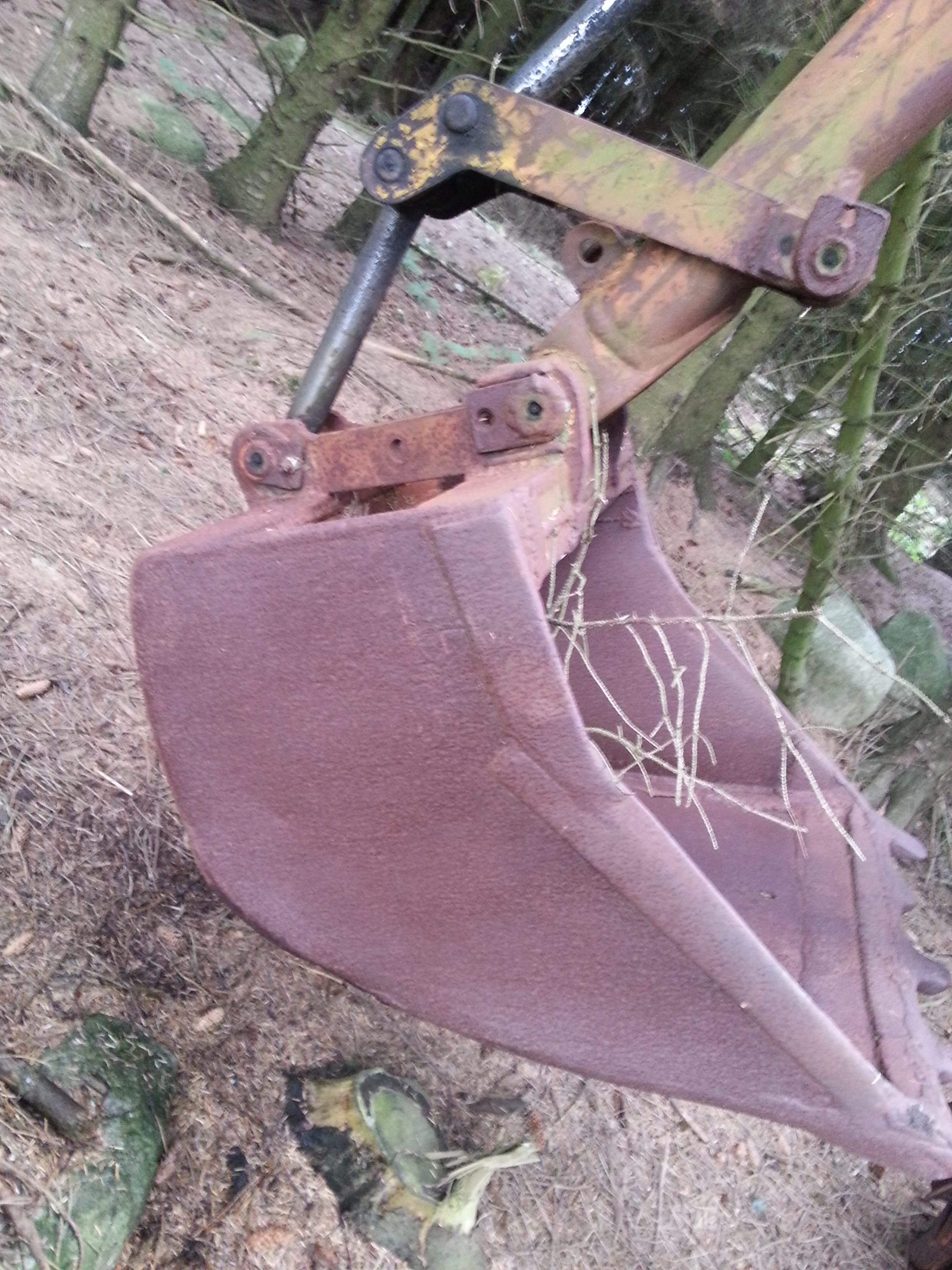

Har noen tips på hvor jeg kan kromme stempelstenger på ny "billig"?
Evnt. også hvor jeg får billige reservedeler? :)
Alle innspill hjelper ;)

Hei. Dette tipper jeg er en MF165, kan være en 180, eller 185 for den saks skyld. 1970- og 1980 talls MFen er svært like, i hvertfal uten noe å sammenligne med. Vanskelig å si ut fra bildene. Motoren en Perkins. Deler og hjelp får du på Økonomi-Deler på Grålum. Snakk med de, så får du vite hvor du ser etter serienummer for å typebestemme traktoren. De har nettside. Banking kan som du sier være rådebank. Og å shine opp hydraulikkstagene er ikke noe å anbefale. Da blir det fort glipper og lekkasje i pakningene, og det er ikke noe særlig. Kjøp nye! Det har de også på økonomideler! Lykke til!
