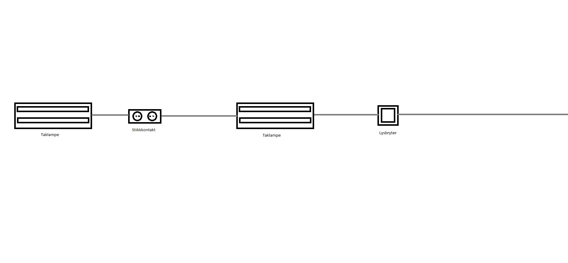

TapZ Skrevet 15. oktober 2012 Skrevet 15. oktober 2012 (endret) Er vannvittig grønn på elektro, men har lyst på bevegelsessensor på lyset i garasjen. Skal selvfølgelig eventuelt få dette montert av en elektriker, men tenkte å sjekke med dere her først om det er mulig uten å måtte bruke mye penger på å "bygge om" det elektriske annlegget i garasjen. Koster jo penger bare å få elektriken til å ta en titt også. Lampene jeg ønsker som skal slås på med bevegelsessensoren er to stk lysarmatur, som i dag styres av en lysbryter "ytterst". Men det jeg stusser litt over er at det er en stikkkontakt mellom de to, se min fancy tegning. Dersom man monterer en bevegelsessensor mellom lysbryter og første lampe, vil ikke da også dette "gå utover" stikkkontakten i mellom, slik at det kreves bevegelse for å strøm til den? Endret 15. oktober 2012 av TapZ
War Skrevet 15. oktober 2012 Skrevet 15. oktober 2012 (endret) Ja på samme måte som strømmen i stikken forsvinner når lyset er av idag. Da kan du for eks ikke bruke den til motorvarmer. Stikken kan du jo flytte / les montere ny før sensoren. Sensorene må ikke være på ledningen. Du kan bryte en kabel om du vil ( inni ledningen) Endret 15. oktober 2012 av War 1
TapZ Skrevet 15. oktober 2012 Forfatter Skrevet 15. oktober 2012 ok, takk. Men hmm.. det er strøm i stikken i dag selv om lysbryteren står av når jeg tenker meg om?
War Skrevet 15. oktober 2012 Skrevet 15. oktober 2012 Isåfall er det koblet annerledes en tegningen. Ville ha tatt en titt til. Kanskje de har juksa med å bruke strøm i jord i lampene
Bolson Skrevet 15. oktober 2012 Skrevet 15. oktober 2012 Det er sikker lagt en ledning med 3 + jord fram til stikkontakten (sikkert 3 x1,5+ 1,5). Ikke uvanlig det for å slippe å legge dobbelt ledning, og man opprettholder 2 stk separate "kurser". 1
War Skrevet 15. oktober 2012 Skrevet 15. oktober 2012 Isåfall vil man jo kunne sette inn bryter/sensor som kun går på lampene.
