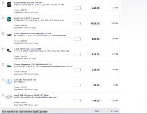

Fungerer dette oppsettet ok? Komponentliste vedlagt
Hei,
Lenge siden jeg har vært så inne i hva som er bra i PC-komponenter, så hiver likegreit inn ett innlegg her. Skal oppgradere en pc som som fra før av funker ok, men harddisk og skjermkort begynner og fuske litt.
Sitter i fra før av en Intel E6750 @ 2.66Ghz, 2GB ram og ett rimelig standard skjermkort.
Pcen skal i hovedsak ikke brukes til så mye tunge programmer. Det blir mest vanlig bruk og ikke noe særlig spill egentelig, bruker ikke pc på samme måte som før :-)
Legger ved oppsettet som jeg vurderer på bilde.
- Er skjermkortet ok? Brukes da til noe 1080p bare, dette er nok det tyngste det vil oppleve. Tenkte det var en fordel med vifteløst også.
- Har fra før en Corsair 450W PSU, holder dette?
- Er det stor forskjell fra prosessoren jeg har og til den i3 jeg linker til? Eler bør jeg revurdere en i5?
- Hvordan er SSD disken jeg har linket til? Tenkt å bruke til kun OS og noen programmer.
Er listen komplett med det jeg trenger og kompatibelt med hverandre? Har fra før av som sagt strømforsyning, hdd, dvdrw og litt sata/strøm kabler.
Takk for hjelpen!
jeg ville faktisk heller valgt i3'n som jeg linket da denne er av siste generasjon(ivy bridge, kontra gamle generasjon (sandy bridge). Denne har også intel hd 4000 som grafikkbit. Skal du ha en quad core så bør du faktisk opp på en
http://www.komplett....ku=660227#extra for å få hd 4000.
Full-hd er ikke noe problem. enkle spill er også helt ok. Hd 4000 er uannsett på linje med gt 210 så jeg ser ingen grunn til å gå for det kortet.
Egentlig så burde du faktisk i ditt tilfelle gå for et llano oppsett med
http://www.komplett....aspx?sku=658081
Da denne har mye bedre integrert grafikkbit.
Sammenlikning av de 2 IGP'ene
http://ubergadget.blogspot.no/2012/05/integrated-gpu-intel-hd-4000-vs-radeon_14.html
Endret av vitty
Da gikk jeg for samme oppsett, men med prosessoren du anbefalte vitty :)
