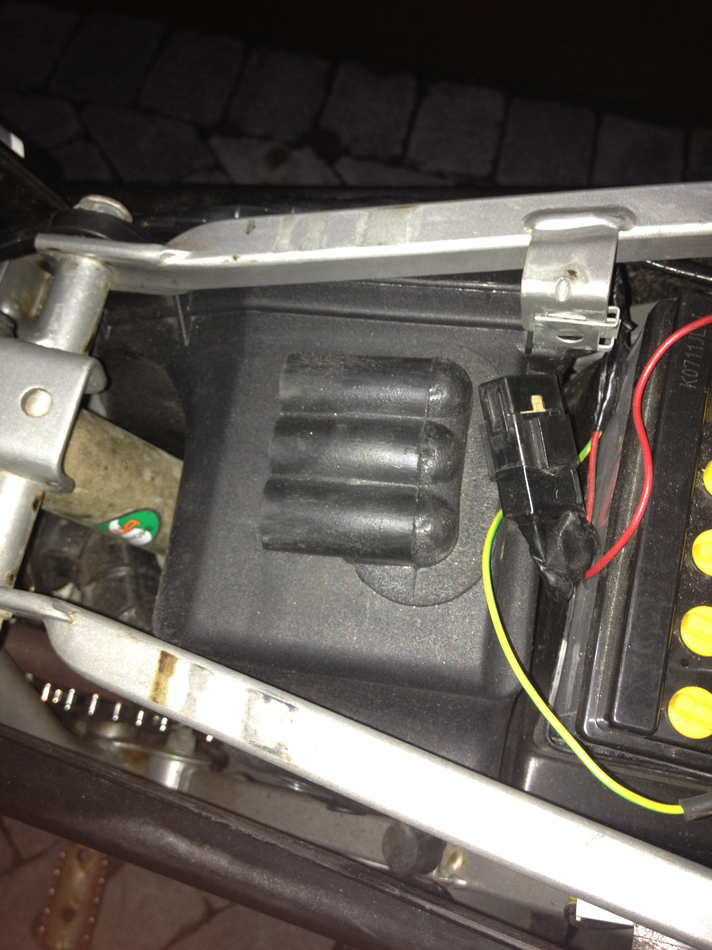

Har en Derbi Senda Racer, '04 modell. Har en del spørsmål, siden jeg ikke har så altfor stor peiling på pidde :D
1. Er ikke sikker på hva det egentlig er, eller gjør (Den svarte 'dingsen' med tre rør), hva skjer om den fjernes? En venn sa at det blir bedre lyd eller noe i den dur, men måtte eventuelt skifte dyse. Noen som vet mer?

den svarte dingsen er en luftfilterplombe. Tar du den vekk må du sette inn 5 nummer større dyse.

må nødvendigvis ikke sette inn 5 nr større dyse, men minst 2.
Forgasseren får mer luft bare. Skjer absolutt ingen ting egentlig hvis du gjør det. Egentlig bare nødvendig å ta plomben hvis du trimmer med ny forgasser og sylinder.

fjerner du boksa (som er luftfilter) så får du bedre lyd ja.. men du får drit i forgasseren og må rense den ofte... 1 eller flere ganger i uka... jeg har rensa min 2 ganger siden jeg fikk den.. gå opp 2 dyse str gså jobber du det opp til den går rent.. kjøp ett powerfilter
