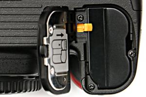

Meier Skrevet 16. september 2012 Skrevet 16. september 2012 Av en eller annen grunn har den gule batterilåsen på mitt Nikon D7000 brukket. Jeg undersøkte litt om hvordan man kunne komme til denne låsen. Og det var bare å skru av hele bunn lokket. Der sitter den montert under en metallplate med en fjær på. Det er en ganske så tynn plast bit, så det er kansje ikke så rart den har brukket. Spørsmålet da er. Hvor kan man få kjøpt denne lille biten? Det er ingen sak å skifte den selv. Noen som har vært borti dette før?
Jann. Skrevet 16. september 2012 Skrevet 16. september 2012 Av en eller annen grunn har den gule batterilåsen på mitt Nikon D7000 brukket. Jeg undersøkte litt om hvordan man kunne komme til denne låsen. Og det var bare å skru av hele bunn lokket. Der sitter den montert under en metallplate med en fjær på. Det er en ganske så tynn plast bit, så det er kansje ikke så rart den har brukket. Spørsmålet da er. Hvor kan man få kjøpt denne lille biten? Det er ingen sak å skifte den selv. Noen som har vært borti dette før? Hvist du har den biten som datt av kan det vært verdt å lime den. Jeg googlet litt men fant ikke noe av den biten, er vel sikkert en eller annen butikk som selger den. Du får google rundt. Kanskje høre med japanphoto? Parts listen til nikon kan jeg ikke se den men..
Meier Skrevet 16. september 2012 Forfatter Skrevet 16. september 2012 Delen er så tynn og liten, at noe liming ikke vil fungere. Det vil brekke opp igjen. Men etter en del søk her nå, så fant jeg dette: http://www.procamerarepair.com/NIKON-D7000-BATTERY-STOPPER-HOOK_p_1830.html Den er rød. Men det gjør jo ikke noe. 1
