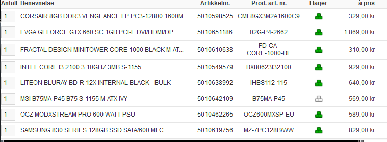

oddsmurf Skrevet 15. september 2012 Skrevet 15. september 2012 (endret) Nevermind, mistforsto litt. Opdaterer inlegget med opsette jeg ville kjøpt. Anbefaler deg og kjøpe fra dustinhome istedenfor komplett da de er billigere og har fortsatt glimrende service. Endret 15. september 2012 av oddsmurf

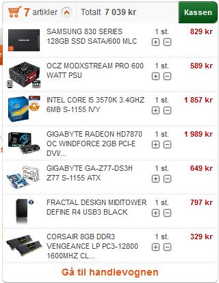

Larsen89 Skrevet 15. september 2012 Forfatter Skrevet 15. september 2012 (endret) Takk for svar. Har i dag et CD-rom som jeg evt. kan ta med meg over i ny pc. Lurer derfor på om det er noen plasser jeg kunne plassert disse pengene for å få enda bedre ytelse? Er skjermkortet f.eks bare brukbart eller er dette et som kan takle kraftigere spill også? Vil jeg få mye bedre oppgraderingsmuligheter i fremtiden, med å f.eks velge FRACTAL DESIGN MIDITOWER R4? Intel i5 istedenfor i3? Er det en oppgradering verdig? Evt. et bedre MSI? Noen som vet om Trådløst nettverkskort eller slik trådløs USB er best? Endret 15. september 2012 av Larsen89
moby_duck Skrevet 15. september 2012 Skrevet 15. september 2012 Greit oppsett fra oddsmurf. Men det er greit å ha hovedkort med Z77 chipset. GA-Z77 er på kampanje på dustinhome og koster bare 650kr: http://www.dustinhome.no/product/5010644250/gigabyte-ga-z77-ds3h-z77-s-1155-atx/#intcmp=searchProvider_dacsa Da får du nyeste generasjon chipset Anbefaler også å strekke deg til en litt bedre prosessor. i5 3450 skal nok fungere bra. Vet ikke hvordan budsjettet blir etter dette, men om du kan strekke deg litt lengre, så anbefaler jeg å oppgradere skjermkortet til 660 Ti i stedet for 660.
Larsen89 Skrevet 16. september 2012 Forfatter Skrevet 16. september 2012 (endret) Greit oppsett fra oddsmurf. Men det er greit å ha hovedkort med Z77 chipset. GA-Z77 er på kampanje på dustinhome og koster bare 650kr: http://www.dustinhom...hProvider_dacsa Da får du nyeste generasjon chipset Anbefaler også å strekke deg til en litt bedre prosessor. i5 3450 skal nok fungere bra. Vet ikke hvordan budsjettet blir etter dette, men om du kan strekke deg litt lengre, så anbefaler jeg å oppgradere skjermkortet til 660 Ti i stedet for 660. Med dine oppgraderinger er jeg oppe i kr 6961.- Da er mitt spørsmål om datamaskinen nedenfor er mer en brukbar både på vanlig jobbing og spill? Til og med noen krevende spill? Er det noen vendinger mot noe i denne løsningen eller ser det ut som en veldig grei datamaskin? Er den lett å oppgradere i senere tid og hva er det evt. som må byttes i første fremtid av disse delene? Redigert: Bilde ble ikke helt perfekt, legger det opp så snart som mulig. Fikk ikke til bilde :S - SAMSUNG 830 SERIES 128GB SSD SATA/600 MLC - OCZ MODXSTREAM PRO 600 WATT PSU - INTEL CORE I5 3450 3.1GHZ 6MB S-1155 IVY' - GIGABYTE GEFORCE GTX 660 TI WF 2GB PCI-E DVI/HDMI/DP - GIGABYTE GA-Z77-DS3H Z77 S-1155 ATX - FRACTAL DESIGN MIDITOWER DEFINE R4 USB3 BLACK - CORSAIR 8GB DDR3 VENGEANCE LP PC3-12800 1600MHZ CL9 (2X4GB) Endret 16. september 2012 av Larsen89
moby_duck Skrevet 16. september 2012 Skrevet 16. september 2012 Du har en bra PC der som vil kunne kjøre de fleste spill på bra grafikk med akseptabel FPS. Men i spill som Crysis 2, Battlefield og Metro2033 må du nok skru ned grafikken en del. Men det du i hvert fall kommer til å merke er at PC-en generelt sett er veldig rask. Med en SSD og 8GB RAM starter PC-en opp på bare noen sekunder. Med tanke på oppgradering, så tror jeg neste steg bør være en harddisk. 128GB lagringsplass blir fort litt lite. Men ny harddisk er lett og kjapt å sette inn, så det bør ikke være et problem. Etter det tror jeg du bør skaffe deg en bedre CPU når Intels neste CPU-generasjon kommer i løpet av 2013. Skaff deg en som kan overklokkes, også tar du med en CPU-kjøler og ser om du kan få pushet CPU-en litt.
Larsen89 Skrevet 16. september 2012 Forfatter Skrevet 16. september 2012 Du har en bra PC der som vil kunne kjøre de fleste spill på bra grafikk med akseptabel FPS. Men i spill som Crysis 2, Battlefield og Metro2033 må du nok skru ned grafikken en del. Men det du i hvert fall kommer til å merke er at PC-en generelt sett er veldig rask. Med en SSD og 8GB RAM starter PC-en opp på bare noen sekunder. Med tanke på oppgradering, så tror jeg neste steg bør være en harddisk. 128GB lagringsplass blir fort litt lite. Men ny harddisk er lett og kjapt å sette inn, så det bør ikke være et problem. Etter det tror jeg du bør skaffe deg en bedre CPU når Intels neste CPU-generasjon kommer i løpet av 2013. Skaff deg en som kan overklokkes, også tar du med en CPU-kjøler og ser om du kan få pushet CPU-en litt. https://www.diskusjon.no/index.php?showtopic=1459274&pid=19669738&st=0entry19669738 Så akkuratt en annen link her inne som akkuratt ble skrevet. Hvordan er den datamaskin som er satt opp her kontra den? Så at noen deler va like, men MSI og I5 virker å være en forbedring, samtidig som at skjermkortet er billigere? Den datamaskinen er til ca samme pris om ikke billigere, da jeg kan ta bort DVD rom. Hvilken ville dere foretrukket?
moby_duck Skrevet 16. september 2012 Skrevet 16. september 2012 Oppsettet i tråden du linket til er bra. Men GA-Z77 er et like bra og billigere hovedkort enn det MSI kortet. i5-2500k er bedre hvis du skal overklokke. 7870 og 660 Ti har omtrent samme ytelse.
Larsen89 Skrevet 16. september 2012 Forfatter Skrevet 16. september 2012 Oppsettet i tråden du linket til er bra. Men GA-Z77 er et like bra og billigere hovedkort enn det MSI kortet. i5-2500k er bedre hvis du skal overklokke. 7870 og 660 Ti har omtrent samme ytelse. Hvordan ser denne pakken ut? Kan ikke overklokke, men har derfor valgt i5 3570K. Er denne merkbart bedre enn I5 3450 eller er det ikke poeng i denne oppgraderingen ? Vil til og med en amatør klare og overklokke et I5 2500K uten problemer? Eller bør jeg bare holde meg unna det? Ser at det også er rimeligere enn I5 3570K Skjermkortet har jeg byttet da det var litt rimeligere men omtrent samme ytelse. Har en ekstra harddisk på 500 gb og DVD-rom som jeg forsatt kan bruke. Bør jeg ha en bedre eller mer kjent PSU? Jeg har aldri selv hørt om dette merket?
runohb Skrevet 16. september 2012 Skrevet 16. september 2012 (endret) Det er ikke noe vanskelig å overclocke Vurder disse her: Ram (kampanje): http://www.dustinhom...-1600mhz-2x4gb/ PSU: http://www.dustinhom...tx12v-2-3-600w/ Du kan bytte ut chassisen med en define r3 hvis du vil (billigere). Du kan også bytte SDD'en med en intel 330 series (billigere). Skal selv kjøpe disse her (ganske mye for penga) Endret 16. september 2012 av Onur
Larsen89 Skrevet 16. september 2012 Forfatter Skrevet 16. september 2012 Hva er forskjellen på Intel 330 SSD og Samsung sin SSD? Er jo litt prisforskjell på disse. Har funnet ut at jeg har en svoger som kunne overklokke så da blir det I5 2500K. Trenger jeg noe mer vifter eller noe kjøling ekstra hvis den skal overklokkes? Til mitt bruk så er det vel egentlig ikke nødvendig å gjøre det engang, men da har jeg muligheten
