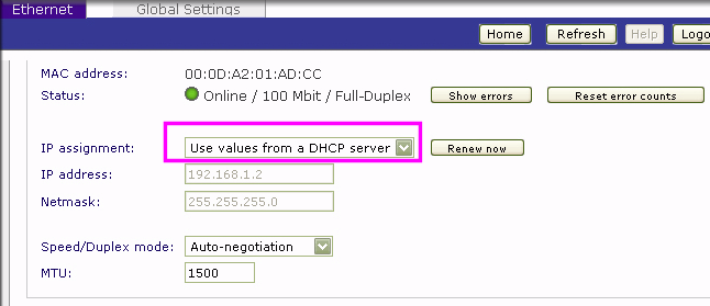

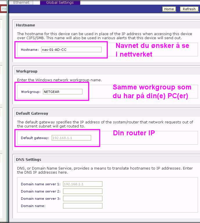

helsten2 Skrevet 10. september 2012 Skrevet 10. september 2012 (endret) Og du kjørte konfig da du installerte NAS? Ref. User's Guide Endret 10. september 2012 av helsten2
MhMh Skrevet 10. september 2012 Forfatter Skrevet 10. september 2012 Prøve alt det der, men har tilbakestillt den nå så skal ta en titt på config og slikt i morgen

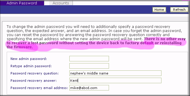

MhMh Skrevet 11. september 2012 Forfatter Skrevet 11. september 2012 Nå har jeg fått et nytt problem, skiftet passord etter at jeg hadde resottet den, men nå vil den ikke logge inn med det nye passordet, har også prøvd det gamle, hva skal jeg gjøre ?
helsten2 Skrevet 11. september 2012 Skrevet 11. september 2012 Såvidt jeg kan se er det et par løsninger:
MhMh Skrevet 11. september 2012 Forfatter Skrevet 11. september 2012 Prøver nå men den vil ikke gå inn i den menyen for og velge og reinstalere... Gjør slik det står under, men klarer det ikke. To access the boot menu: 1. Power off your unit. 2. Using a straightened paper clip, press and hold the Reset button. 3. Press the Power button to power on the unit. 4. Continue to press the Reset button until the Power button LED, USB and backup status LED, disk 1 LED, and disk 2 LED are lit 5. Press the Backup button to scroll through the boot mode options. Etter dette skal man opp en slags meny på NAS, via lysene. http://www.readynas.com/kb/faq/boot/how_do_i_use_the_boot_menu#desktop
