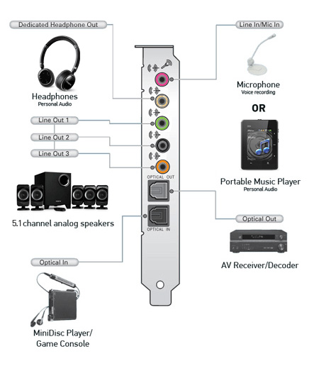

Jeg lurer på om noen vet hvordan man burde koble 2.1 pc-høytalere og 5.1 pc-høytalere på et SoundBlaster Recon 3D lydkort? På 2.1 høytalerne er det en vanelig grønn jack. På 5.1 (logitech Z-5500) optisk og 3 jack plugger
Endret av z-5500
Må kanskje presisere at kortet heter SB Recon 3D Fatality Professional series.
Jeg tok 2.1 høytalerne i den vanlige grønne jacken og 5.1 høytalerne i optisk, men ting fungerer ikke helt i Trustudio pro heller ikke når jeg bytter mellom høytalerne i windows, der får jeg enten 2.1 eller begge, får ikke kun lyd ut av 5.1 høytelerne.

Du bruker minijacks til 2.1 anlegget og optisk/toslink på Z5500 5.1 sant?
For å bytte på disse må du høyreklikke på høytaller-ikon nede til høyre hjørnet på skjermen.
-For 2.1 pc anlegget velg: Avspillingsenheter>Høyreklikk på Høyttalere,velg så som standardenhet>konfigurer>2.1
-For 5.1 tv anlegget velg: Avspillingsenheter>Høyreklikk på Digital Out(optisk),velg så som standardenhet>konfigurer>5.1

Når jeg setter den ene på standard så hører jeg kun 2.1 høytalerne, når jeg setter den andre på standard så hører jeg både 2.1 og 5.1 og får heller ikke trykket på konfiguer på denne standarden.

Takk for hjelp. Jeg vet ikke hvordan jeg kommer inn i softwere, tror jeg lar det være som det er og satse på at lyden ikke blir bedre, men fortsatt rart at begge høytalersettene gir lys samtidig når det er 2 forskjellige koblinger.
Man skulle kunne gå inn manuelt på hver kobling å stille lyden på hver enkel utgang, om det er kabel der eller ikke.

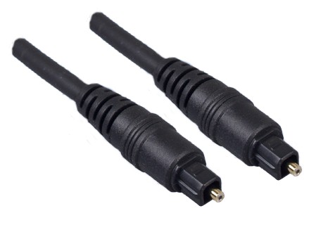

Først må du ha koblet en Optisk TOSLINK-kabel fra lydkortet(grå utgang) til z-5500: post-210502-0-15772900-1347446683_thumb.jpg

kan det være at jeg har en feil optisk kabel? er vel like.?
ellers har jeg gjort som beskrevet.
Endret av z-5500
